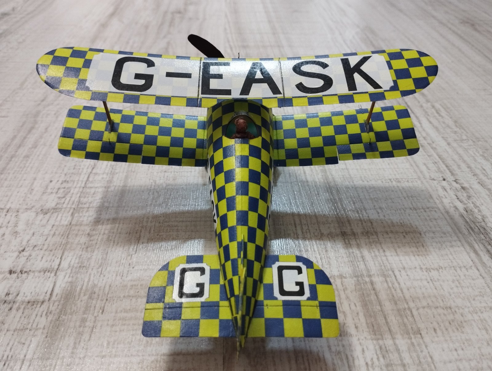

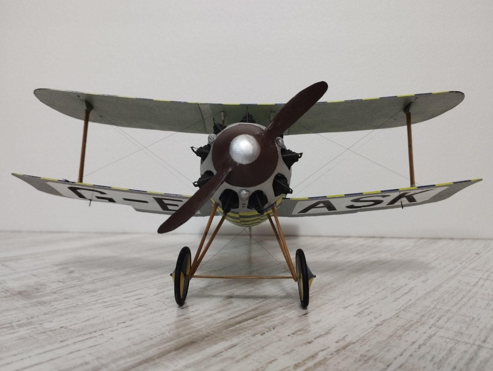

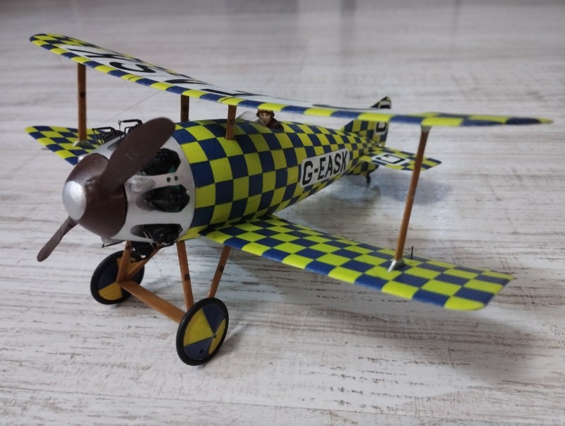

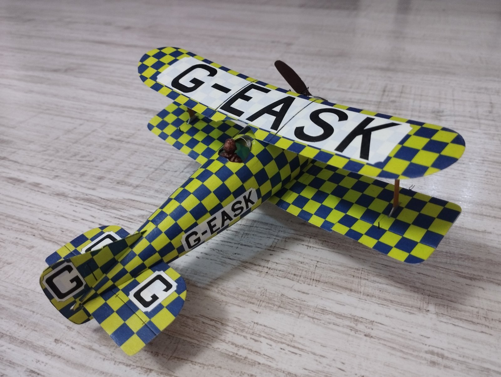

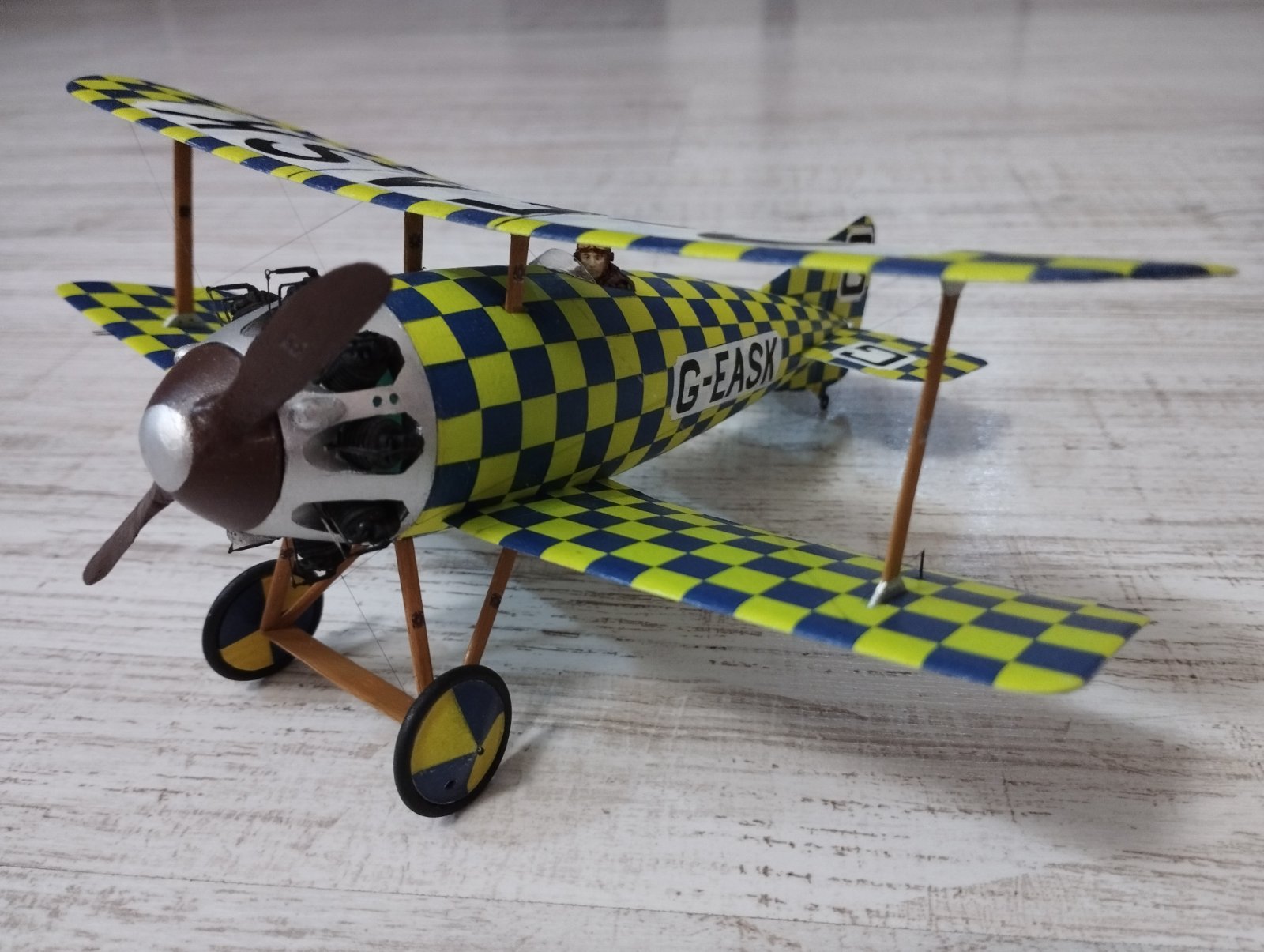

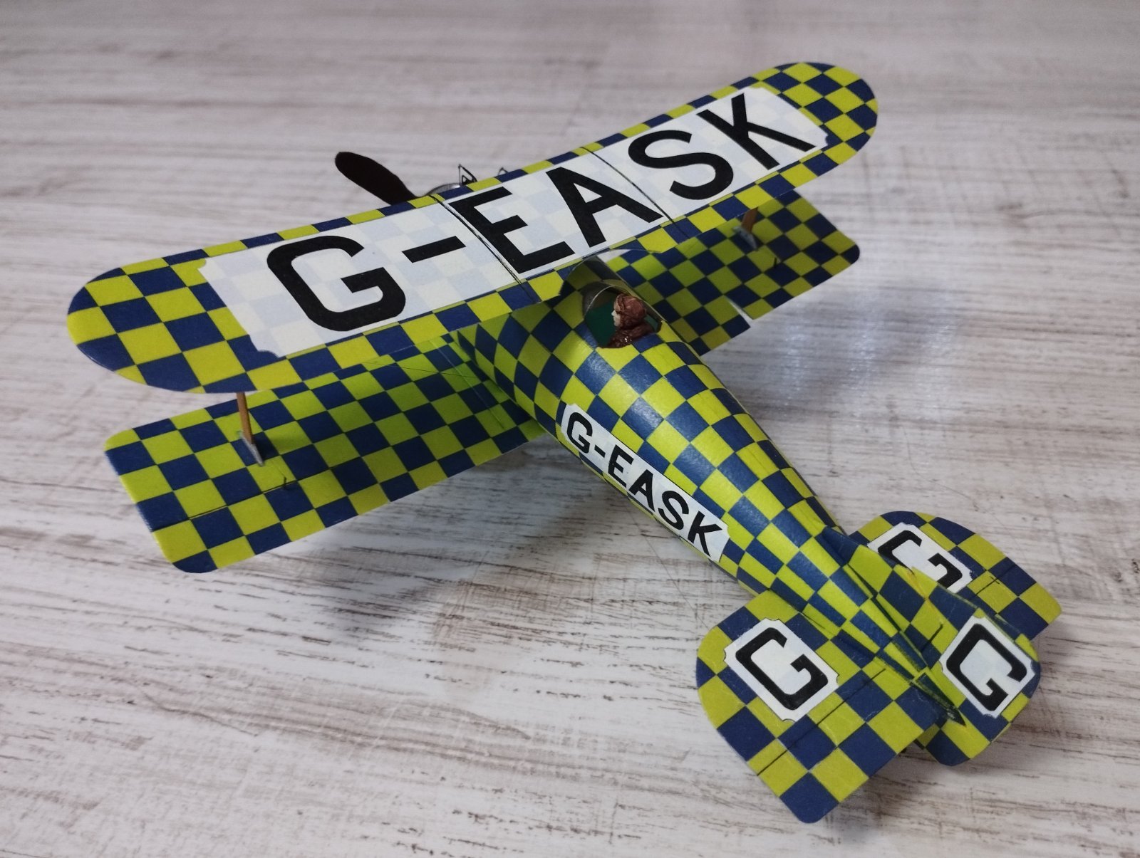

Nieuport Goshawk, M-pist
Závodní speciál, ve kterém tragicky zahynul 12.6.1921 Harry George Hawker, testovací pilot firmy Sopwith. Model je stavěn převážně z polystyrenu, potažen Plyspanem tištěným na laserovce. Prázdná váha je 7,2 gramu, z toho 2,5 gramu hmotní vrtule s kuželem tak, aby těžiště bylo před náběžkou. Letová vrtule je samozřejmě jiná.

Re: Nieuport Goshawk, M-pist
To je ale krásný modýlek
To zbarvení je úžasné, ale namyslet a natisknout tu šachovnici na trup musel být porod.
Pavle, ono to vůbec složité není, šachovnice je na trup lepena po podélných páscích. Vezmeš trup, od začátku po konec ho pomyslně rozsekáš na několik průřezů, kde změříš průměry, spočítáš obvod a vydělíš počtem polí, tím dostaneš rozměr šířek pásku na délce a podle takto vytvořené šablony pak z šachovnice (podle barev na přeskáčku) jednotlivé pásky vystřihuješ. Potahování trupu, ještě před vydlabáním kvůli deformaci pnutí Plyspanu, Methylanem je pak otázka dvaceti minut.
