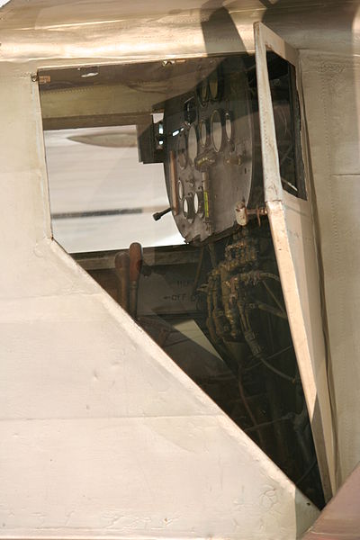

U tohoto éra jsem nikdy nepochopil, jak piloti viděli na cestu... pokud zrovna nevykukovali postranníma okýnkama, že by měli periskopy? Jinak krásná předloha, Tvoje paní má dobrej vkus!

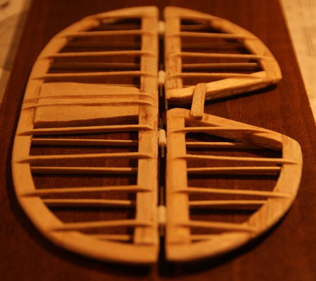

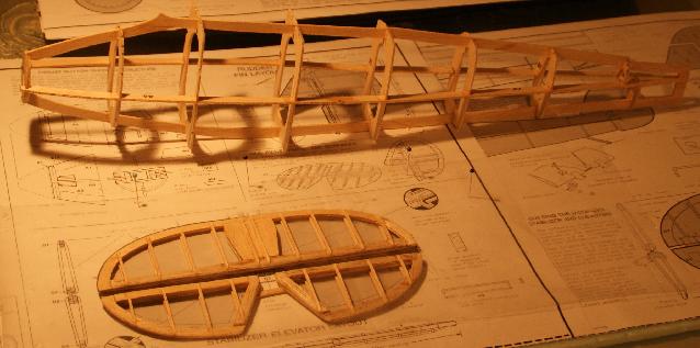

od Vianoc som stihol urobit zaklad trupu, vyskovku a smerovku, lepene sekundakom, dokoncim vyskovku (panty, brusenie, uchyt pre tiahlo) potom to iste na smerovke, zlepim spolu a nakoniec potiahnem papierom, pred potahom by som asi mal nalakovat,
spekulujem ako urobit odnimatelne kridlo, prva verzia bola dat tam koliky a klasicky gumickami, potom zasa plastove srubky a teraz uvazujem magnety, no uvidim, zatial hmotnost velmi nesledujem
pripajam prve foto :)

Příspěvek od MartinV » 17 led 2011 23:39
dokoncit panty, vybrusit, profil sa mi zda ze je dost plochy
tesne po zlepeni ...

No, neviděl :lol: Seděl tam sám, zmáčklej jak sardinka. Řídil pomocí tehdejších přístrojů a pro kontrolu měl periskop.
Kokpit
