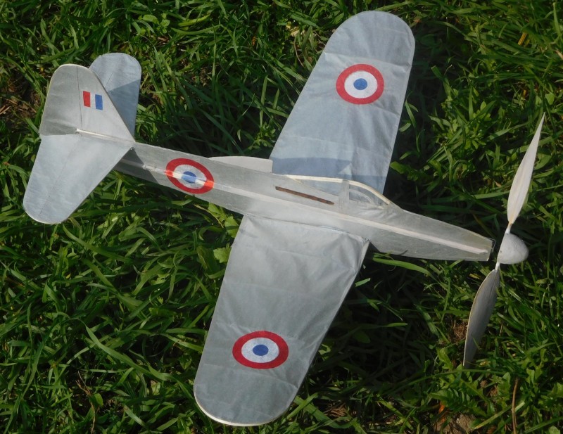

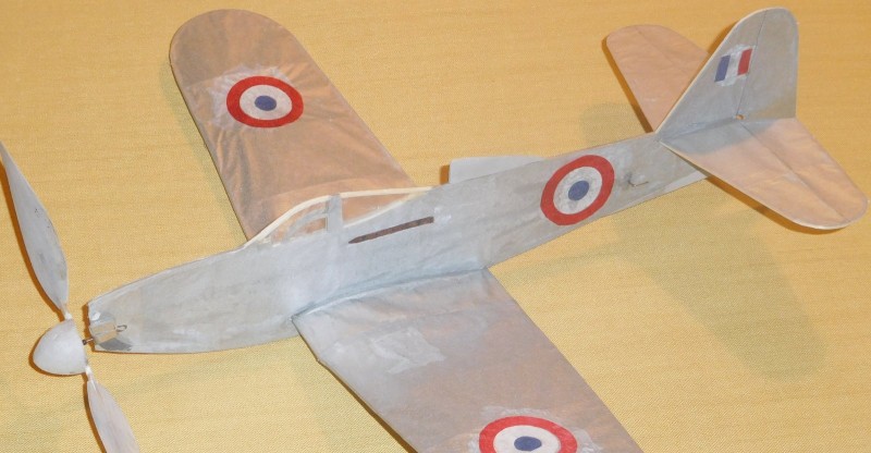

Tak jsem to zkusil, zvolil oblíbenou P-63. Potah stříbrný japonská papýr je dost těžký.
Re: Hluk jaro 26.-27.4.2024
Včera jsem zkoušel stíňáka P-63 na mém plácku venku. Model bez gumy vážil 5,3g a klouzal hezky možná s mírným pohupováním, svazek o délce 450 mm 2,1 g/m se zdál slabý a na 1200 otáček model vystoupal jen do 3m, pak okruh v horizontu a závěr po 15s končil skluzem do levého boku. Moc nepomohl aní modelářský špendlík na přídi- Doma byl model dovážen 0,7g olova a vybaven svazkem délky 380mm, ale 2,4 g/m z měkké gumy 01/94 a šlo se do nádražní haly Kr. pole.

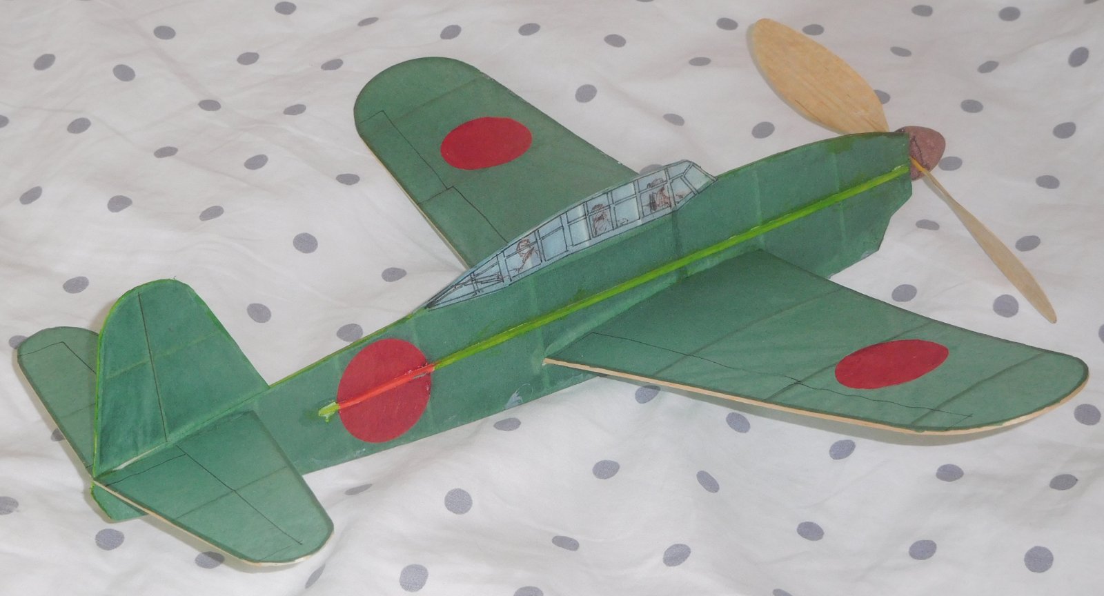

Je mi jasné, že má P-63 je moc těžká na to, aby mohla být úspěšná v nízké hale.Nechal jsem si zvětšit xeroxem Hellcata především oroto, abyh iděk správné dikmensování u takového modelu. Tebtokrát jsem si vybbrak japonskou Judy. Mým cílem bylo snížit prázdnou váhu o 1/3, to se povedlo. Spokojenost byla však jen do té doby,než jsem nalepil znaky na křídla.Zatím co u P-63 kde je potah ze stříbrnéhi japonslého papíru u něhož po nalepení znaků došlo jen k menšímu vypnutí potahu, tak u zleného PLYSPANE je toto strašné na obou koncích křídla nastalo pnutím nalepených znaků k překroucení do positivů asi 15• Pracn= rovnání pomáhá jen dočasně A deformace se vrací. Asi to chtělo místo lepení ředěným Herkulrsem použít Zapon.
Re: No-Cal P-63
Bohužel můj příspěvvek se uzavřel dříve, než jsem opravil text a přidal druhou fotku.
Je mi jasné, že má P-63 je moc těžká na to, aby mohla být úspěšná v nízké hale.Nechal jsem si zvětšit xeroxem Hellcata především proto, abych viděl správné dikmensování u takového modelu. Tentokrát jsem si vybral japonskou Judy. Mým cílem bylo snížit prázdnou váhu o 1/3, to se povedlo. Spokojenost byla však jen do té doby,než jsem ředěným herkulesem nalepil znaky na křídla. Zatím co u P-63 kde je potah ze stříbrnéhi japonslého papíru u něhož po nalepení znaků došlo jen k menšímu vypnutí potahu, tak u zleného PLYSPANE je toto strašné na obou koncích křídla nastalo pnutím nalepených znaků k překroucení do positivů asi 15• Pracné rovnání v šabloně pomáhá jen dočasně A deformace se vrací. Asi to chtělo místo lepení ředěným Herkulesem použít Zapon.
Re: No-Cal P-63
Dnes se ochladiolo o 10 stupňů, takže jsem šel ven pouze nakoupit, ale pak jet do haly zalétat Judy se mi nechtělo, venku to foukalo a jednu chvíli i padal sníhů Přesto jsem provedl zálet, nasadil novou gumu svazek smyčka l =380mm 1,8 g/m a natočeno 220 obrátek vrtule nastavená podle oka , stoupání asi 250 mm a zkusit to v obýváku, hezký pomalý let v horizontu a přistání do záclony. Spokojenost možná, že by to na 1600 otáček zbytečně moc stoúpalo, takže o trochu slabší gumu, nebo větší stoupání.
Asi si někdo řekne, proč to takhle rozepisuji, ale chci poradit těm, co NO CAL kategorii chtějí zkusit, čemu se vyhnout.
Re: No-Cal P-63
Takže dnes v pondělí 25.3.2024 venku hnusně foukalo a teplota oproti předchozím dnům poklesla o 10 stupňů. Bylo jasné, že venku se létat nedá a následoval přesun do haly nádraží Kr . pole, Tam teplota 14 C a klid. beru JUDY, stejnou gumu jako doma K=11 Hannan 1,8 g/m L=380mm Nmax = 2000 a opatrně točím 500, start je pěkný, výška 4m , čas neměřím, odhadem 40 s, pak natáčím 900 a nestačím se divit. nádherný výstup dp výšky 8m, pak jen pomalu stoupání do 9m a létání jednoho okruhu za druhým těsně pod stropem, pomalé otevírání zatáčky a kontakt se stěnou nad WC v 55 s, pád naštěstí těsně mimo nádstavbu WC, ve svazku byly ještě obrátky na 20-30s.
Bohužel při pádu se uvolnil jeden list vrtule a na něm stoupání, přestavuji odhadem a beru nový tenčí a delší svazek stejné šarže 1,7 g/m l =440mm
Nmax= 2400 při 25Cm , točím 1000, výška 4m 47s. Stejný svazek 1500 ot výška 5m 50s, je to slabé. Riskuji a natáčím 1800, trup se mírně prohnul, zatáčka je z počátku trochu utaženější a je to paráda, výška 8m, po minutě se trup srovnal a zatáčka je otevřenější čas 98s, malý zbytel obrátek ve svazku po přistání.
Aplaus na otevřené scéně od přihlížejících diváků-cestujících, pak přichází paní středního věku a říká, bylo to nádherné, kde se to dá koupit, vnuci budou nadšeni. Vysvětluji, že toto se nikde neprodává, jsem modelář fanatik, modely stavím přes 70 let a toto je nová soutěžní americké kategorie modelů do haly nazvaná No Cal, jedná se o stínové polomakety skutečných letadel. Paní je smutná, tak to mi to asi neprodáte....
Jsem spokojený JUDY se povedla a létá parádně. Dovoluji si upozornit, že oproti Amričanům májí mé modely svazky na levé straně, sice umím udělat tenkostěnnou trubičku a z pokojáků mám i plátek microdyne balzy 0.2mm, jenže jsem zjistil že úplně stačí microstic z lehké tvrdší balzy 2x3 mm nalepený navysoko na pravé straně trupu, ten můj váží 0,15g, takže váhová úspora trubičkou by byla 0,1 g, to nestojí za komplikace. Navíc v předu mám ložisko ve tvaru U z Al tvrdého plecch o síle 0,55 mm a šířce 3mm , před vrtáním a ohýbáním jej nahřeji nad plynem asi na 350 C a prudce zchladím studenou vodou, otvory vrtám starším žlutým modelářským špendlíkem (ty jsou nejtvrdš) a hned ohnu. Po půl hodině plech znovu ztvrdne.
Ložisko přilepím vteřiňákem. Při zalétávání pak není problém přihnutím ložiska směnit seřízení i průměr zatáčky- Musím říci,že modely No Cal jsou do haly nádraží v Kr poli asi nejvhodnější, přináší radost bez nervů a hytání pavučin, které při létání s A6 a P3 je na denním pořádku.
