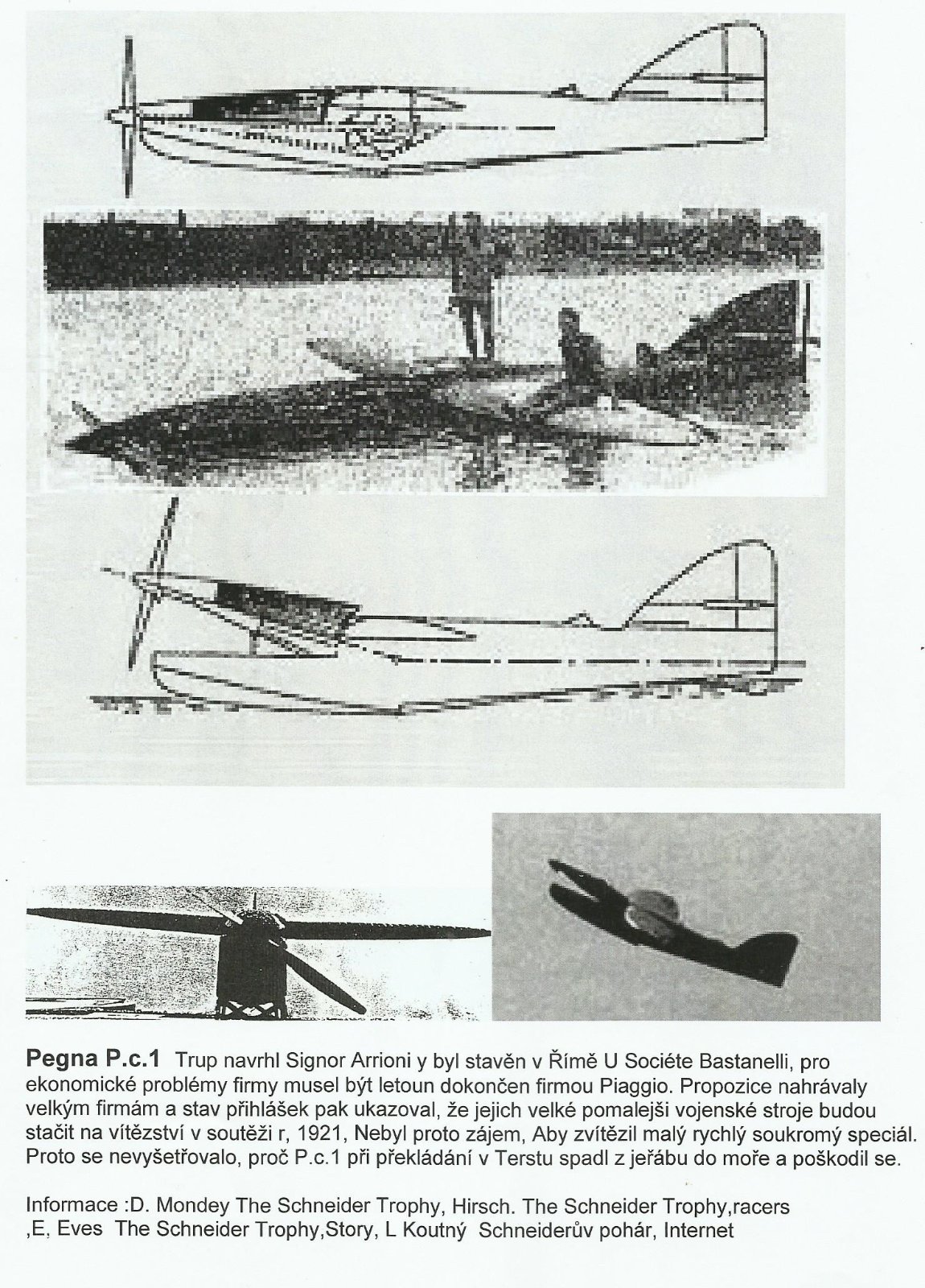

Zatím marně jsem pátral po tom, jaké rozpětí křídel měl letoun P.1.c můj odhad je 8 až 8,5m. V literatuře jsem objevil informaci, že stejné křídlo bylo použito i pro stíhačku Piaggio P-2. Ta byla postavena ve dvou kusech a dosahovala dobrou rychlost 235km/h. Existuje i fotka tohoto letounu v kostře,
ano způsob konstrukce a tvary jsou stejné, ale P-2 měla mnohem větší rozpětí 10, 5m Byla by to hezká a jistě velmi létavá dvacetinka, možná i vhodný typ na NO CALL.
Re: Pegna P.c.1
Objevil jsem třípohledy s s rozměry Pegnových letounů, taKže P.c.1 byl větší než jsem myslel
