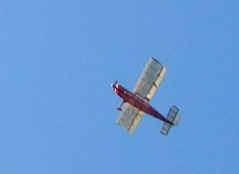

Re: M-oř Skylark
Příspěvek od Ivan Horníček » 14 srp 2024 14:31
A ten je můj.

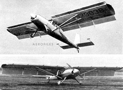

Příspěvek od Ivan Horníček » 14 srp 2024 14:48
Foto, možná tohle.
robt-skylark (1).jpg (34.31 KiB) Zobrazeno 33461 x
