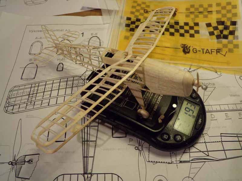

Vyhrabal som nejaké fotky zo stavby jungmana, viacerí ho poznáte v mojom alebo Adamovom prevedení tak by som len v krátkosti zhrnul.Ako prvého postaviť Jungmanna napadlo Adama, jeho "čuch" na lietavé typy lietadiel sa už v minulosti niekoľko krát osvečil a nebolo to iné ani v tomto prípade .Takéto ideálne proporcie konštrukcie ako sú:dlhý predok,dostatočně velké ocasné plochy,štíhly trup a šípovité krídla nevie oceniť len neletecký nemodelár :-)proste vhodná predloha...hlášku "toto musí lietať"...som od Adama počúval už dávno .Akurát hĺbka krídel vyvolávala pochybnosti o dostatočnom vztlaku ale nakoniec sa ukázalo ,že obavy boli neopodstatnené.Podľa podrobného trojpohľadu som teda nakreslil plánik orecha, kde som sa snažil aplikovať poznatky získané z publikácii o stavbe modelov od pánov Koutného a Alferyho ale aj trochu z vlastných skúseností.Urobili sa dve žlté kamufláže určené pre tisk na "kašmír" 11 gramák od Huga.Jedného som nastriekal humbrolkami na balakrylovou metódou(Hugo) nalakovaný poťah .Druhého jungmanna som potiahol šestigrmákom od Roberta a lakoval balakrylom, rada od HUGA.jpg[/attachment]
Moj prvý jungmann počas stavby.jpg (86.31 KiB) Zobrazeno 12126 x
Hotový jungmann 1 váži 13,5 g v Teplicích letel 62 sekúnd.jpg (75.77 KiB) Zobrazeno 12126 x
Druhého jungmanna som potiahol šestigrmákom od Roberta a lakoval balakrylom, rada od HUGA.jpg (59.87 KiB) Zobrazeno 12126 x
Dokončený jungmann 2 váži 11,5 g , v Děčíně letel 60 sekúnd..jpg (63.28 KiB) Zobrazeno 12126 x

ahoj , máš krasne modely ale chci se zeptat , ty si potah vypínal pouze balakrylem ? A pokud ano, v jakem pomeru si ho ředil ??

Ahoj...žltý poťah je len lakovaný napínacím lakom v pomere asi 1/3,čierna kamufláž je robená presne podľa návodu s ktorým mimochodom ako prvý prišiel Hugo tzn. 6gramág najprv na kostru prilepíš lepícím lakom, vypneš ho vodovou mlhou po zaschnutí ho pretreš jednou alebo dvoma vrstvami napínceho laku.A až na koniec po dokladnom zaschnutí asi po 24 hodinách ho pretreš vodou riediľným balakrylom.Zriediš ho podľa potreby asi v pomere 1/3.Hlavná funkcia balkrylovej vrstvy je v zaliatí pórov na poťahu.Myslím si že dve max tri vrstvy budú stačiť .

Když jsem experimentoval s balakrylem, tak jsem zjistil, že papíry Kashmir 8,6g a Kasmir 11g jde vypínat pouze balakrylem a není třeba používat vypínací nitrolak. U šestigtramáku to nefunguje, je potřeba použít vypínací lak, který ten papír zpevní, akorát já používám poměr ředění asi 1/6 (lak/aceton) - zkrátka je to spíš ředidlo. Balakryl ředím tak, že je to de-facto voda, toho laku je tam opravdu minimálně. Balakryl je výhodný tím, že lépe než nitrolak zaleje póry v papíru, takže ho není třeba použít tolik, ale nejlepší je v tom, že nevypíná tak moc jako nitrolak, takže můžeš použít subtilnější kostru. No a největší výhoda na závěr, i po jednom prolakování je i tenký papír neskutečně pevný, houževnatý, není křehký. Martin

Ja to riedim vodou...nie je potom z toho taký smrad v celom byte...minule som dokoncil Bristola Brownieho a tiež som ho poťahoval touto metódou.Výškovka sa mi skrútila tak som musel urobiť novú, bol som ale lenivý zase od začiatku poťahovať 6 gramákom ...a tak som to potiahol 11g kasmirom a lepil herkulesom...po nastriekaní je ale vidiet rozdiel ,povodný povrh je fakt očividne krajší...
