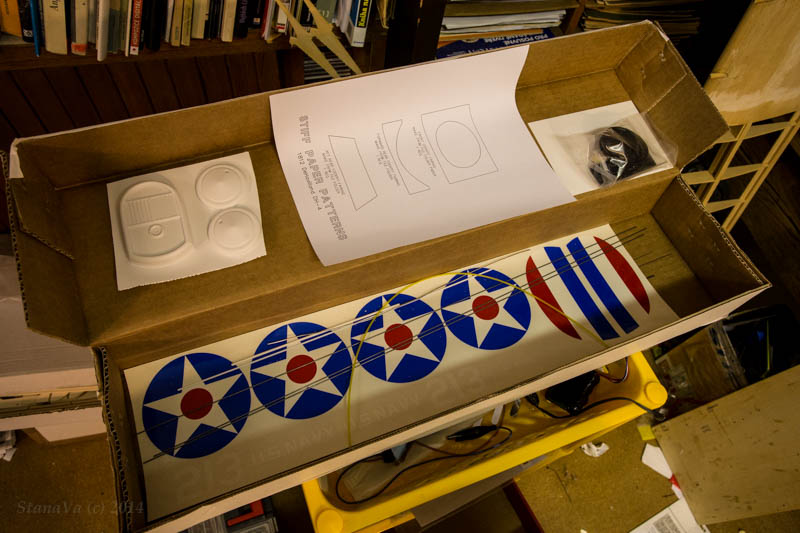

Příspěvek od Stana Valnoha » 08 led 2015 22:54
...krabice..

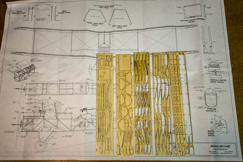

Příspěvek od Stana Valnoha » 08 led 2015 22:55
...a k tomu hrst balsových lišt které jsou mimo záběr...

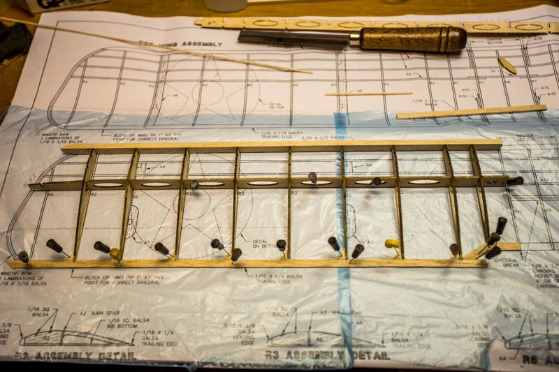

No... :D ..možná i proto to tady veřejně prezentuju abych se dokopal... :lol:
Stavebnice je plánována na řízení jen směrovka-výškovka. Uvažoval jsem že přidám i křidélka, ale kvůli možnému "zaseknutí" opět zvítězila vrozená lenost a pokračuju "z krabičky".... Jen se mi zdálo obrovské vzepětí křídel a tak jsem jej zmenšil...mazák ne?? :lol:
V současné době jsou skoro hotová obě křídla....

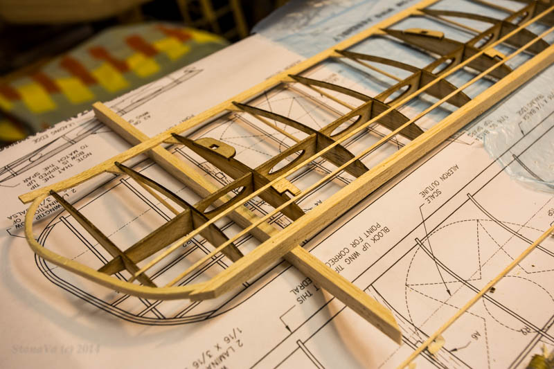

Příspěvek od Stana Valnoha » 09 led 2015 16:17
..detail konce křídla....oproti Guilows se mi zdá konstrukce na přijatelné úrovni a mohlo by to být lehké...
Reakce: 58
Příspěvky: 512
Re: DH 4 - Dumas
Příspěvek od Antonín Alfery » 09 led 2015 18:28
Řekl sis o to :D
Kolik má ten profil tloušťku? Já vím, že s tím nic nenaděláš a ty nosníky to snad zachrání.
Dalo by se kvantifikovat obrovské a mazácké vzepětí?
Já koncové oblouky lepím alespoň ze tří vrstev (jednu zpravidla prakticky odbrousím...). Pokud to necháš tak, asi se to po potažení zdeformuje. Když tak podepři ten oblouk.
Až budeš mít kibicování dost, řekni...

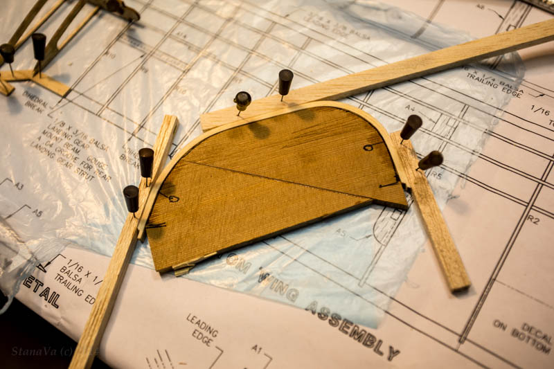

S těmi konc. oblouky tedy ještě něco zkusím, ale do toho mne ted napadá otázka pro znalce - čím to vlastně potáhnu??
V krabici je papír - žlutá a modrá,čemuž se muj jemnocit brání...takže přichází možnost změny barvy i materiálu.
Co by mi znalci doporučili jako vhodné??
Děkuji předem za zájem.... 8-)
...detail oblouku...šablona z rezonančního cedru....:-)
Příspěvky: 844
Re: DH 4 - Dumas
Příspěvek od shark » 09 led 2015 21:58
Čím potáhnout neporadím, to je na hodně dlouho, ale určitě bych obrousil tu opáleninu na hranách, nebo kostru podbarvit, jak to tady chlapi doporučují. Při potahování předem barveným papírem to nechutně vyleze a při stříkání...to vyleze taky.

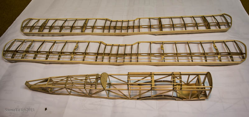

Příspěvek od Stana Valnoha » 18 led 2015 22:09
..jak říká kolega Petr D. - pracujeme sice pomalu, zato však blbě... :lol:
Trup zdá se býti zhruba dokončen, čekají mne již jen ocasky, takže vznáším dotaz na místní znalce - čím a jak potáhnout? Už od mládí mám slabost na vyšponovaný prolakovaný modelspan...bohužel jsem sehnal vždy jen tu Mikalentu...takže se klepu na ten Span...nebo nějaký ten Litespan? Barevně mám podklady na krémovou spodní stranu a zelenou či khaki nahoře.. a barvit papír či stříkat? ...obojí neumím. :oops:
Pokud by někdo věděl o jiné barevné variantě, rád kouknu...
Díky za názory a rady, St
Reakce: 58
Příspěvky: 512
Re: DH 4 - Dumas
Příspěvek od Antonín Alfery » 19 led 2015 10:23
On to bude asi relativně "macík",viď? Podívej se do sekce "Jak na..." - tam o potahování najdeš docela dost - i když spíše pro menší modely. Já jsem v poslední době "závislý" na Plyspanu - pracuje se více s vodou než acetonem a krásně se to stříká. Pro větší model bych ale asi volil Modelspan nebo něco podobného a stříkání. Litespan (existuje toho víc) by šel možná taky - ale nažehlovat tyhle relativně malé modely není úplně snadné, i když tato konstrukce by to asi snesla.
