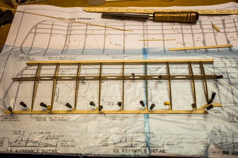

Stavebnice je plánována na řízení jen směrovka-výškovka. Uvažoval jsem že přidám i křidélka, ale kvůli možnému "zaseknutí" opět zvítězila vrozená lenost a pokračuju "z krabičky".... Jen se mi zdálo obrovské vzepětí křídel a tak jsem jej zmenšil...mazák ne?? :lol:
V současné době jsou skoro hotová obě křídla....

..detail konce křídla....oproti Guilows se mi zdá konstrukce na přijatelné úrovni a mohlo by to být lehké...

Řekl sis o to :D
Kolik má ten profil tloušťku? Já vím, že s tím nic nenaděláš a ty nosníky to snad zachrání.
Dalo by se kvantifikovat obrovské a mazácké vzepětí?
Já koncové oblouky lepím alespoň ze tří vrstev (jednu zpravidla prakticky odbrousím...). Pokud to necháš tak, asi se to po potažení zdeformuje. Když tak podepři ten oblouk.
Až budeš mít kibicování dost, řekni...

Nevím, zda mám právo, jako zapřísáhlý volňasář, do toho mluvit. To velké vzepěté u RC minimakety bez ovládání křidélek je na místě (ono to potřebuje více než volně létající, neboť to musí urovnat nějaká ta nervózní mrskání ocasem...). Ten tlustý profil je opravdu hrozný, ale s tím nic nenaděláš. Zkrátka to bude potřebovat silnější motor ! Tonda má pravdu, že ty nosníky asi zajistí nižší kritické Re, takže model bude létat v oné lepší nadkritické oblasti. Takže hezky pokračuj!

..ano profil je tlustý...ale čumák není moc dlouhý takže o pár gramu těžší a výkonnější motor nebude problém...snad...
s tím vzepětím si to uvědomuju, ale taky chci aby se mi éro ve vzduchu libilo a to vzepětí bylo fakt kravské...no doufám že to bude v poho...
Ty nosníky v potahu se mi taky nelíbí ale bohužel...konstrukce je taková...

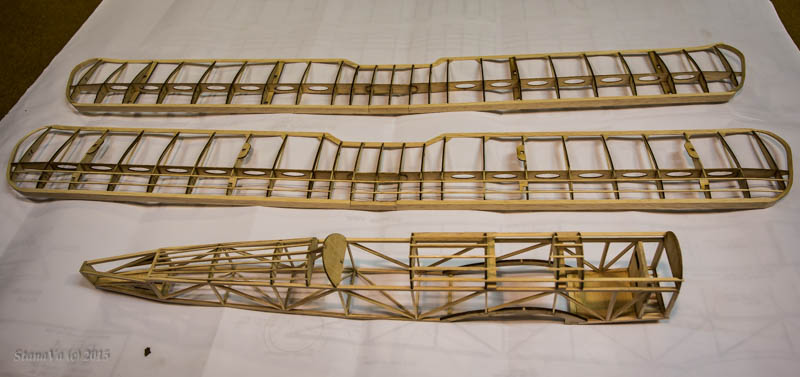

..jak říká kolega Petr D. - pracujeme sice pomalu, zato však blbě... :lol:
Trup zdá se býti zhruba dokončen, čekají mne již jen ocasky, takže vznáším dotaz na místní znalce - čím a jak potáhnout? Už od mládí mám slabost na vyšponovaný prolakovaný modelspan...bohužel jsem sehnal vždy jen tu Mikalentu...takže se klepu na ten Span...nebo nějaký ten Litespan? Barevně mám podklady na krémovou spodní stranu a zelenou či khaki nahoře.. a barvit papír či stříkat? ...obojí neumím. :oops:

od Antonín Alfery
On to bude asi relativně "macík",viď? Podívej se do sekce "Jak na..." - tam o potahování najdeš docela dost - i když spíše pro menší modely. Já jsem v poslední době "závislý" na Plyspanu - pracuje se více s vodou než acetonem a krásně se to stříká. Pro větší model bych ale asi volil Modelspan nebo něco podobného a stříkání. Litespan (existuje toho víc) by šel možná taky - ale nažehlovat tyhle relativně malé modely není úplně snadné, i když tato konstrukce by to asi snesla.
