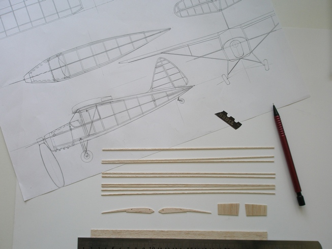

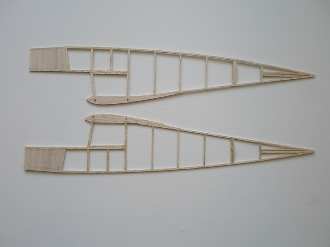

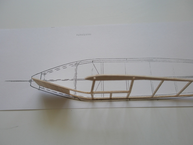

Lišty jsem řezal z balsy 1,1.Podélníky trupu jsou 1,1x1,5 stažené na 1,1x1,1,příčky v přední části 1,1x1,5 a za prosklením 1,1x0,8
KZ-III b.jpg (109.86 KiB) Zobrazeno 13769 x

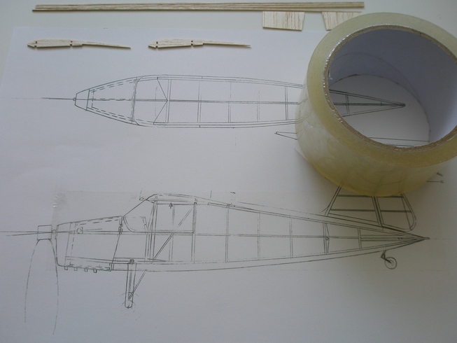

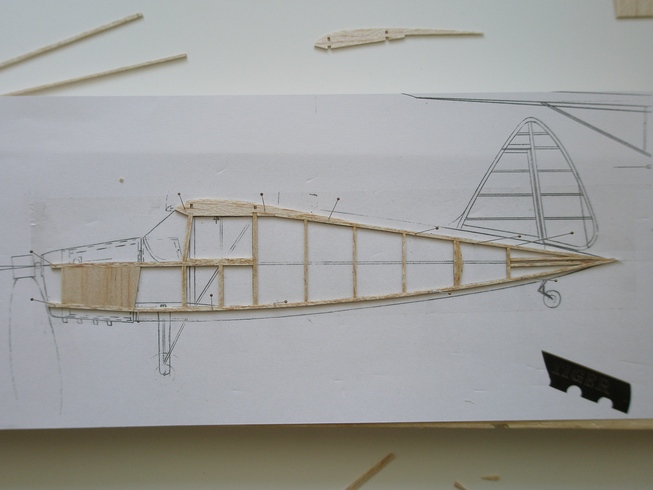

Stavba

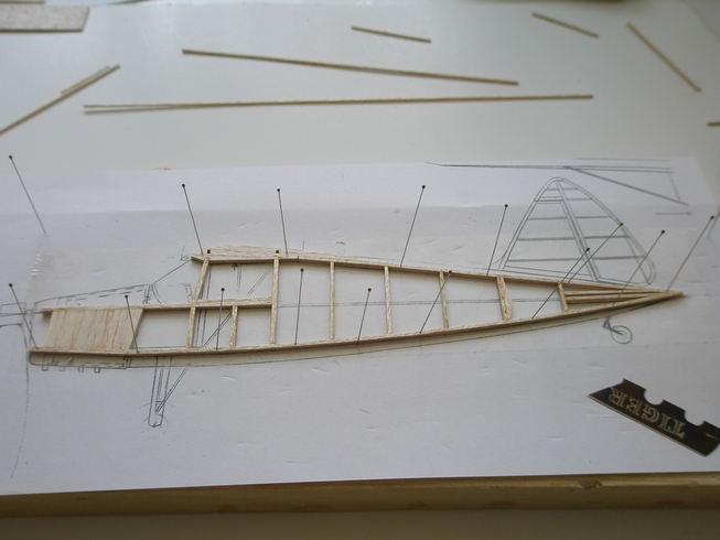

Výkres chráním před vteřinákem nalepenou čirou izolepou
KZ-III c.jpg (99.8 KiB) Zobrazeno 13766 x

Slepení první bočnice
KZ-III d.jpg (103.91 KiB) Zobrazeno 13766 x
Druhá bočnice slepená na první
KZ-III e.jpg (118.33 KiB) Zobrazeno 13766 x

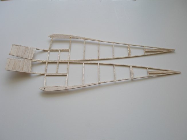

Stavba

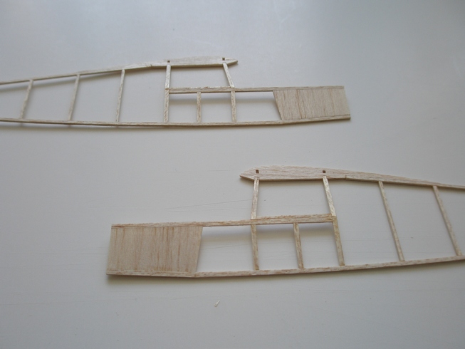

Přebroušené bočnice
KZ-III f.jpg (95.34 KiB) Zobrazeno 13766 x

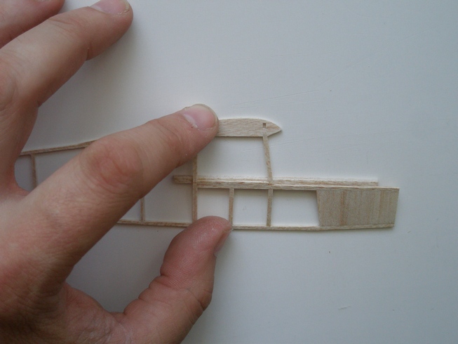

Nalomení a slepení bočnic v prostoru prosklení
KZ-III g.jpg (98.01 KiB) Zobrazeno 13766 x

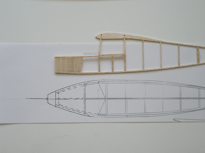

KZ-III h.jpg (96.71 KiB) Zobrazeno 13766 x
Gregovský
Příspěvky: 610
Re: Peanut SAI KZ-III
Příspěvek od Gregovský » 04 črc 2010 12:05
Stavba
Šipky naznačujídalší naříznutí bočnic
KZ-III i.jpg (85.87 KiB) Zobrazeno 13766 x
Nalomení,vytvarování a napuštění vteřinákem v přední části bočnice
KZ-III j.jpg (102.82 KiB) Zobrazeno 13766 x
Konečný tvar bočnic
KZ-III k.jpg (93.07 KiB) Zobrazeno 13766 x

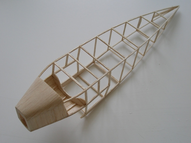

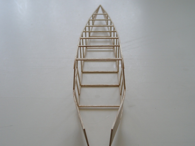

Stavba

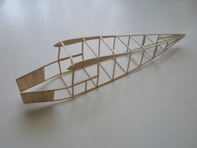

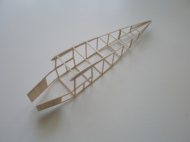

Sestavení příhrady
KZ-III l.jpg (100.03 KiB) Zobrazeno 13766 x
KZ-III m.jpg (94.97 KiB) Zobrazeno 13766 x
KZ-III n.jpg (94.98 KiB) Zobrazeno 13766 x

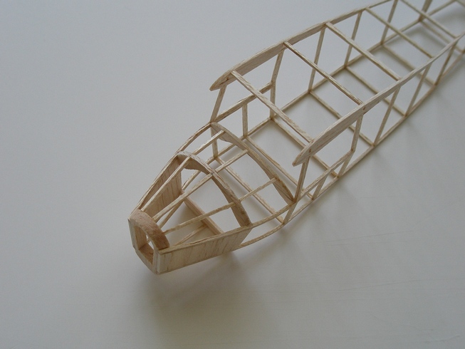

Stavba

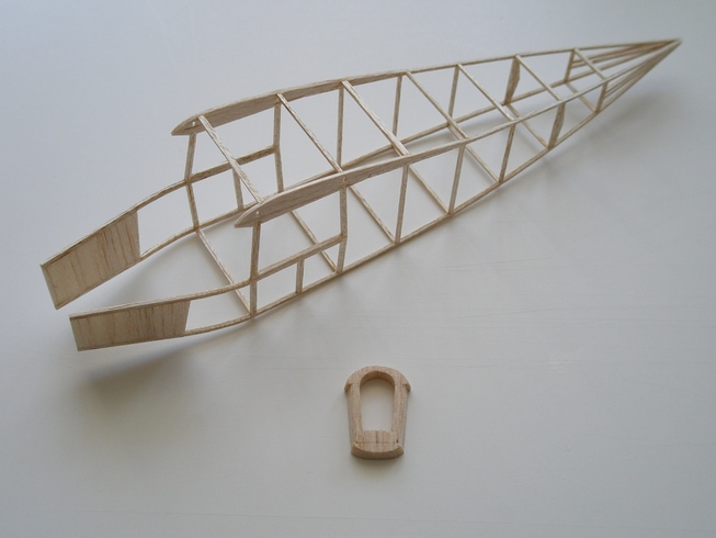

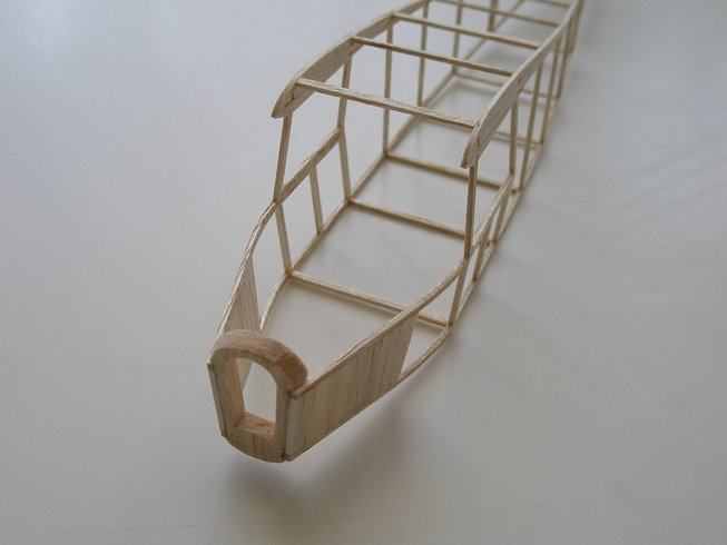

Čelní přepážka je z balsy tl.3mm
KZ-III o.jpg (94.15 KiB) Zobrazeno 13766 x
Vlepená čelní přepážka
KZ-III p.jpg (102.39 KiB) Zobrazeno 13766 x

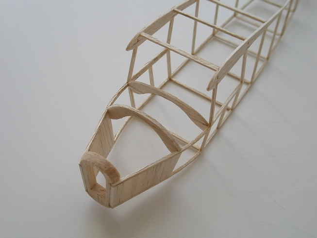

Dolepení předních čtvrtpřepážek
KZ-III q.jpg (109.63 KiB) Zobrazeno 13766 x

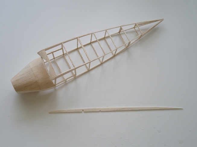

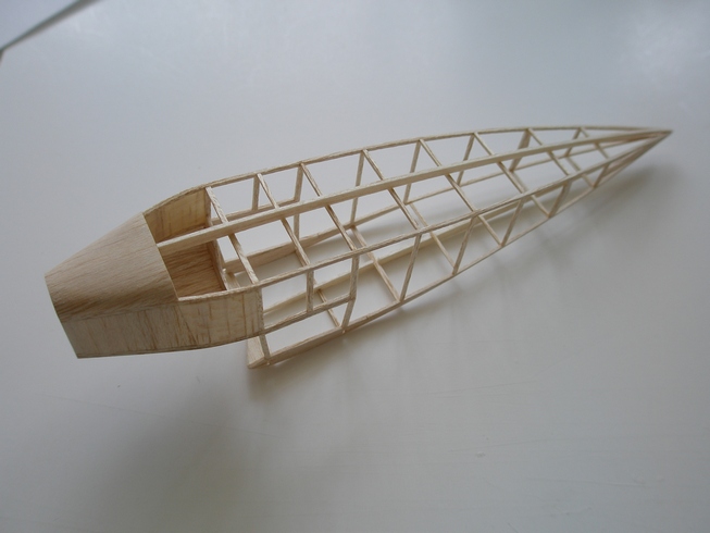

Gregovský
Příspěvky: 610
Příspěvek od Gregovský » 04 črc 2010 18:20

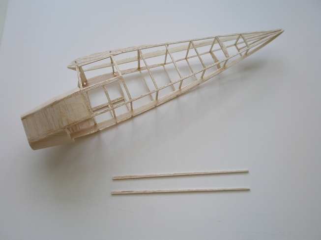

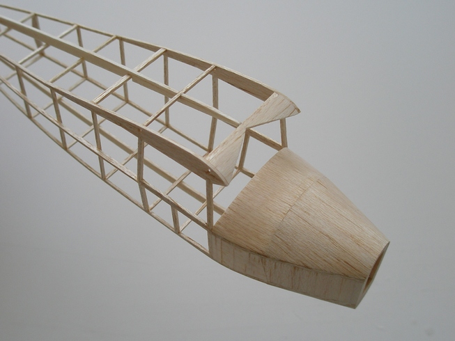

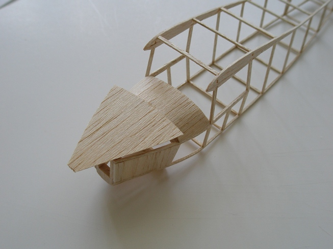

Dnešní progres,trup je dokončen.
Nalepení tvarových planěk pod potah
Potažení horní části motorového krytu

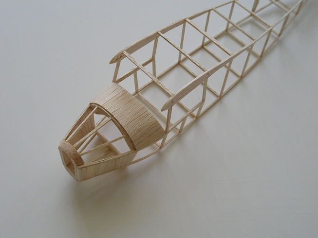

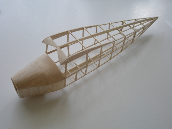

Gregovský
Příspěvky: 610
Příspěvek od Gregovský » 04 črc 2010 18:26

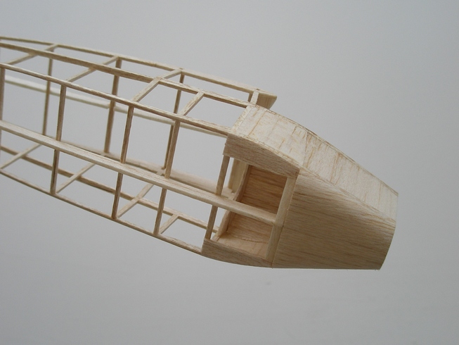

Stavba
Potažená spodní část krytu
Horní tvarový podélník

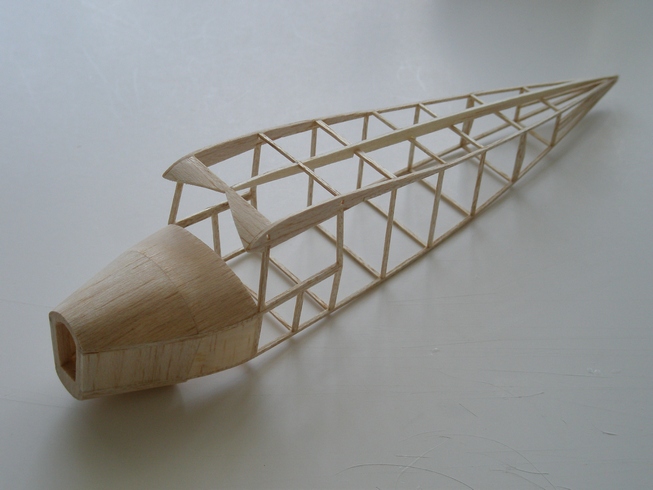

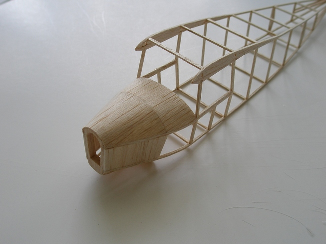

Gregovský
Příspěvky: 610
Příspěvek od Gregovský » 04 črc 2010 18:28
Stavba
Dolní tvarový podélník

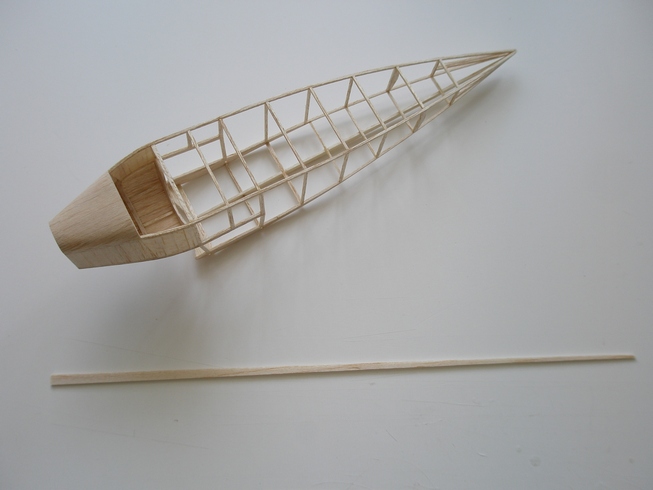

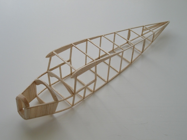

Gregovský
Příspěvky: 610
Příspěvek od Gregovský » 04 črc 2010 18:30
Stavba
Boční tvarové podélníky
Gregovský
Příspěvky: 610
Příspěvek od Gregovský » 04 črc 2010 18:31
Stavba
