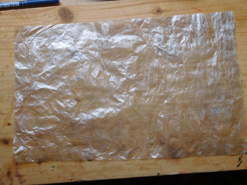

Roberte děkuji za informaci. Pokud seženu pořádný kus celofánu na tu podložku, tak zkusímm obarvit kondenzátorák na stříbrnou. Mám dotaz, kde lze ten celofén sehnat? A dotaz č.2 zkoušel někdo obarvit herkules stříbrnou tuší. Stavím M-oř celý letoun byl v barvě kovu, tam kde jsou různé vzpěry hodně tlusté, nabízí se polystyren a nevím, zda jej musím ještě potahovat papírem, nebo stačí onen obarvený herkules. Jinak budu muset vše stříkat humbrolkou, ale ten polystyren na povrchu natřít herkulesem, nebo potáhnout, to aby při stříkání jej ředidlo neleptalo.

Zdravím Na kondenzátoráku a play-spanu jsem touto popsanou techniku se sjednocením houbičkou zkoušel a výsledky nebyly nic moc.
Tuš jsem houbičkou setřel nebo pokud jsem to nechal nasáknout vlhkostí moc papír se začal děrovat a trhat . Nebylo to nic moc.
Pokud se to nechá natřené štětcem nebo stříká tak bych řekl že drží , ale nesmí se na to jít s houbičkou , jak jsem to nafotil . Na stříkání bych použil jiné barvy akral . Pokud se použije jen štětec jdou vidět tahy . No budu zkoušet dál .

Jirko máš zcela pravdu. Díky za ten vzorek, co jsi mi dal při soutěži. Tak jsem zkoušel barvit kondenzátorák 7 g/m2 stříbrnou tuší, nanášel štětcem. Ano tahy jsou vidět a papír vytváří vrásky, krytí je slabé, váha zatraceně roste na 15 g/m2, takže tudy cesta nevede výsledek na nic viz příloha.
Také jsem zkusil zvážit Al folii z kondenzátoráku, je to docela dobré 17 g/m2 naprosto perfektní povrch, snad až příliš zrcadlový z jedné strany.
Pak jsem vytáhl stříbrný Sakai od Ichira Yamady a žasl nad váhou 13 g/m2, barva reálně duralová.
Samozřejmě, že je možné použít kondenzátorák a stříkat Humbrolkou, to by bylo nejlehčí, jenže americké znaky by musely být obtisky na laserovce..
