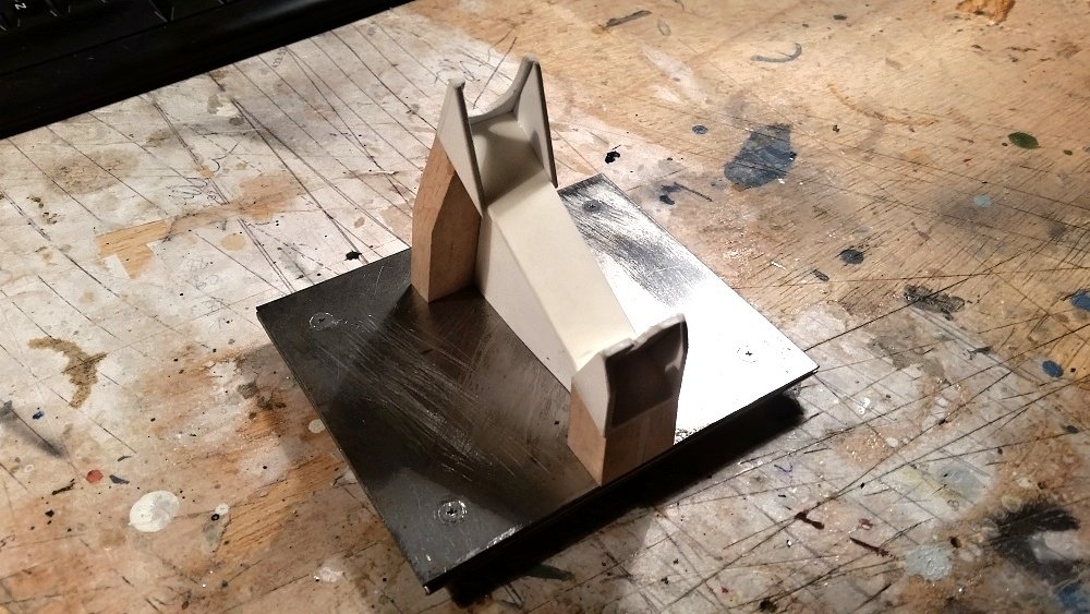

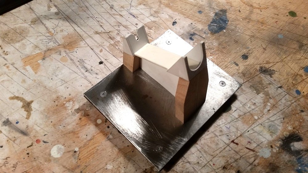

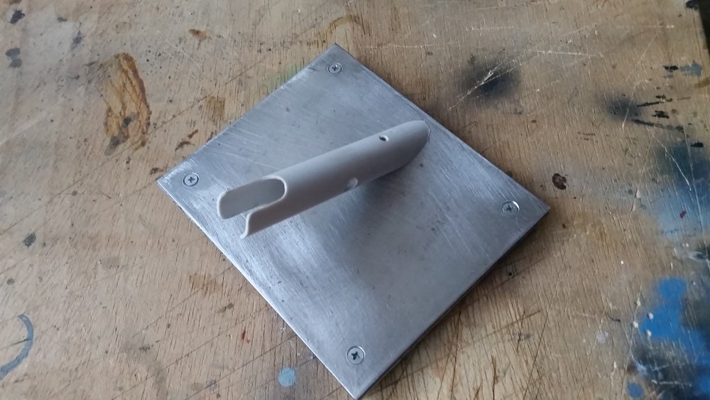

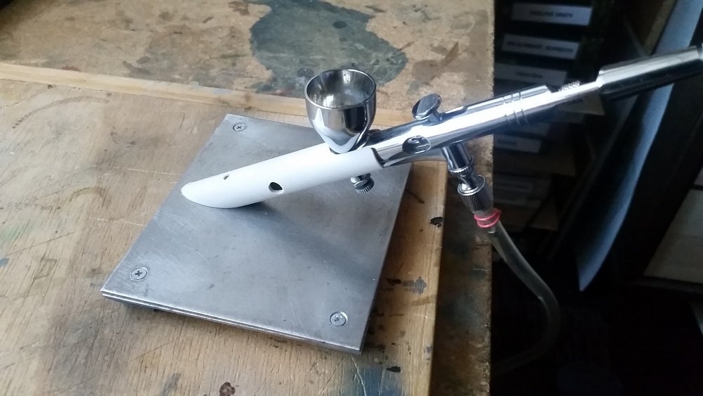

Teď se zrovna potýkám se stříkáním airbrush pistolí Fengda (roky ležela v krabičce) a hned na začátku jsem narazil na to, že naprostou nezbytností je stojánek, to jsem netušil. Protože jsem ho potřeboval rychle a nemoc mi neumožňuje vyrazit do obchodu, vyrobil jsem si jej sám. Musím konstatovat že se osvědčil. Trocha plechu, umělohmotná (nebo jiná) trubka vnitřní průměr 13mm, pár šroubků a ani ne za hodinu bylo hotovo. No a když už jsem tak bloumal po youtube, ve snaze zjistit jak se to airbrush vlastně dělá, zahlédl jsem nádobku sloužící k pročišťování pistolky, do níž se čistící ředidlo stříká. Tak jsem si to zrobil taky, i když tady už to nadšení z funkčnosti až takové není (možná moje chyba).
Tak třeba se to bude někomu hodit.

Ten stojanek vypada hezky a tu pračku na čištění pistole jsem nikdy nepochopil, proc to delaji lidi tak slozite, kdyz jde pistoli normalne vyplachnout do papiroveho ubrousku.

Ten stojánek je jednoduchý a elegantní, moc se mi líbí. Já používám tenhle o hodně méně vzhledný, ale také funkční, vyrobený z drátěného šatního ramínka. Spodek je vytvarovaný aby pružně držel na pracovní desce, bývalém rýsovacím prkně.
