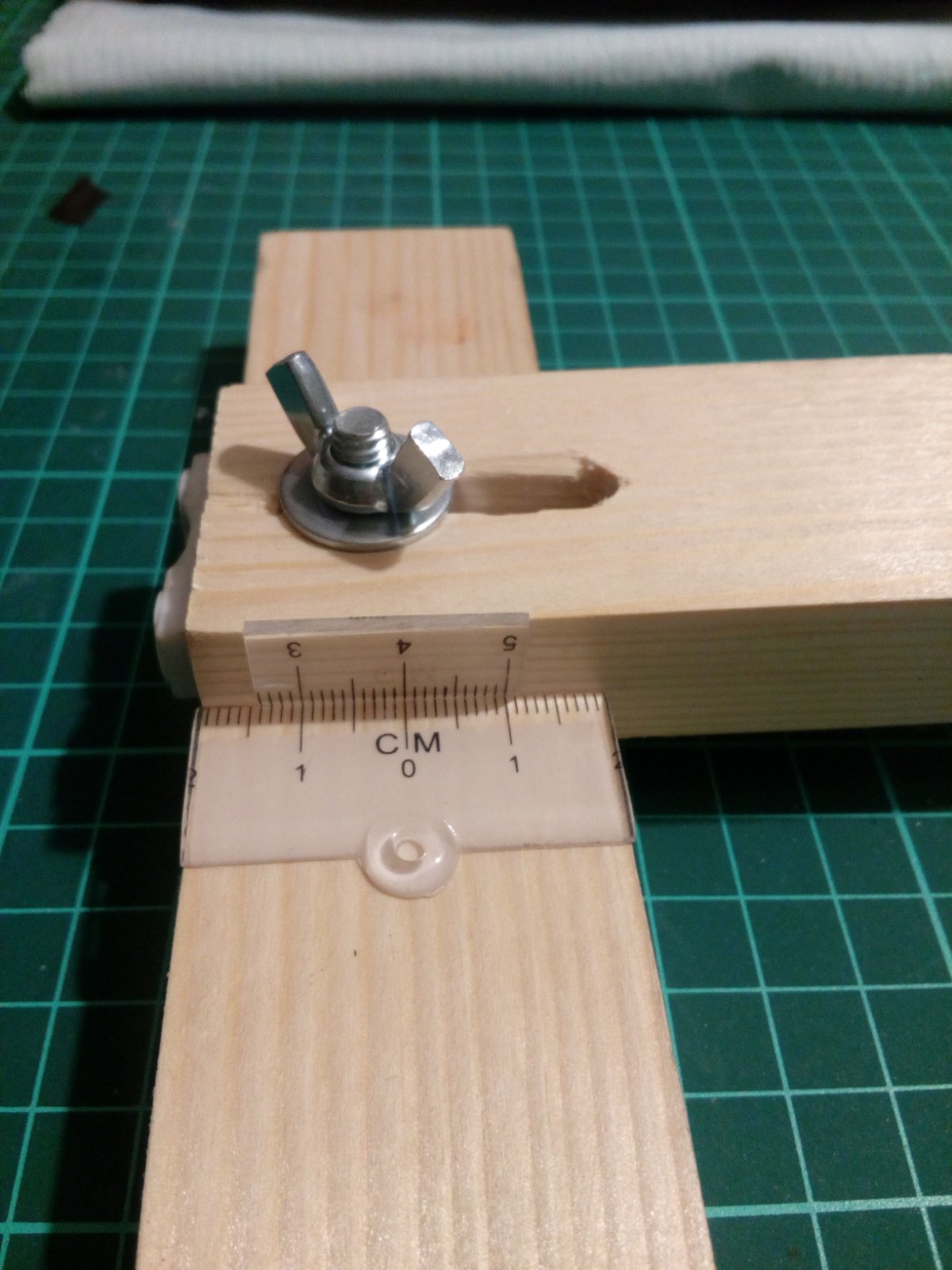

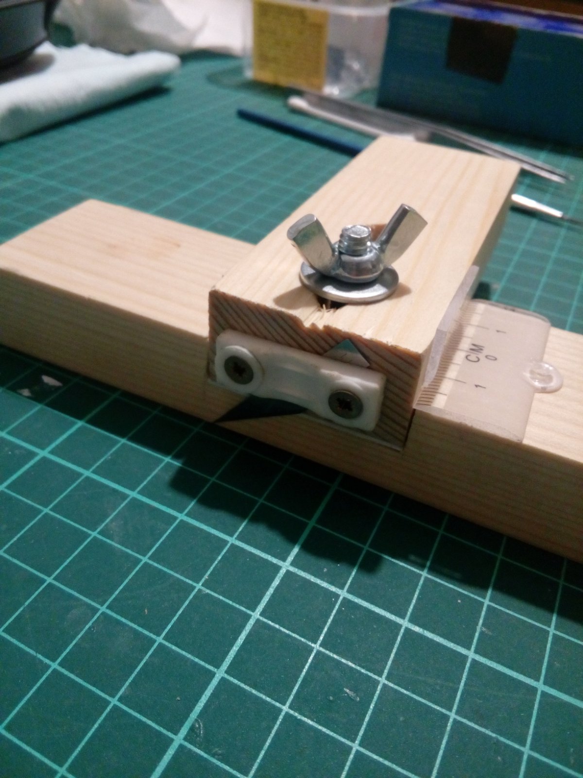

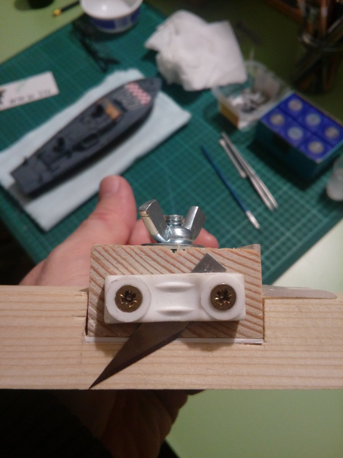

Tak jsem po shlédnutí několika zahraničních příspěvků na youtube sestrojil taky svoje udělátko.Je naprosto perfektní a ještě ho čeká další vylepšení ohledně nastavování šířky řezu.Celkově mě výroba zabrala asi 2 hodinky a vysloveně jsem si to užíval.Koupené plastové od Pecky asi skončí v šuplíku.

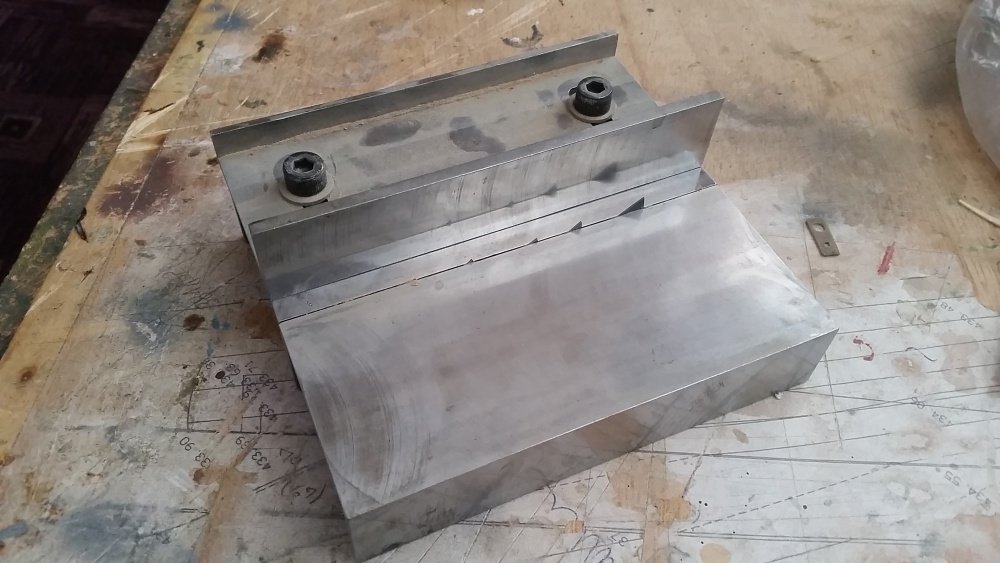

Kamarád (už s námi není.. .) si kdysi udělal balzoříz ze tří duralových profilů a dvou šroubů.
Jeden mi daroval. Chtěl jsem ho vytunit, ale asi to každý zná.. .. dodnes je stejný i když ho průběžně už pár let používám ;-)

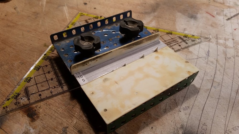

Kdysi strašně dávno,víc než čtyřicet let to již bude, jsem si vyrobil balzoříz z Merkura:
Samozřejmě "provizorně", než seženu ten co pak někdy začala dělat Modela nebo kdo. Když jsem jej ale viděl tak mě nenadchnul a zůstal u toho svého. Když jsem se pak v devadesátých letech dostal ke strojnímu vybavení, vyrobil jsem si z železných profilů krásný, velký, přesný balzořez nový:
No a jak to skončilo - provizorní řešení mají největší životnost a tak pořád používám ten starý z Merkura, na balzu na minimakety stoprocentně vyhovuje, je lehký, skladný, příjemný na práci a je pořád po ruce. Ten druhý by byl výborný na velká RCéčka - kdybych někdy nějaké stavěl :lol:
