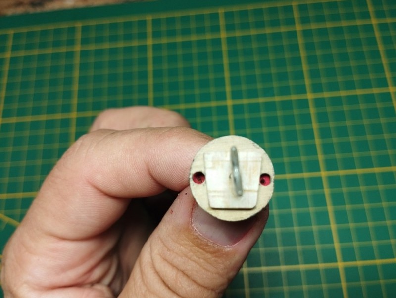

Poměrně často se na našich minimaketářských halových akcích setkávám s tím, že zpravidla z důvodu estetiky, někteří modeláři nevybavují vrtule svých modelů očky pro natáčení gumového svazku a ten natáčí samostatně, bez vrtule. Takové natáčení tak vyžaduje zvýšenou manipulaci, svazek se musí následně odtáčet, aby se vytvořilo očko pro vložení předního závěsu svazku a celkově tato činnost zvyšuje riziko poškození modelu nebo gumy. Použití tzv. vidličky nebo dvojzubce z ocelového drátu, do kterého je vrtule nebo hlavice zaklesnuta, je asi známé všem.
Mnohokrát jsem se při její výrobě potýkal s tím, že ať jsem začal od středu, tedy středového oka nebo z konce drátu, nikdy jsem nebyl spokojen s její souostí, což při natáčení nepříjemně rozkmitává svazek. Tento problém lze celkem snadno vyřešit, pokud očko pro uchycení uděláte takto: Pak lze navíjením/odvíjením drátu kolem osy očka upravovat délky stran a vidličku vytvořit hezky symetrickou.
Jelikož se snažím pro co nejlepší polohu gumy vpřed kvůli těžišti, minimalizuji vůli mezi hlavicí a kuželem, což nedává prostor uchytit vidličkou jen kužel, pokud ovšem vidličku nemáte zaháknutou jen za čepy vrtulových listů. V tomto případě tak vidlička prochází i hlavicí. Vidlička je pak vybaveny dorazy tak, aby drát neprošel skrz kužel nebo nepoškodil hlavici.
Pokud jde po vrtulový komplet, tak kužely se snažím v poslední době už jen lisovat a to z Durofolu, výhodou je jejich vzhled a díky čirosti materiálu jej lze stříkat zevnitř, takže po čase nejsou "ochytané" od mazání svazku. Čepy vrtulových listů jsou z uhlíku, uloženy v plastových trubičkách příslušného průměru tak, aby šly pootočit velmi ztuha, po zalétání zajištěny kapičkou vteřinového lepidla. Přední závěs gunového svazku, neboli Tonda háček vyrábím z polyetylénu, krytek od injekčních jehel tak, že je na plamenem zahřívám - pozor, nesmí hořet, plast pak degraduje a háček ztrácí pevnost, což při velkém momentu svazku může vést k jeho prasknutí. Vrtulové listy lícuji ke kuželu jako poslední, po nastavení správného stoupání.
