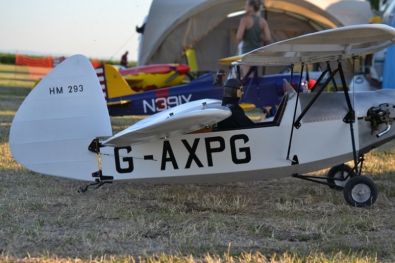

Příspěvek od Steve » 02 říj 2023 18:36
V sobotu jsme diskutovali o více věcech a jedna z nich i seřízení.
Dal jsem "do placu", že kolega létá s Blechou (novější verze) s podivným seřízením.
Tedy není mi jasné seřízení, kdy zadní plocha má evidentně větší úhel náběhu než přední. Na různé profily to nevypadá...
A aby bylo zřejmé, že jsem nekecal, mám tu fotku (schválně kvůli tomu pořízenou), kde je vidět letová poloha - opravdu to není jen "parkovací" ;)
A létá mu to - fotky také mám.
Vyvel
Příspěvky: 381
Bydliště: Říčany u Brna
Re: Seřízení modelů, zejména víceplošných
Příspěvek od Vyvel » 03 říj 2023 15:06
Proč podivným? V podstatě to potvrzuje co se kdysi psalo o seřízení dvouplošníků s kladným stupněním. Horní, předsunuté křídlo trochu ohne proud vzduchu nabíhající na spodní křídlo takže i když má spodní křídlo větší úhel nastavení, tak úhel náběhu bude podobný jako u horního křídla. No a u té blechy, vlastně jakéhosti tandemu, kde je přední křídlo výš než zadní by to mělo fungovat podobně.
Příspěvky: 1394
Příspěvek od Steve » 03 říj 2023 19:02
Tak možné to je, ale zdá se mi to celé hodně rozdílné, nevím.
Ale protože jinou verzi nemám.... ;)
Všechny plány blech co jsem našel to ale měly "klasicky".
A že se to občas - při "zavření" té štěrbiny - chová prapodivně, si už vyzkoušelo dost pilotů. Jen už to pak někteří už nestihli nikomu říct :lol:
Ale jemu to létá dobře.
Příspěvky: 1394
Příspěvek od Steve » 08 říj 2023 19:08
Tak mě napadlo....
Pokud jsou křídla dostatečně blízko, dojde při zvětšení úhlu náběhu předního křídla (zadní je pevné) k "přivření štěrbiny" mezi odtokovkou předního a náběžkou zadního křídla.
Díky vyššímu obtékání zadního křídla dojde ke zvýšení jeho vztlaku.
Pak paradoxně dojde k potlačení a letoun přejde do klesání.
Chová se to jako slot.
Mohlo by to tak být?
Opravdu jsou křídla "geometricky opačně" - tedy přední křídlo s pravděpodobně shodným profilem má menší úhel náběhu než zadní.
