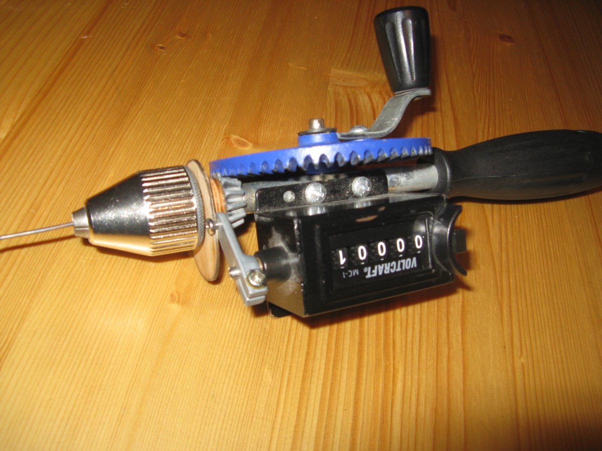

Re: natáčedlo 1:10
Zdravím všechny
na soutěži v Trnávce ( která se mimochodem vydařila a byla užasná , děkuji Dušanovi za organizaci, fak super ) se mě více lidí ptalo na mé natáčedlo s počítadlem které jsem si udělal . Mám je složeno z klasické ruční vrtačky Zlodějky z OBI a mecanického počítadla MC1 http://www.voltcraft.cz/mechanicke-poci ... -1.k108527 . Sešroubuvané a doplněné vačkou z modelářské překližky
1.5mm . Mehanický princip je myslím z fotky jasný . Jediný problém byl vyhnout kličku vrtačky mimo vačku , abych ji mepoškodil a byla funkční , ale s trochou citu to jde docela dobře .
Jirka

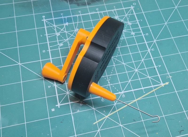

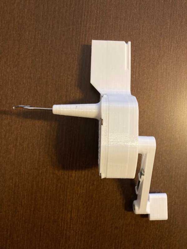

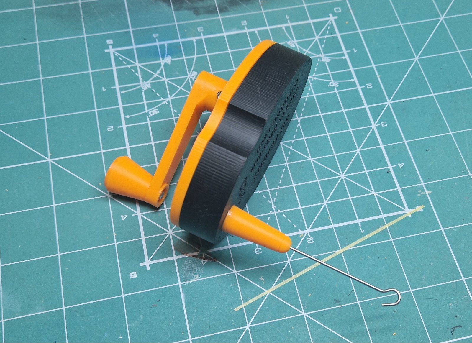

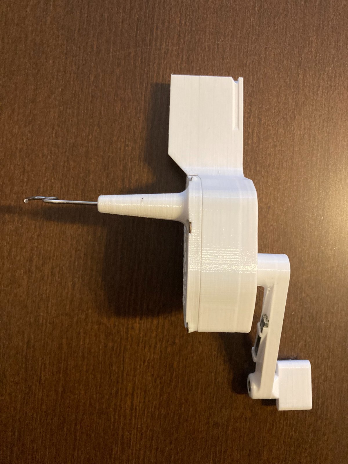

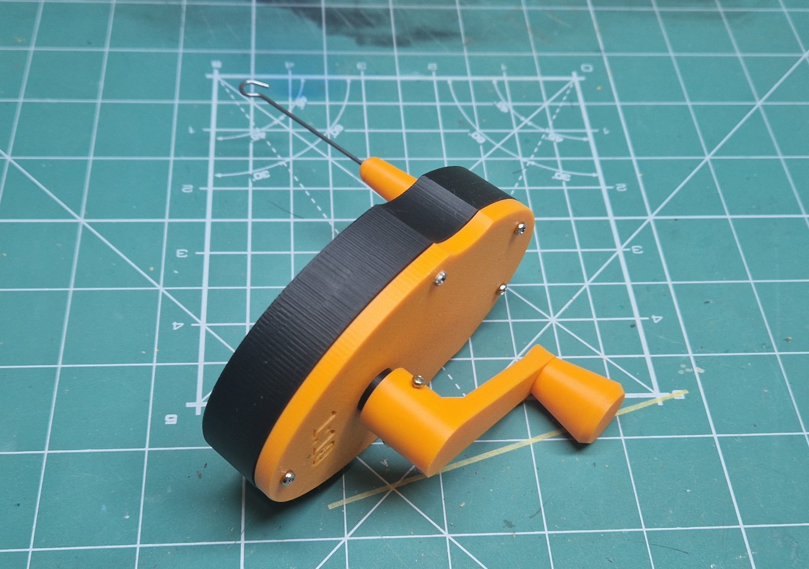

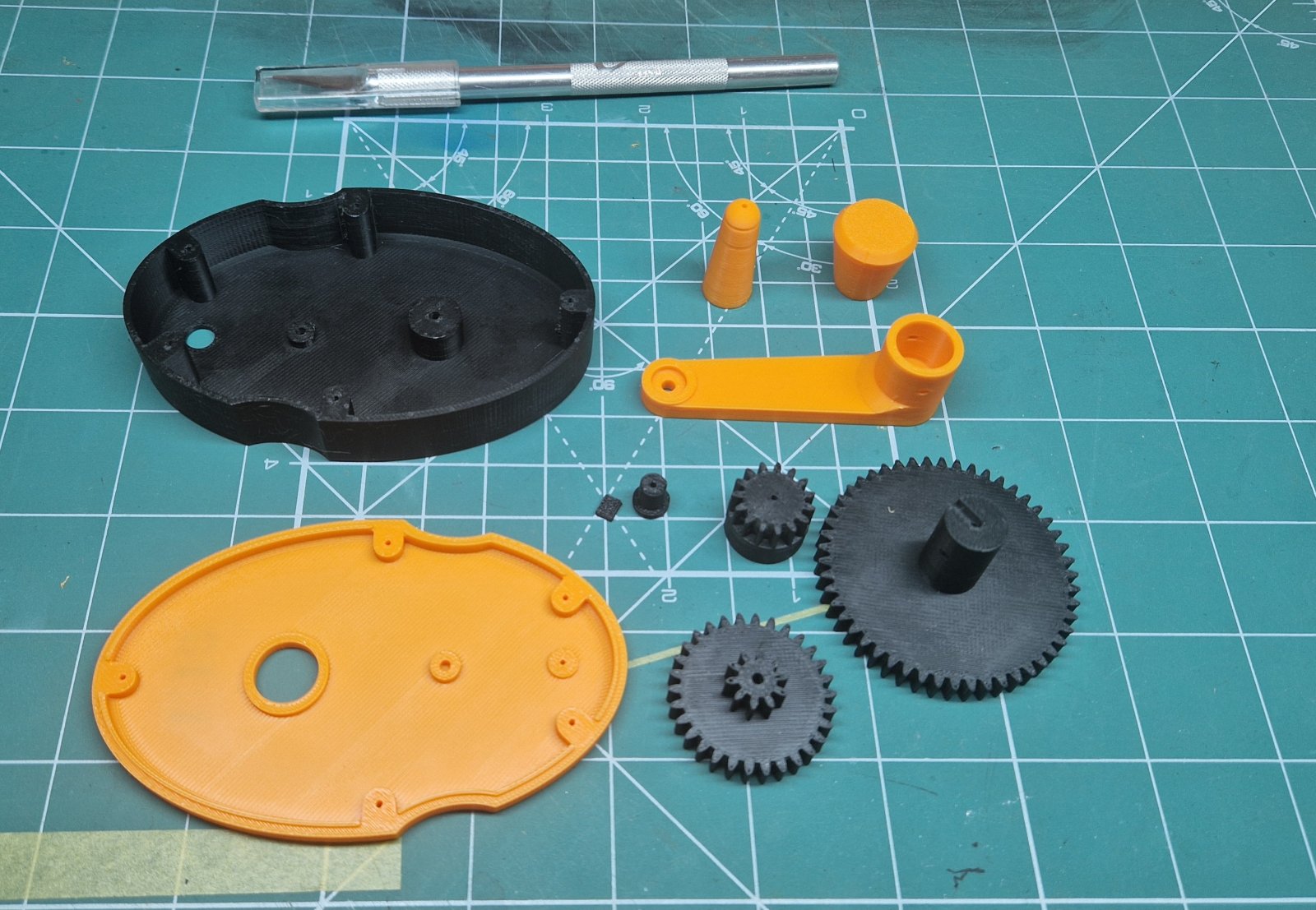

Re: natáčedlo 1:10
Našiel som dáta na výrobu natáčadla pomocou 3D tlače. Tak som si to skúsil doma vytlačiť a poskladať. Prvotné testy natáčania dopadli dobre. Ešte overiť pomer a doplniť počítadlo.Uvidíme, ako sa to bude správať pri pravidelnom používaní.

Re: natáčedlo 1:10
Super, takové neznám a ještě nemám
Ale mám 2 jiné typy z 3D tisku + vím o těch, co je "vytunily" ložisky apod.
Jen kdyby náhodou - inspirace k počítadlu z krokoměru: vlastně ho tu už publikoval Dušan Garba (a mě sehnal i jisté komponenty).

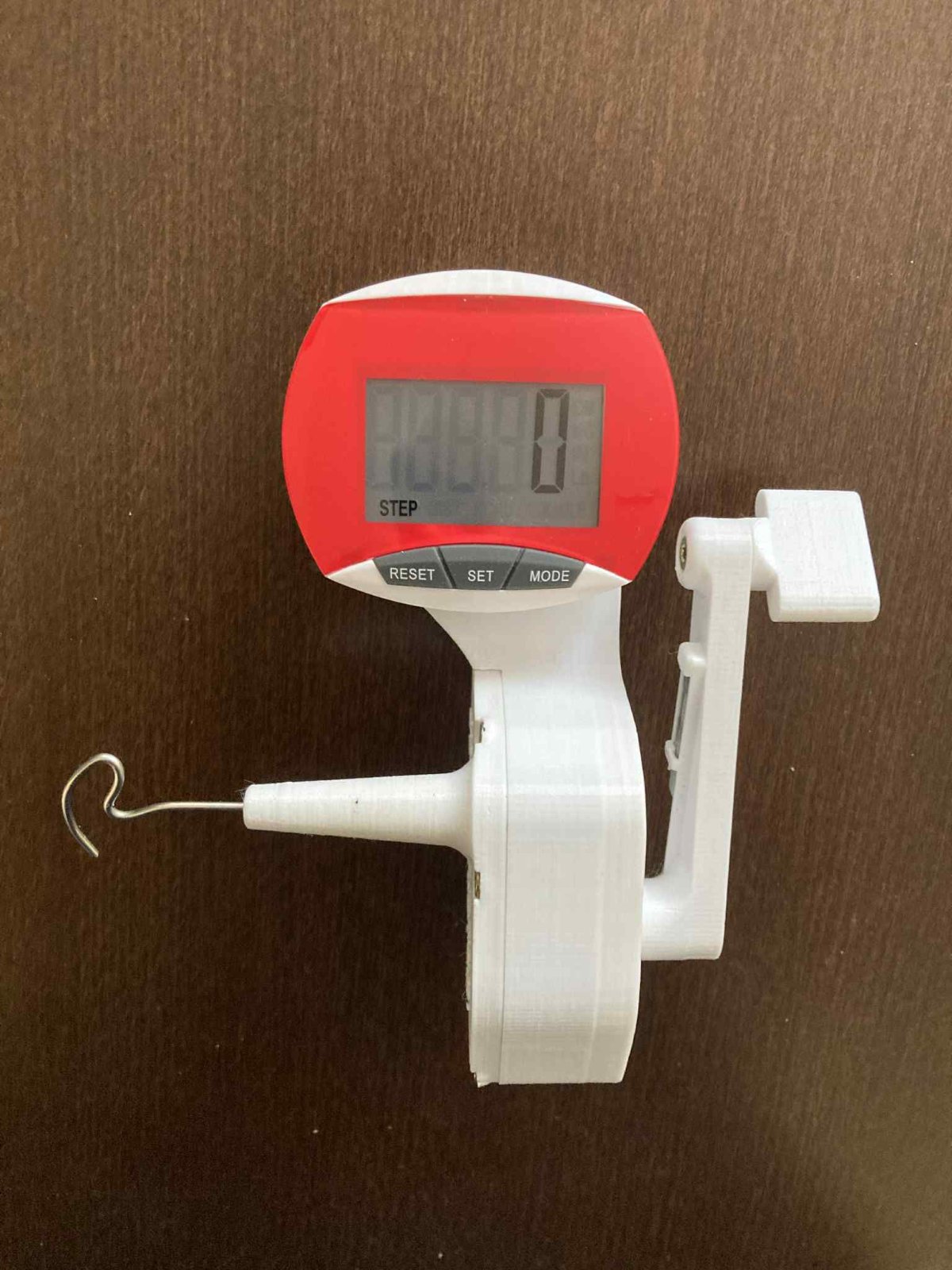

- Příspěvky: 1535

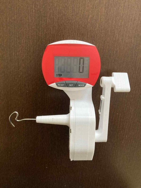

Re: natáčedlo 1:10
I já svého času koupil vytištěné natáčedlo, původně pro kluky do kroužku. Jen jsem s tvůrcem dohodl, aby tam naimplementoval držák na počítadlo.
On to dokonce udělal i s nějakými drážkami, bohužel na počítadlo, které nemám.
Objednal jsem si k tomu krokoměr "pro seniory", tedy s velkým displayem. V první chvíli mi to připadalo až moc, ale nakonec to i ladí barevně s počítadlem Připojení viz můj návod na těchto stránkách:
http://www.minimakety.cz/forum/viewtopi ... dlo#p15170
Pro případné zájemce:
www.jardah.estranky.cz
Natáčedlo by mělo mít i ložiska, velikost je universální, tedy na malé i větší modely (tedy ne F1B)
