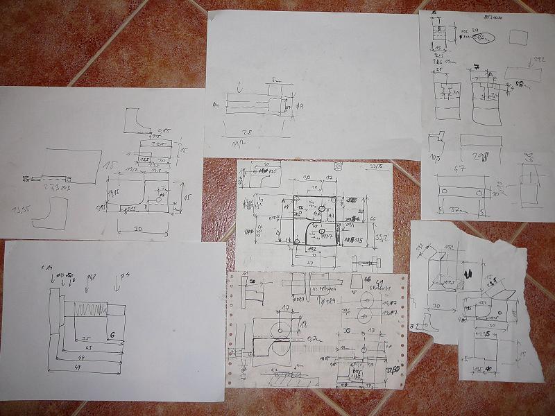

Tak přikládám pro Martina pro pobavení výkresovou dokumentaci na řezačku gumy
Jinak cena problém není,problém je u takových výrobků množství. Já ji dělal tři dny včetně návrhu až po první řez (čistý čas na výrobu asi 12h ) + řezací kotoučky vyrobené z pilových fréz HSS CO5- 1ks 140kč + 20min broušení/1ks .Veškeré práce na vlastním vybavení(tím chci říct,že výrobní čas není "nalhaný"). Pokud by se dělala série 500ks,tělo se odstříkne z PA6 do formy a zbytek na CNC a jsme na ceně 1000kč kus,ale to množství se neprodá. No a na závěr,pokud to přepočtu na dnešní poměry,cena 400kč (navíc z materiálu "obstaraného" "kdesi" a na strojích které jistě ten onen člověk vyrábějící řezačku měl používat k jiné činnosti než melouchaření ) v roce 1970 by se rovnala v dnešní den ceně asi 6.000kč. Tak to jsem nějakej levnej
PS: Joooo,kde jsou ty zlatý časy když to stálo za h...o .

Re: Guma
Tak to zírám, krááásnej plánek
. No Jardo, jestli bys ji vyráběl a cena by byla do 2.000,- Kč tak já si jednu do foroty koupím. Minimaketářů zase tolik není, ale v zahraničí a v jiných vodách (F1B, F1G, P-30...) by třeba odbyt byl (?). Ale to nejsem schopen posoudit. M.

Re: Guma
Není problém,abych Ti jí Martine někdy poslal třeba jen tak pro srandu na vyzkoušení a posouzení. Je tam nepatrně jiný systém seřízení něž na té polské,ale opravdu je velmi přesná a jednoduchá na obsluhu a hlavně je,a snadno dostupná (je mi 35 a snad mi ještě ruce budou chvíli sloužit
). Zveřejňovat tu nějaký plánek je asi zbytečné,protože soustruh,frézku a brusku na kulato asi doma jen tak nikdo nemá
. Také se to pokusím nabídnout do SAMS v Anglii a nebo vám to vrazím do ruky až pojedete někam do zahraničí na soutěž a podobně.Třeba by se toho pár kousků sešlo.
