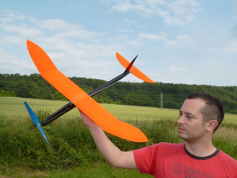

Honzo, před pár roky jsme dělali aerodynamická měření různých křídel velikosti P-30 na kluzácích v hale. Mimo jiné také křídla k P-30 Maruška jak s plnými žebry a nosníky nahoře, tak i s páskovými žebry a naměřené rozdíly byly naprosto minimální Mohu poslat výsledky, ale ty si je můžeš otevřít i na zdejších stránkách, včetně tabulek naměřených hodnot a polár.
Problém, proč při tak vysoké váze stačí u Jirkovy P-30 4 nitě 3.4 g/m je v tom, že při oné vysoké váze má éro vyšší Re a kombinace těch nosníků nahoře s drsnou reflexní barvou toto posunulo křídlo do nadkritické oblasti ! Od P-30 SHARK se pak testovala dvě křídla s různým zakřivením zadní části profilu (odtokovka v linii, nebo připlácnutá do roviny).

Takže nyní již mohu říci, že ty první zázračné lety Jirkova Sharka byly provedeny na svazek ze 4 nití gumy TAN SS 09/09 a kterou by normální P-30 přistála po 30 s motoru s polovičkou nevytočených obrátek. V Jirkově zázračném a velmi těžkém éru však vše funguje jinak - lépe. Zásluhu na tom má eliptické křídlo OMEGA s plnými žebry a nosníky na horní straně, své asi také dělá drsná reflexní barva. Létali jsme znovu, stále na stejný svazek, guma byla již unavený, výkony trochu nižší, ale pořád nadprůměrné !
Jirka mi nyní předal na otestování vzorek nové gumy TAN SS 04/2013. Zatím mám jen výsledky statické zkoušky a ty naznačují, že tato guma má překvapivě nízkou hysterezi, čímž se blíží některým dobrým TAN II (může to být trochu ovlivněno také tím, že jsem při testu nenatáhl gumu až k úplnému prasknutí, ale jen na obvyklých Kl = 9,6). Ale na druhé straně její maximální obrátkový koeficient byl při první trhačce na nominální smyčce (252 mm) nižší, svazek praskl již při 960 otáčkách a tak Km = 9,6 . by byl podprůměrný. což se mi nezdálo. Udělal jsem tedy druhou nominální smyčku a znovu dělal trhačku (točím na 700, 900 otáček a potřetí až do přetržení = 1090 ot. , což je Km = 10,9 a poměrně dobrý výsledek. Více nam ukážou komparativní letové testy na letovém stendu v hale (starý peanut RAINBOW) a také na Jirkově P-30 na Medlánkách. Takže uvidíme ...
