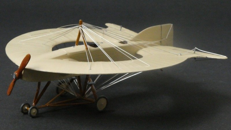

3) Jaké nastavení pak může mít třeba nějaká "specialita"? Třeba Annual monoplane? ;-) Včetně těžiště?
Třeba jako kachna? Nebo tandem (velký rozdíl mezi nimi nevidím, kromě možného poměru ploch).
lee-richards-annular-monoplane-no-3-1914- (1).jpg (51.18 KiB) Zobrazeno 33498 x

A ten třetí případ (kruhové křídlo Annualu) je vlastně asi varianta tandemu, jen se spojenými konci. Tam mě dost zajímá, jaké úhly nastavení tam asi budou.
Tipuju, že právě jako tandem.

To, že ten Annual někdo postavil neznamená, že to bylo dobře seřízeno. Myslím skutečný.
Jako stínový model jsem to na videu letět viděl.
Ale letové fotky skutečné předlohy jsou, tak to asi (nějak) letělo.
O proměnném průřezu profilu křídla nemá cenu asi mluvit. A o stavební složitosti také.
Seřízení bych tedy viděl jako tandem.
A těžiště...někde uvnitř kruhu :lol:
