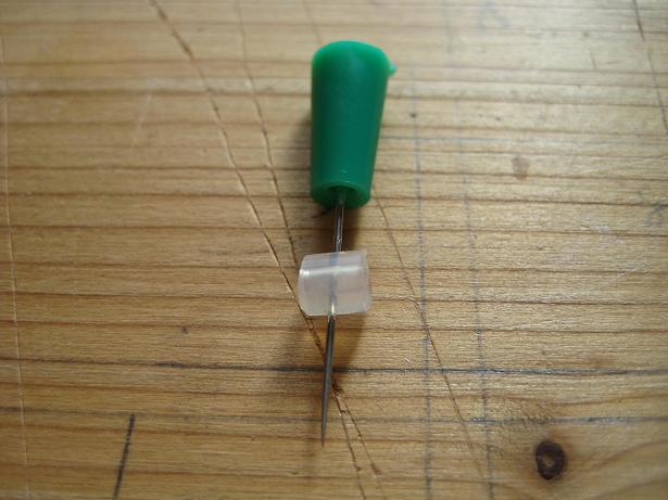

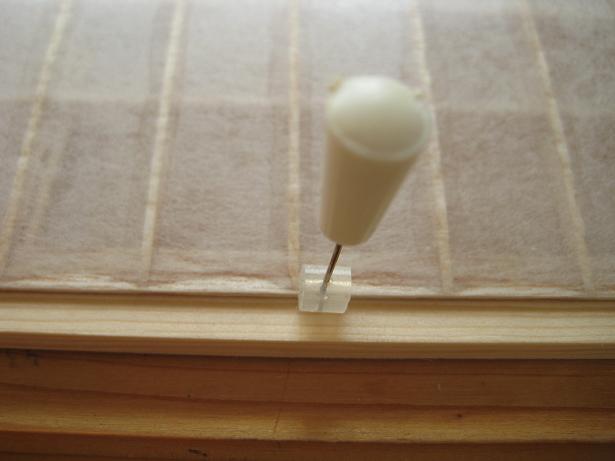

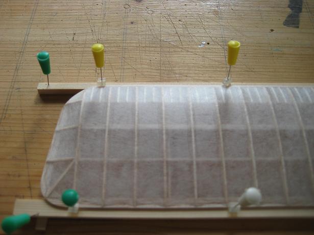

Jsem asi výjimka, ale já lepím převážně starým dobrým Herkulesem :oops: -kostru nijak neztahuje, brousí se dobře, na druhou stranu nevýhoda je, že schne déle (asi 10 min.) a taky odolává vlhkosti jen do jisté míry. Že déle schne pro mne není až takový problém, stavbu mi to rozhodně nezpomaluje- jsem stejně lenoch :lol: a navíc jsem si už zvykl všechno přizpůsobit a zafixovat tak abych to prolepil a nemusel to držet a v klidu si vše zkontroloval. Na části které musí držet hned používám střední vteřiňák. To, že se Herkules moc nesnáší z vodou neřeším-lepím letadla ne lodě a navíc je lakuju-ještě se mi nestalo, že by se mi kvůli Herkulu rozlepilo éro...
Teď k těm lištám- já používám jednoduchou pomůcku, kterou mi prozradil modelář z Francie pan Eugen Czerny (starší minimaketáři dobře znají)-je to kouzelný člověk, kterému jsem vždy záviděl jeho nadšení a elán do minimaket a ten mi tenkrát svou francouzkou češtinou povídá.. " Vy češi jste moc pilní, musíte být leniví, dívej já to dělám tak- abych nemusel pichat do těch malých tyček tak vemu palivovou hadičku ke spalovacím modelářským motorům a nařežu ju na malé kousky (asi 5 mm). Pak vemu normální špendliky propichnu ty hadičky a tím pak špendlím celou kostru aniž bych muse pichat do nosníčků. Pichnu těsně vedle a hadičkou přimáčknu nosníček. A pak,že nedělám R-séé modely, dívej jak jim hezky kazím palivové hadičky!! :lol: " Tak, tak nějak mi to tenkrát řekl a takových drobných vychytávek mám od něj asi víc, ale o tom třeba někdy až zas bude příležitost.
Pro názornost přidám foto.
Čus, ať se stavba daří, Tazi
