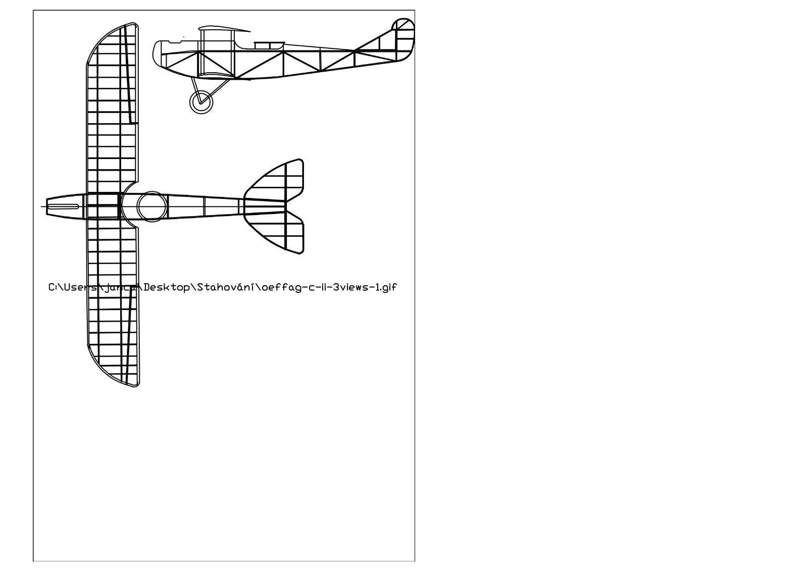

Re: Program na malování plánků
Tak dnešní práce cca 5h. Není to dokonalé ale začínám tomu přicházet na chuť.
Něco dělám špatně,nedaří se mi nahrávat obrázky. První pdf se nahrálo normálně a u druhého mi to píše neplatnou příponu pdf. Takže jsem rozpracovaný výkres poslal
na mail p.Stráníkovy ať se na to koukne.
