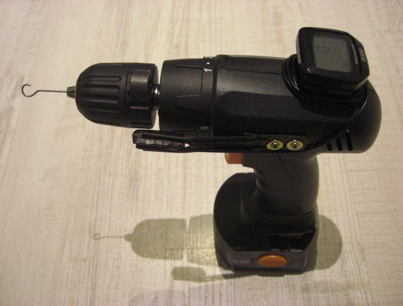

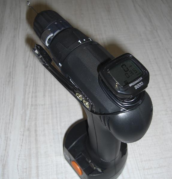

Vlastním sice klasické natáčedlo z ručního šlehače a s magnetofonovým mechanickým počítadlem, ale když vidím, jak s ním syn při natáčení vždy zápasí, rozhodl jsem se, že mu zkusím sestavit něco na míru. Určitě nejsem první, kdo něco podobného sestrojil, ale dávám to sem spíše pro inspiraci ostatním. Základem je poměrně malá, kupodivu dobře vypadající a celkem robustní akuvrtačka zn. Tesco :) (9,6 V, 1000 mAh, 550 ot/min) s možností nastavení krouťáku a obyčejný tachometr na kolo. To vše se mi nové podařilo sehnat do 500 Kč, což byl i můj plnánovaný strop. Vrtačka s touto úpravou je i nadále vykonávat menší domácí práce. Počítání je nastaveno 1:10.

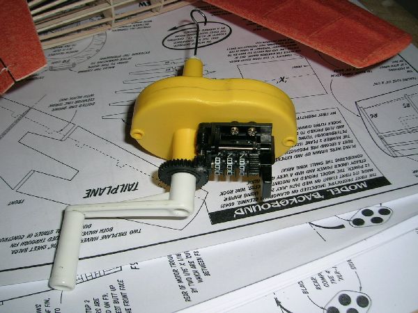

Ahoj, na male modely je najlepsie natacadlo od KP Aero /ma aj na velke/
http://www.kpaero.com/ProductReport.asp ... y2=winders
Jirka Kalina /257950334/ ho predava v CR a jednoduche pocitadlo z magnetofonu pren vymyslel Adam Jenik a funguje vyborne !
V.
jenik design counter.JPG (62.13 KiB) Zobrazeno 14057 x
Re: Počítadlo pro natáčedlo :o)
Příspěvek od Hugo » 08 říj 2013 17:40
Ruční natáčedlo, jedině! Já používám na ořechy natáčedlo 1/10, je na obrázku, co sem dal Viktor. A pak mám na dvacetinky, to je z ručního starého dobrého šlehače, v bazáru jsem ho koupil za 50-80,-kč. je to nejjednodušší způsob natáčení. A taky nejefektivnější, potřebuješ gumu "cítit" na ruce, stejně jako rybu, když ji máš na vlasci, taky ji nenamotáváš elektrickou vrtačkou... Ota Pavel o tom hezky píše...

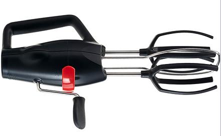

Dnes jsem v Ikei narazil na parádní, ergonomický a hlavně robustní ruční šlehač. Červený plastový proužek není na ozdobu, ale jde o šoupátko, které přestavuje převodovku z poměru 1:5 na 1:10, stojí sice 299 Kč, ale vypadá, že by mohl pěkných pár let vydržet.
