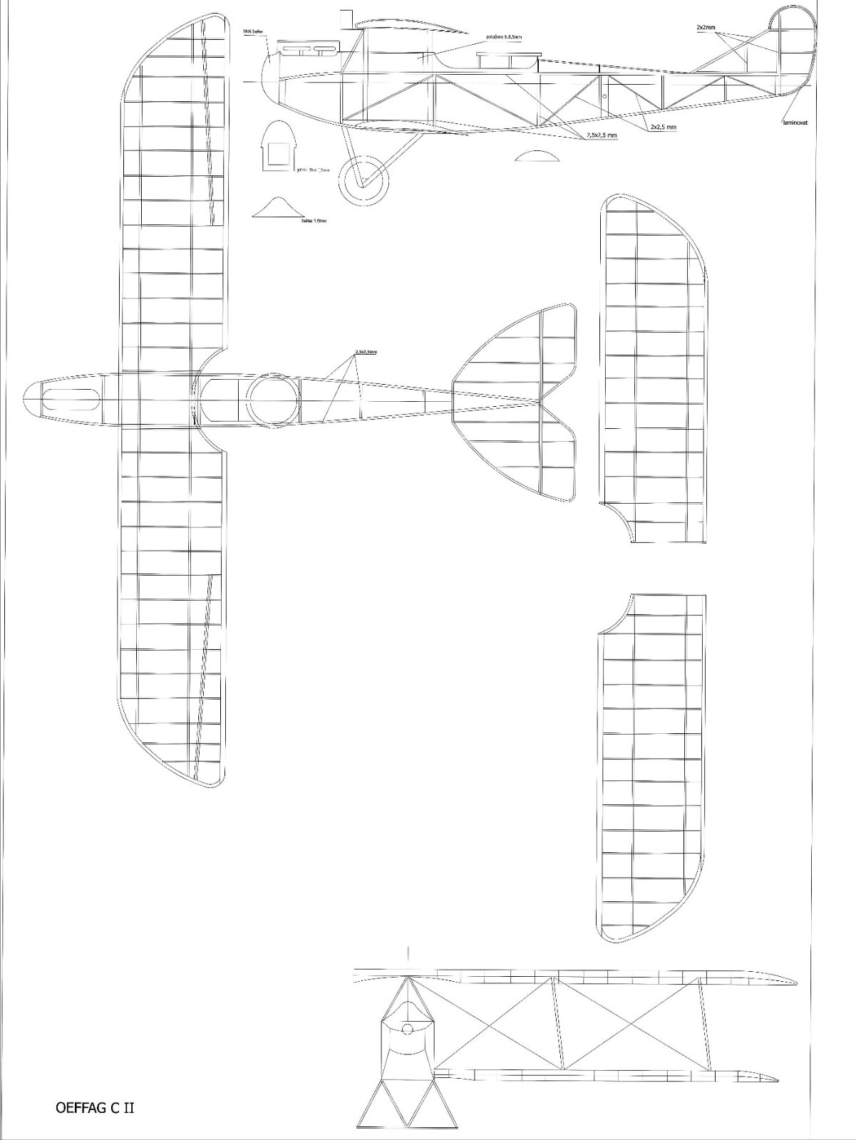

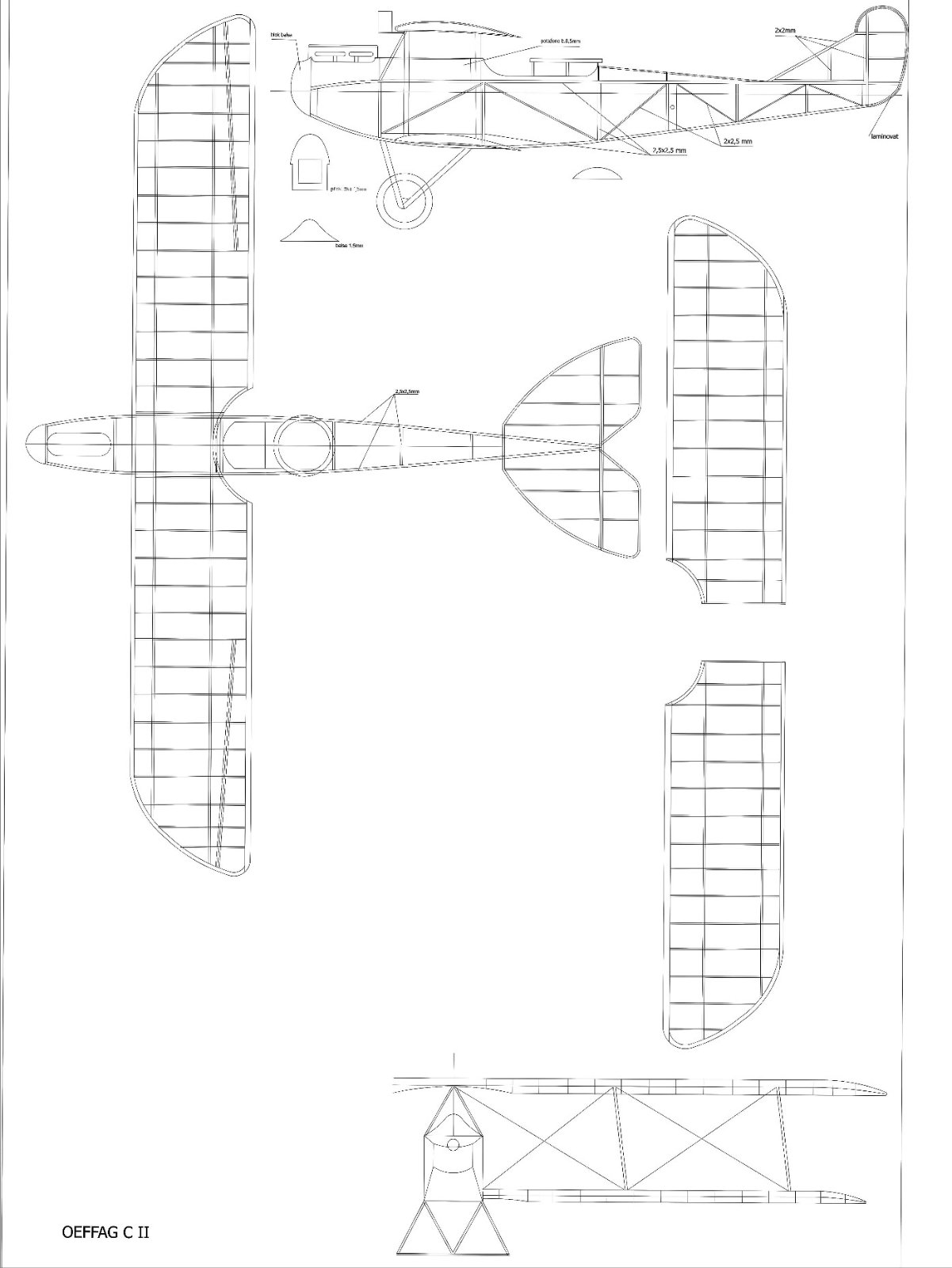

Příspěvek od Kowalsky » 21 kvě 2019 22:16
Tak snad konečně úspěch,ještě to není dokončené

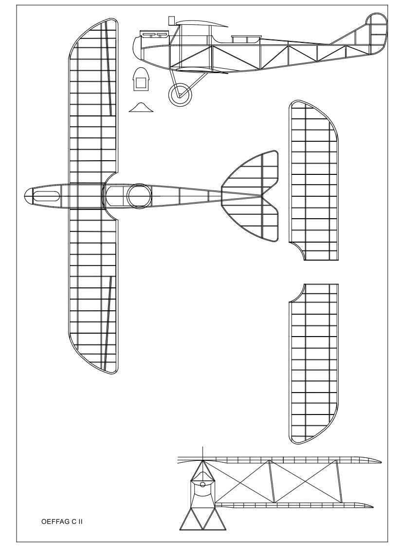

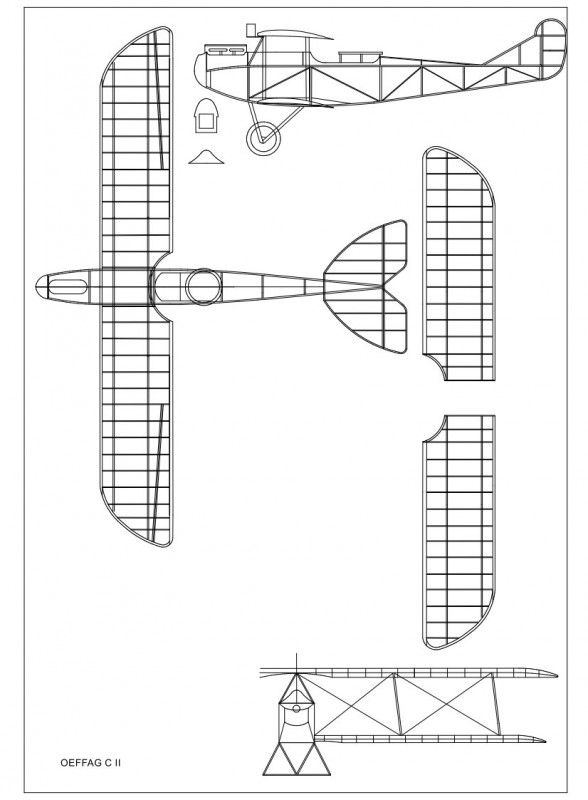

Příspěvek od Kowalsky » 25 kvě 2019 19:33
Snad konečně hotovo.Není to dokonalé ale jako první pokus jsem spokojen.Budu rád když zde napíšete svoje připomínky k výkresu(konstrukce,provedení,předloha,atd)Tuším že si každý asi děláte plánky svoje ale třeba se vám ty moje budou časem hodit nebo vás budou inspirovat. Záměrně vynechávám popisky materiálu a všeho ostatního.Předem děkuji za jakoukoli připomínku,pokud budete mít někdo zájem pošlu vám výkres na mail.Doufám že s pomocí vás všech tady,se časem dopracuji k lepším výsledkům.

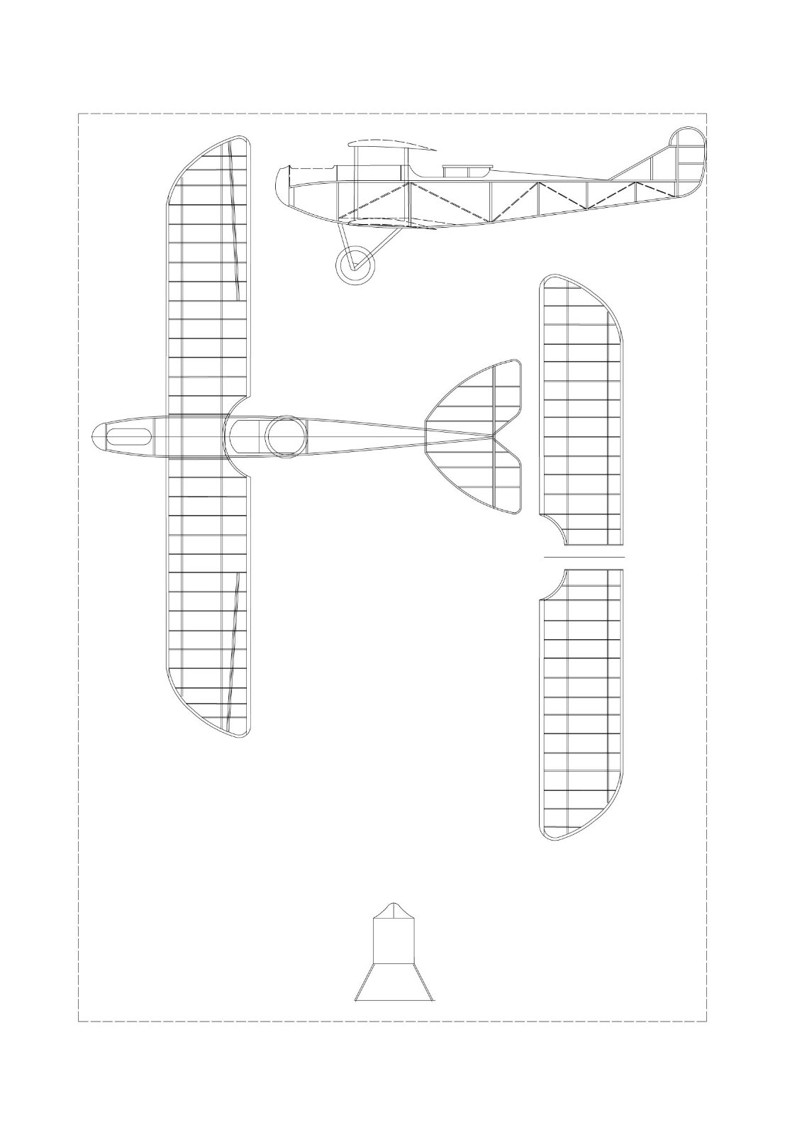

Příspěvek od Kowalsky » 26 kvě 2019 17:37
Zase o kousek dál, ono to nakonec půjde :D

Příspěvek od Kowalsky » 02 čer 2019 22:47
Další přírůstek,ještě nějakou chvilku a bude to dobré. :D

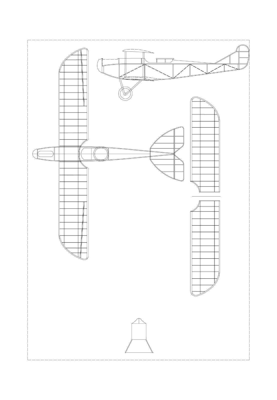

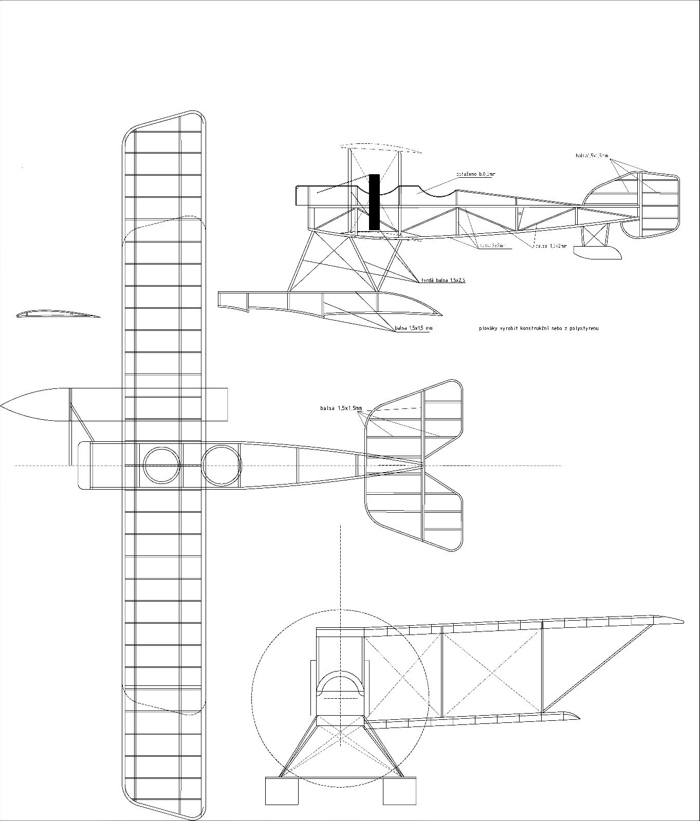

Příspěvek od Kowalsky » 07 čer 2019 13:08
Tak kreslení by šlo,ale mám problém s měřítkem. Když má model kreslený v PC velikost třeba 60 cm bude mít stejnou i při tisku? Momentálně jsou plánky při tisku A3 a ty následně zvětšuji na potřebnou velikost makety. Jak zajistím tisk na potřebnou velikost hned bez zvětšování.

Příspěvek od Curtiss » 07 čer 2019 20:58
No, buď musíš tisknout na patřičný formát, čili na plotru a nebo ve volbě tisku zvolit tisk "dlaždice" a velikost 100% a tiskárna výkres rozdělí ve skutečné velikosti na jednotlivé malé formáty papíru, které potom poslepuješ.

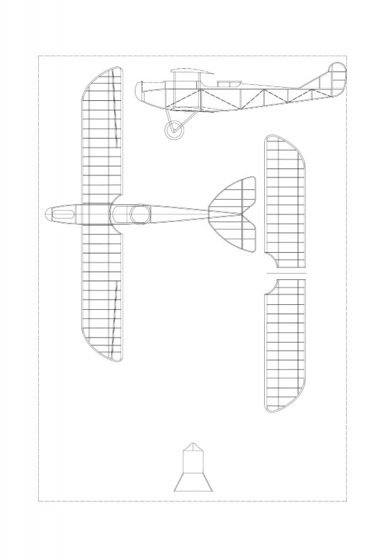

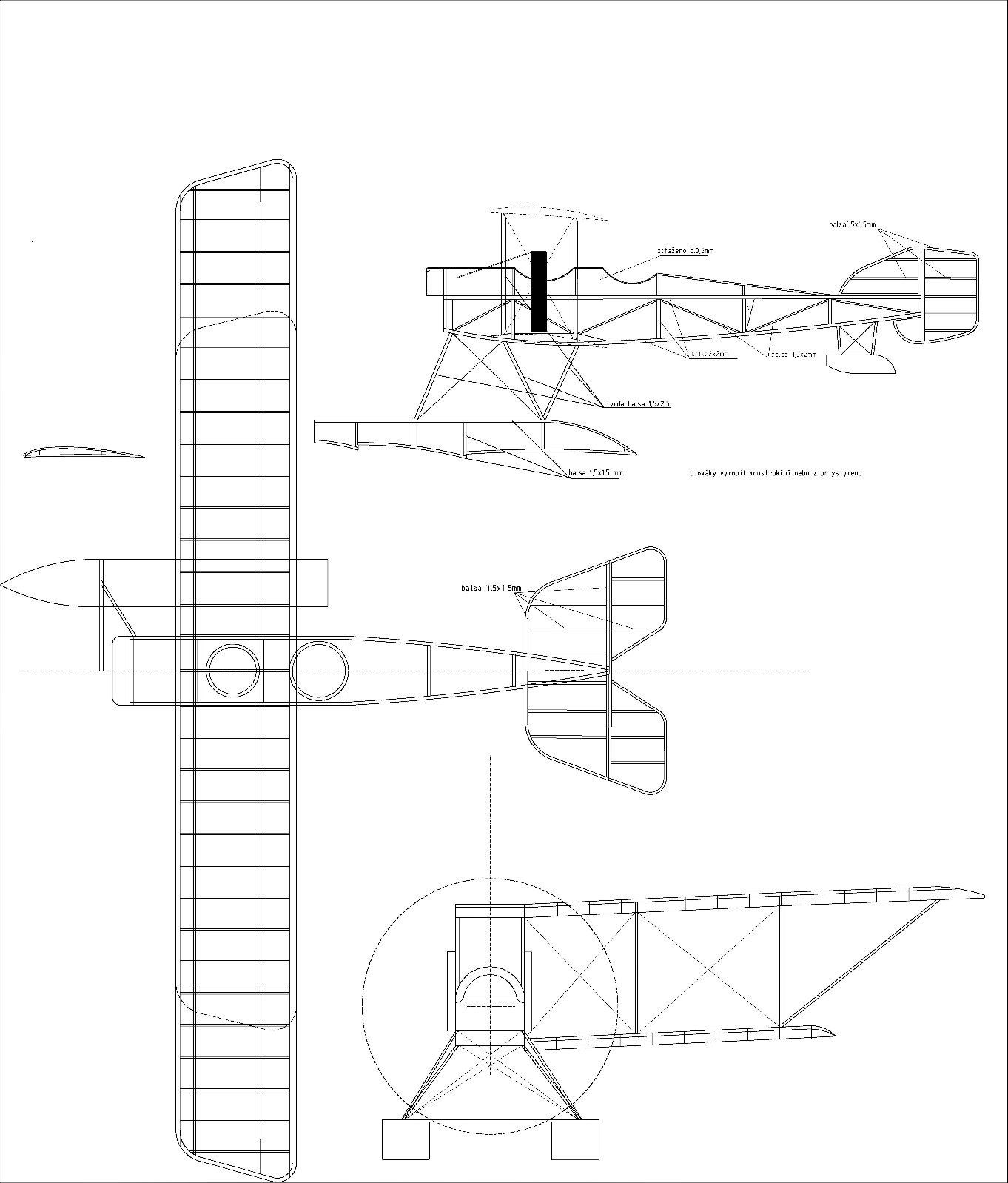

Příspěvek od Kowalsky » 08 čer 2019 19:55
Jde mi o to,v PC má model měřené rozpětí 79 cm což je velikost 1/20.Nastavena velikost výkresu A1. Bude mít při tisku na velkoformátové tiskárně stejnou velikost?
doplněny některé popisky materiálu

Příspěvek od Curtiss » 08 čer 2019 20:50
Ano
