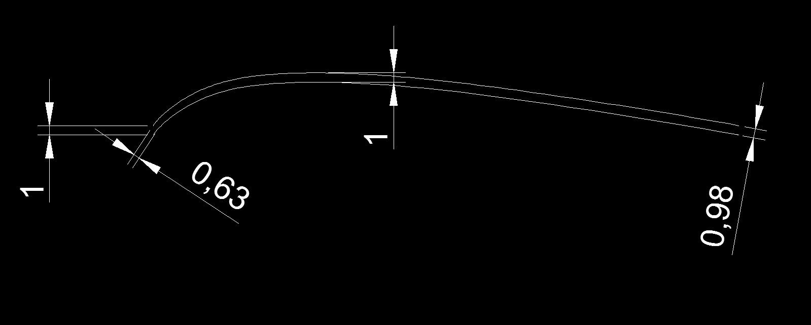

Co se týká té šablony na řezání žeber, ta nic neřeší, pásky žeber řezané z balzové desky budou mít proměnnou tloušťku kvůli geometrii profilu:
Jediný způsob jak tomu zabránit je neposouvat šablonu s každým dalším žebrem jen dolů ale posunout ji přitom současně i trochu doprava.
Bohužel k největšímu ztenčení pásku dojde v jeho přední části, kde ke všemu je ještě nevhodný směr let balzy ze které pásky řežeme. Takže dva aspekty mající špatný vliv na pevnost žebra v tomto místě a na borcení tvaru profilu u náběžky je zaděláno.
