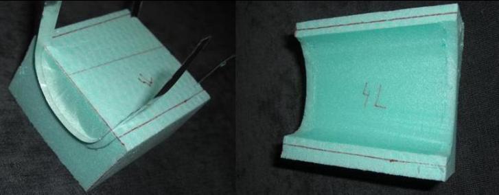

Přikládám návrh, jak lze z polystyrenu vyřezat trup i bez použití překližkových šablon. Používám pouze papírové šablony (řezy trupu), které orýsuji na čela bloků a kovovou folii, která je běžně dostupná např. ve výtvarných potřebách.
Viz příklad níže: tam kde má být drát veden, skalpelem zhruba do 5 mm hloubky udělám drážku, do které vložím asi 7 mm pásek z průžné kovové folie a jde se řezat
- šablony z kovové folie.JPG (24.25 KiB) Zobrazeno 33492 x
