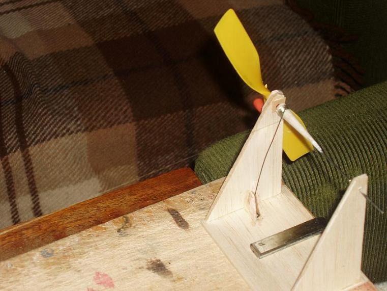

Příspěvek od Lubomir Koutny » 28 úno 2012 11:02
Pochopil jsem, že pro většinu minimaketářů jsou rozdíly v kvalitě gumy TAN (do 30%) bezvýznamné, zvláště pro ty, co měli to štěstí a koupili si náhodou dobrou šarži. Takže Já již na toto téma končím a zkusím něco jiného. Vážení máte zájem o gumu, která vám dá 9x více energie, než tomu bylo doposud. Žádný problém, máte ji doma, jen ji patřičně využít.
Ano, již mnoho let zdůrazňuji, že akumulovaná energie natahované gumy je 9x větší než u téže zkrucované. Jako malý kluk jsem si toto mnohokrát ověřil u modelů parníků. Kolesáky poháněné natahovanou gumičkou jezdily nesrovnatelně lépe, než ty poháněné lodním šroubem ze zkrucované gumy.
Jsou typy minimaket, kde jsou krátké motorové gondoly a má-li minimaketa slušně létat, tak se to řeší buď motorstickem, nebo gumou taženou venkem ke kormidlům. To, co bylo dříve tolerováno, a vítáno, protože se v soutěžích objevily do té doby neobvyklé a zajímavé typy, to se pak (když po velkém úsilí se jen někteří lidé naučili tyto zvládnout a také vyhrávat soutěže), začalo silně penalizovat. Dnes již zase pro změnu nikdo s takovým typem na soutěž nepřijde.
Ale je zde možnost postavit takovou minimaketu aniž by ji hyzdil motorstick, nebo guma mimo její obrys. Řešemím je využít velké energie natahované gumy a pomocí kevlarové nitě namotávané na vřeteno osy vrtule navíc dosáhnout daleko rovnoměrnějšího kroutícího momentu, případně jej volit podle potřeby právě úpravou tvaru vřetene.

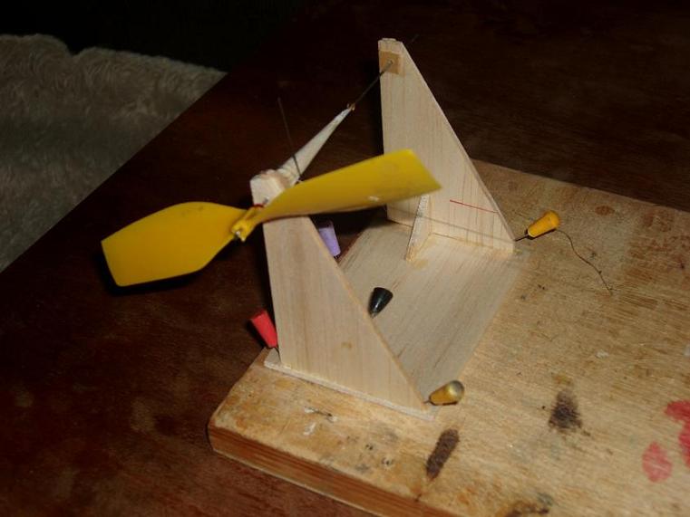

Protože se k tomu nikdo neměl, aby věc vyzkoušel, tak jsem během dvou hodin zhotovil potřebný provizorní stend. Použil jsem k tomu obvyklou plastovou vrtuli IGRA 150 na ose z ocelového drátu 1mm a balzového vřetene nalepeného vteřiňákem na ose. Pro první test byla použita smyčka gumy cca 1,4 g/m o délce 175 mm a váze 0,5 g . Přenos síly zajišťovala kevlarová niť o tloušťce 0,04 mm, délce 1m a udávané pevnosti 3,4 kg. Aby navíjení na vřeteno bylo rovnoměrné, to celkem spolehlivě zajiš'tovala vodící pružinka z ocelového drátu 0,45 mm.
Více něž dlouhý popis asi ukáže fotka v příloze.
Zkušenosti ze zkoušek na stendu :
1. Dost jsem podcenil síly i na tak tenké gumičce a stend připevněný jem pomocí modelářských špendlíků mi po 1/3 natočených otáček odlétl z prkna, kam musel pak být pořádně zajištěný pomocí šroubovací svěrky.
2. Vřeteno bylo zbytečně velké, jeho největší průměr 8mm pak dával od počátku velký kroutící moment (asi jako smyčka 3x1 při polovině maximálních otáček), také volná délka osy byla zbytečně velká a při velkém natočení se dost prohýbá)
3. Uzel na kevlarové niti poutající gumičku moc nedržel, jednou zkouzl, podruhé se utrhl při cca 70% otáček, asi by to chtělo přelepit vteřiňákem, nebo jinou úpravu.
4. Zdá se, že gumička o váze pouhého 1/2 g by bohatě stačila pro pohon minimakety o letové do 25 g. Pro M-oř. by asi stačila smyčka gumy 0,6 g/m o délce 180 mm a vřeteno o průměru 3mm a osa 0,8 mm délce 20 mm s celkovou délkou osy pro navíjení 30 mm, což by stačilo na 60 s letu.
5. Na druhé straně to, co ušetříte na váze gumy, to musíte dát do pevnosti, tahem gumy namáhaných částí modelu.
6. Na delší lety potřebujete delší smyčku, na vřeteno a samotnou osu není problém dostat patřičný počet závitů (ve dvou, nebo i třech vrstvách) problémem může být kam naskládat tu napnutou gumovou smyčku a kevlarovou niť v potřebné délce : systém kladek...
Asi jako optimální řešení by takový pohon byl třeba u dvacetinky čtyřmotorového Do-26, kde guma a kevlarová niť by byly přes kladky vedeny kolem hlavního nosníku křídla na osy s vřetenem v gondole. Podobně by to šlo i u dvoumotorového Do-18, nebo ještě lépe u Do- WALL, samozřejmě, že elegantní by to bylo u všech létajících člunů ze Schneiderova poháru.
Také se to nabízi jako řešení pro mnohamotorové typy viz Do-X a malý stend se šajbičkami u mladého Alferyho, další možností je pohon vrtulníků...

Příspěvek od seawindttt » 28 úno 2012 13:15
Zajímavý nápad,jen přemýšlím kam se délkově pak vejde ta kevlarová niť po "vytočení",navíc se to bude patrně projevovat přemisťováním těžiště,ale nezavrhuji to! Ale je to opravdu zajímavé!

Příspěvek od Vyvel » 28 úno 2012 13:16
No nevím. Kdysi jsem četl článek o podobných pokusech prováděných na samokřídle s tlačnou vrtulí a výsledky nebyly moc přesvědčivé. Guma se tam natahovala vnitřkem křídla přes soustavu kladek a podle mě celá ta konstrukce nebyla z nejlehčích. Fakt je,že to bylo někdy ve 30. letech takže použité materiály a zpracování odpovídaly době. Dneska v době kompozitů jsme zase někde jinde.

Příspěvek od seawindttt » 28 úno 2012 13:42
No právě,aby to pak se soustavou kladek nebylo právě 9x těžší

Příspěvek od Lubomir Koutny » 28 úno 2012 13:53
Přemisťování těžiště bude celkem minimální, protože množství gumy je 9x menší, než u normálního svazku. A ten, kdo někdy létal hydroplán s osou tahu vysoko nad osou odporu, ten dobře ví, že takové přemisťování může být i velmi výhodné (bylo by dobré na začátku mít těžiště asi v 45% hloubky křídla a na konci motoru asi v 30%).
Pevnostně to třeba u dvacetinky Do-26 lze vše řešit skříňovým nosníkem slepeným z lelmi tenkých balzových pásků, pásková žebra a zakotvené kladky na konci těch nosníků u koncových oblouků.
