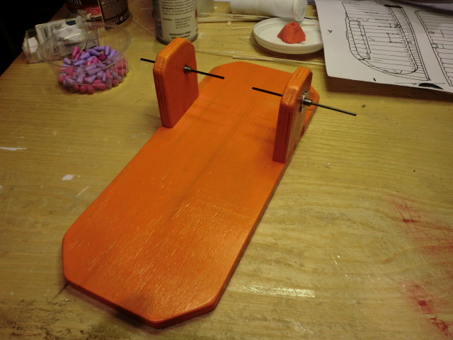

Můj nový natáčecí stojan
- Natáčecí stojan.JPG (75.81 KiB) Zobrazeno 14812 x

Tak zrovna o tom jsme nedávno debatovali. Na závěs svazku je mnohem lepší trubička a stojan s tyčkou, než tohle řešení. Je to jednodušší na obsluhu, léty prověřené, samo, že na ořecha se použije mnohem menší trubička než na velkého gumáka. Ale holt tradice ,,huga" z bambusu je tady dlouhá.

Otázka by asi zněla tak :Kde "vykouzlit trubičku o pr.2mm a stěnou nula,nula nic ...... " ? . A pak se do té dirky v trubičce trefit a nepropíchnou si éro
. V těch šroubech jdou jen důlky od navrtáváku do hl.2mm takže kolíček nikam nemůže utéct.

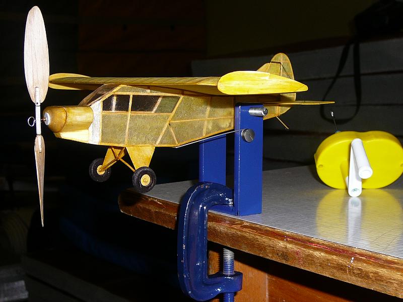

no moc fotiek nemam ale snad staci toto
http://www.mojehobby.cz/open/diskuze/78 ... 7878_1.jpg
http://www.mojehobby.cz/open/diskuze/78 ... 7878_2.jpg
tycka je z hlinikovej rurky fi 15mm drziak trupu je zo zlomenej udice priemer 30mm cez to dve dierky na hlinikovy drot 3mm
ak bude treba viac pofotim detaily a popisem

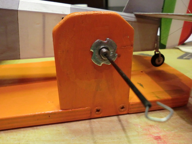

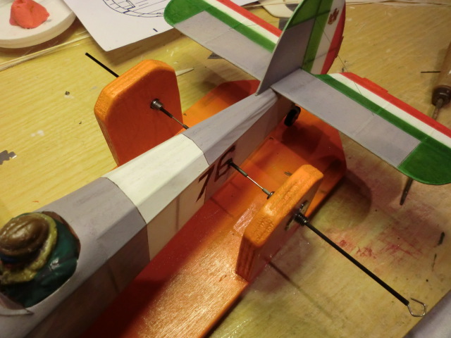

Tak už jsem si konečně, kvůli blížícímu se létání, vyrobil stojan na natáčení modelů. Poslední kapku tomu dalo ohrožování zdraví a životů poloviny rodiny pana Alferyho, kdy mi kluci na Drncovi ochotně a statečně drželi moje éra se super vystřelujícími gumovými projektily
Stojan je ze dřeva. Uchycení spočívá v závitové tyči M6 s otvorem 2mm na uhlíkovou trubičku. Na Dvacetiny používám jako závěs uhlíkovou trubičku 2/1mm, na ořechy používám uhlíkovou strunu 1mm.
Vše jde se vším propojovat, docela to funguje a hlavně je to rychlé.
- Matice M6 s hroty, kulatina M6, díra 2mm, 2mm uhlíková trubička s 1mm otvorem
- stojan detail.JPG (231.89 KiB) Zobrazeno 14348 x
- Stojan
- stojan.JPG (242.85 KiB) Zobrazeno 14348 x
- Dvacetinku s 2mm závěsem protáhnu skrz stojanem 1mm ocelovým drátem
- Dvacetina.JPG (250.57 KiB) Zobrazeno 14348 x
