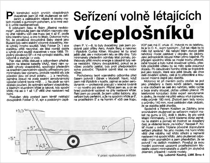

Jenže právě Lubošův článek v modeláři 11-1993 uvádí opak (článek je i zde na http://www.minimakety.cz/howto/docs/m19 ... rizeni.pdf ).
Seřízení volně létajících víceplošníků - ILK, Mo 11-1993.jpg (144.27 KiB) Zobrazeno 38093 x
