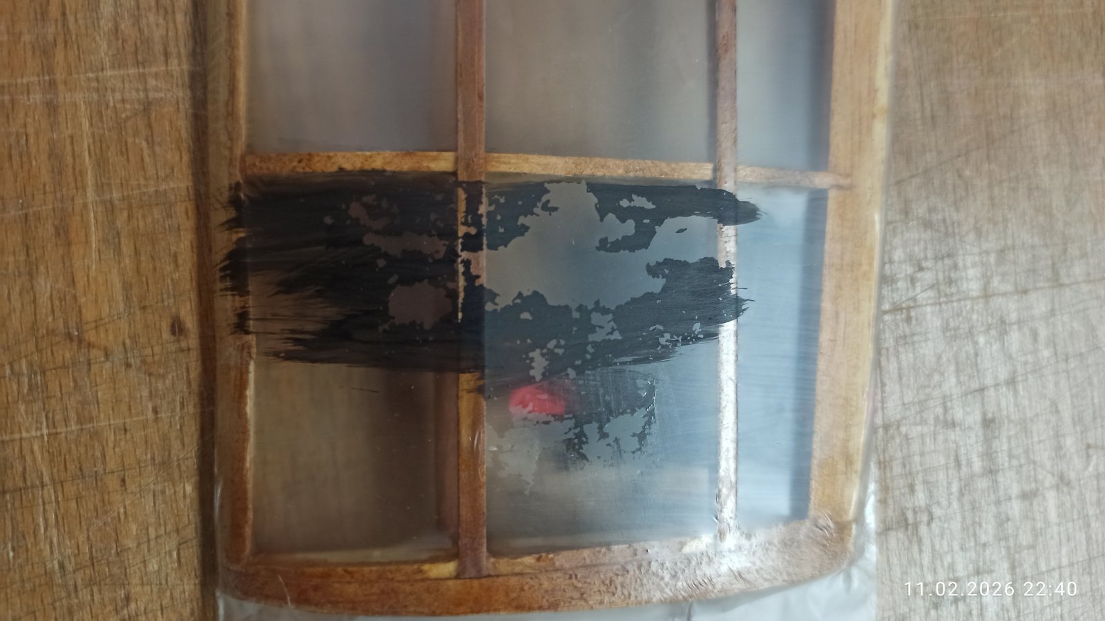

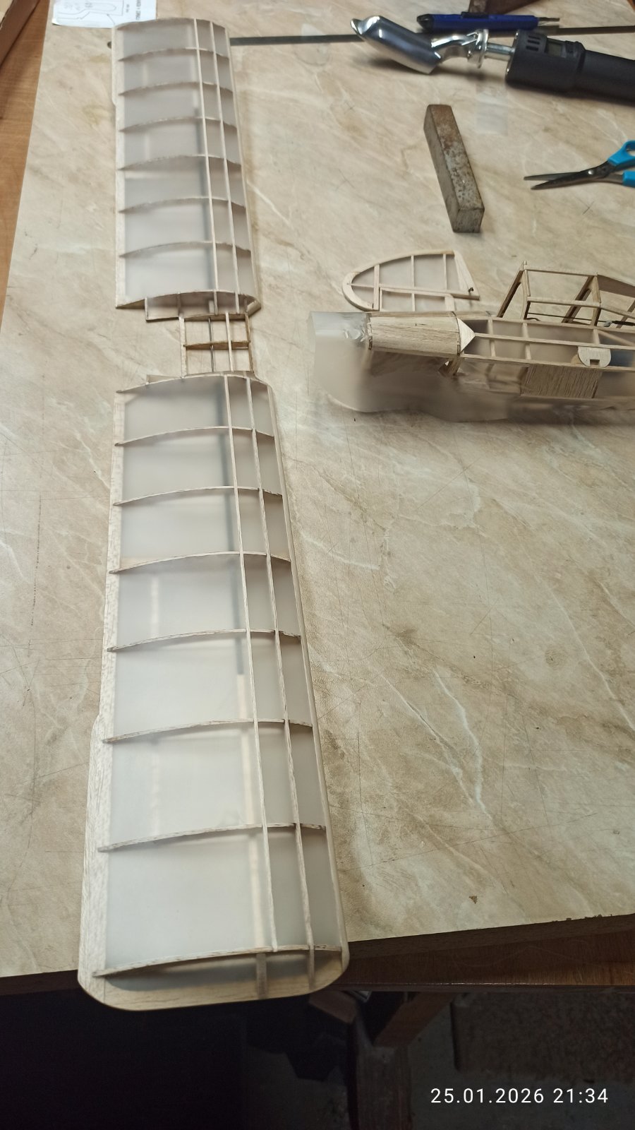

Testuju bopp 18mic potahování a vypínání v pohodě (nějak jsem se nedokopal ji zvážit )úskalí je v tom že na tom barva moc nedrží právě čekám až dorazí primer a uvidím jestli pomůže existují i nějaké varianty které by mělo jít malovat v pohodě jen se mi nepodařilo dohledat jak to poznat.

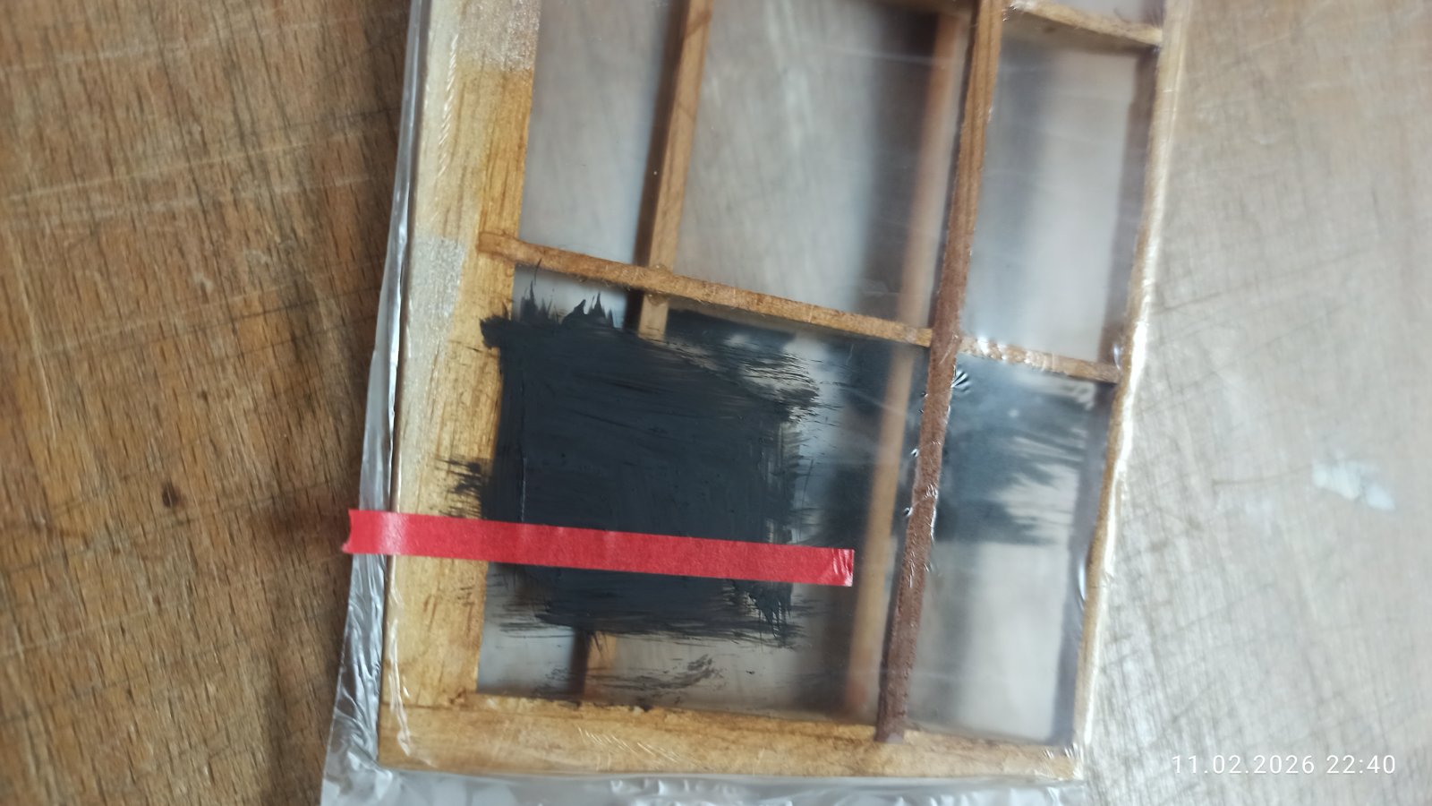

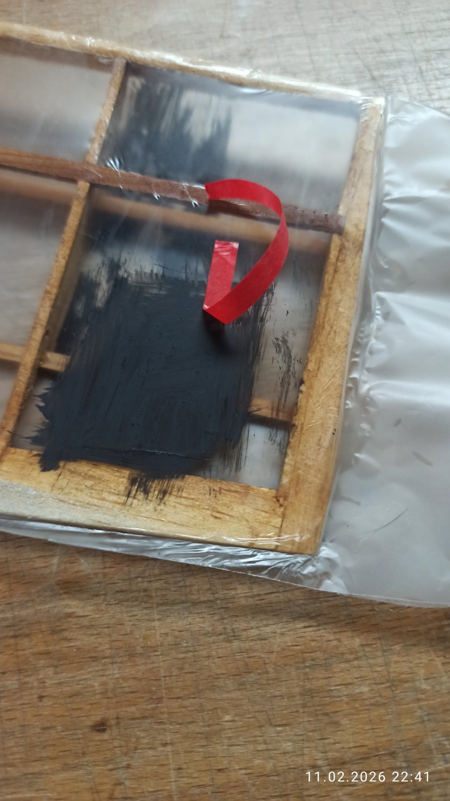

Nedalo mi to primer je od včera doma tak jsem udělal jen pilotní test štetcem natřel dvě pole proběhla reakce kdy potah povolil možná i o něco víc než papír po nalakování lakem ale schnutim se zase zpátky napnul ,(chválabohu) ani jsem moc nečekal pošmrdlal jsem to zase štětcem barvou (acryl gunze H) nechal zmatnět a plácl na to pásku po chvíli sundal a drží viz foto pásku jsem zas přilepil a ráno doplním report jestli to strhnu či ne 🤔 (vrásek potahu si nevšímat je to jen zkušební kousek křídla kdy jsem se s tím vůbec nemazlil)
Pokusy bez primeru zkoušel jsem i Balakryl jako podklad ten se trhal úplně
Vypadá to nadějně drží
Pásku jsem z5 přilepil a nechám ji do rána

Pásku jsem ráno sundal a barva na svém místě takže supr váhový přirustek zjistím až budu stříkat ale nečekam že to bude nějaký markantní nárůst použil jsem teda plastic primer od firmy troton.

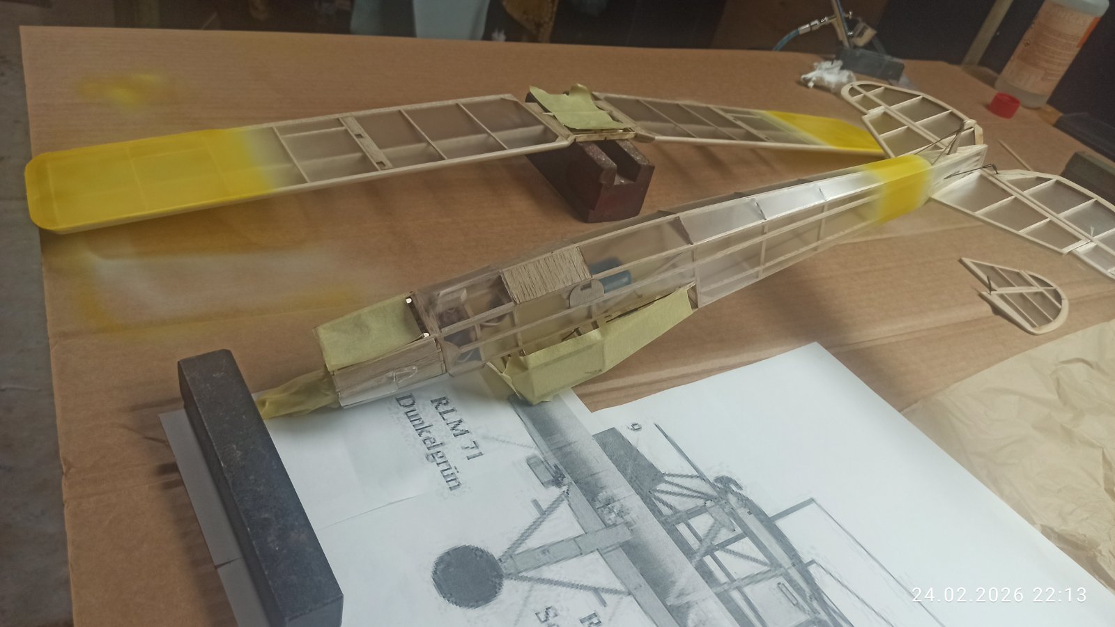

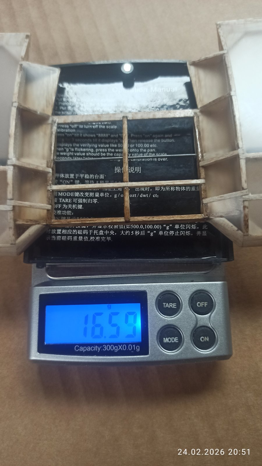

Dnes jsem se dostal k tomu nastřikat primer na křídlo storcha rozpětí je cca 72cm hloubka křídla cca
12cm váhový nárůst dělá 0.22g

Příspěvek od Malutky » 08 bře 2026 22:23

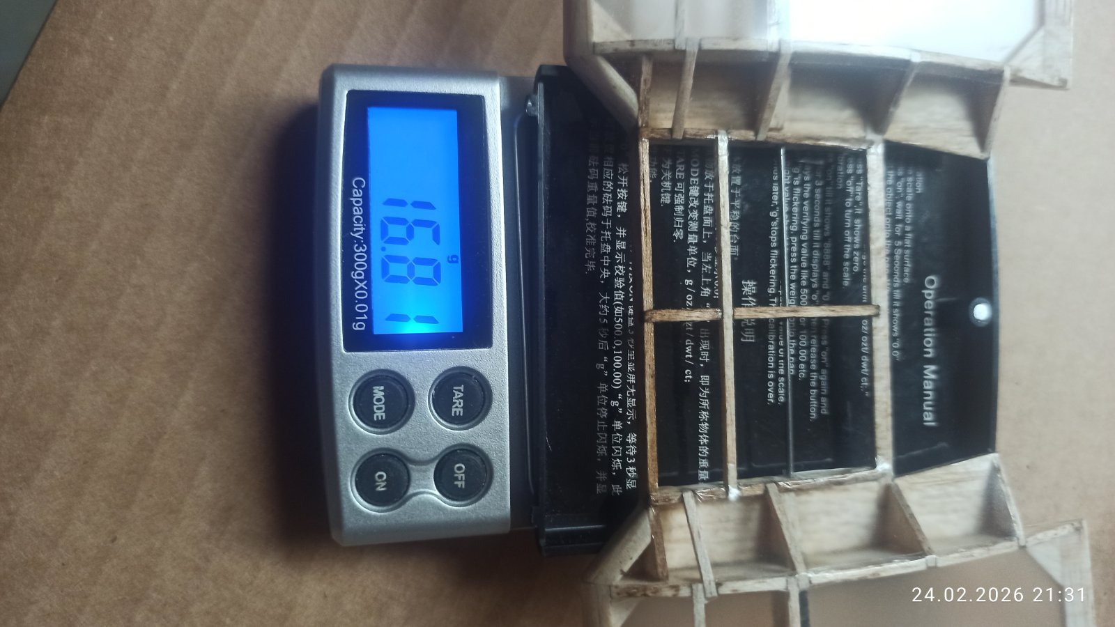

Tak jsem teda fólií hodil na váhu a má teda 15,75g
