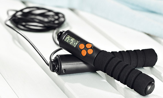

Zdravím,
jistě že mám natáčedlo na ořechy 1/10 (počítadlo otáček netřeba), ba mám i z ručního šlehače na dvacetinky (těch teda moc nemám) s počítadlem z pletacího stroje. Ala jaké počítadlo na ruční vrtačku pro velké svazky?
I koumal jsem a googlil, staré nemaje - nová mechanická počítadla jsem našel od 460,- Kč. O elektronických počítadlech, snímačích apod moc nevím a tohle nebyla má cesta.
A pak jsem uzřel leták jednoho supermarketu (modrožlutý, na 4 písmenka a první i poslední je stejné a vypadá jako L ;) ), které mě evokovalo myšlenku: co takhle využít švihadlo s počítadlem? Jsou mechanická od 80,- Kč (ale našel jsem jen 3místá) a pak i s digitálním počítadlem - to byla výzva.
A dnes jedno v akci koupil - prý děvčatům doma, ale víme své... Cena 129 Kč, a kromě toho že se přes něj skáče umí nesmysly jako čas treninku, kalorie apod... Ale počítadlo je 1-9999 ! a resetování snadné.
Otáčky se přičítají po otočení hřídele v rukojeti při přeskoku, což jde ale přes jakýsi "tuhý bod" (oh, to není dobré). Ale - sejmutí a zaregistrování "otáčky" na displeji se děje již těsně před oním překonáním bodu, a tak vrkláním TAM a ZPĚT to krásně počítá přeskoky, aniž by vznikl "dvojklik" . Totiž asi 15-20° před překonáním bodu otočení zabírá pružina (??či něco odporující člen), která má tendenci vracet otočení do protisměru (bezpečně mimo načítací bod), tohoto úseku lze využít (spodní úroveň držet v pozici, kdy začíná pružit, a řekněme vačkou dokonat dráhu pootočení pro zaznamenání přeskoku = otáčky).
Nenápadně rozbalte a vyzkoušejte - já ho mám vedle sebe a zkoušel: nebylo double-zaznamenání, nebylo vynechané načtení, a stíhá počítat velmi rychle (podle mě dostatečně).
Takže mě čeká malý kousek mechaniky - uříznout přebytečný zbytek ručky, do děr na lano dát klacek. Vačka na hřídel vrtačky či jiný donucovací prostředek, aby otočení vrtačkou při natáčení svazku mi to napočítalo jeden přeskok, a mám vyhráno! Fakt věřím, že to snadno půjde. A když ne - v životě jsme přišli o víc než 129,- Kč, a koho to štve - pevné šňůrky jsou tam celé 3 metry!!! :D
Chtěl jsme se jen podělit, nebo si nechat vynadat - nebo třeba i někoho inspirovat, kdo nemá, přemýšlí nebo to dovede k dokonalosti. :)

Měl ses pochlubit, že jsme se s tím cyclocomputerem včera trápili (na dálku).... :lol:
No a vidíš, hodil jsem jen nástřel na Hadex (jediný shop, na který jsem si včera vzpomněl) a Dušan ti dal odpověď ;)
to Felda: Problémem bude převod z načtených stovek metrů a otáčky (počet impulzů). Tedy aby se načtené otáčky nějak adekvátně zobrazily, třeba 10 otáček = 100m a pod.
U každého je to jinak, mám tu jeden z výprodeje a dá se nastavit čítač ke konkrétnímu rozměru kola, asi 12 možností. Ale pak by to muselo být (po změření), že bys věděl, že např. 800 otáček odpovídá ujeté vzdálenosti (například) 11.8 km. To je dost nepohodlné....
Problémem se ovšem ukázalo, že tento konkrétní kus to ukládal do paměti bez on-line zobrazení. Takže spíš prošťourat cyklo fóra a doptat se na nějaký, který to umí zobrazit průběžně.
Jezdíš na kole, asi budeš vědět, kde se poptat ;)

Ano, potvrzuji tímto, že na téma počítadlo vs. švihadlo, resp.cyklocomputer (i o HADEX padla zmínka) jsem se Stevem vedli velikou nedělní SKYPE konferenci ;)
S pomoci Pí jsem zkoušel čarovat a donutit cyklocomputer, aby zobrazoval relevantní a bez převodních tabulek a indicií jednoznačná data. Kdo ví a umí, má tip a typ na computer - sem s tím, řešení je skutečně elegantní a dobré! Vycházel jsem z údajů různých výrobců, zvláště údaje o minimálním a maximálním průměru (obvodu) kola, které jde zadat.
Ad HADEX - discobolos BRAVO, písnu mail...
Švihadlo (jeho část) po předběžném průzkumu půjde podle mě dobře použít, ale chce to trochu kutilství - jenže čas vypršel (už zase musím do práce) - ale jistě a rád se pak podělím!
Zatím švihadla nekupujte, kdo nechcete skákat - abych to nakonec neodskákal já a nebyl jimi bičován! ;)

To digitální počítadlo mají v Lídlu? Já bych to vykuchal a implantoval snímač otáček na stranu kličky na natáčedle. Otáčky si přepočítávám na počet otáček na kličku (natáčedlo mám 1/15). Kdykoliv natáčím tak na mě má potřebu mluvit spousta lidí a pak nevím kde jsem ....

Koupil jsem ho taky. Terku bude chvíli bavit a pak je moje ;) Navíc mi slíbila staré, mechanické.... ;)
Ale stejně jako ty - chce to ještě čas....

seawindttt píše:To digitální počítadlo mají v Lídlu? Já bych to vykuchal a implantoval snímač otáček na stranu kličky na natáčedle. Otáčky si přepočítávám na počet otáček na kličku (natáčedlo mám 1/15). Kdykoliv natáčím tak na mě má potřebu mluvit spousta lidí a pak nevím kde jsem ....
U nás měli včera večer pět posledních. Cena 129,-Káčé.
