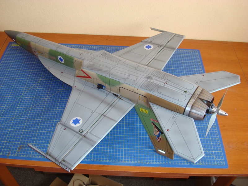

Není to na oříšky, ale třeba to někdo ocení.Na RC albu je napsané tohle. Čo sa týka povrchovky, celé to bolo tmelené šlahaným tmelom, po vyhladení jemným šmirglom som to natrel jednou vrstvou vodou riediteľného laku na parkety, pololesk, je to niečo ako PAMLAK, ako mlieko a super to spojí póry, je to striekané klasickou dvojčinnou pištoľou z hobbykingu za 20 dolárov, farby sú vodou riediľné MR HOBBY, dostať ich bežne, vhodné sú aj TAMYIA alebo obdobné čo nepapajú depron. Odtieň mi presne vyhľadal kamarát ktorý robí plastikové modely. Keď bol maskáč nastriekaný dal som tam pár nápisov a doplnkov zo samolepiacich fólii JAC, najtenšie reklamné fólie, super držia a nepridajú moc na váhe. Na záver najhoršia robota bola paneláž. Je to robené klasickou nezmazateľnou centrofixou kde sa dalo tak podľa pravítka a kde sa nedalo na záhyboch a v rohoch podľa tvrdého papiera. Na záver uzatvorené jednou vrstvou pololesklého vodou riediteľného laku DIAMOND GLAZE na parkety. Je to hladučké a ochráni to aj povrch. Viac foto.

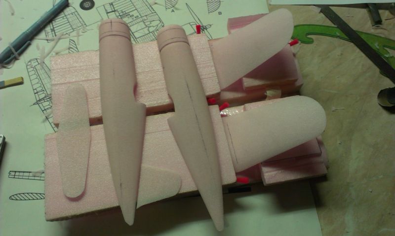

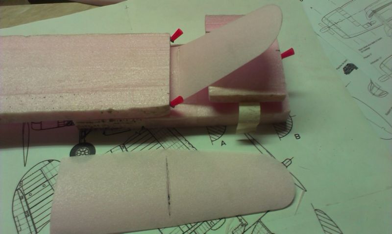

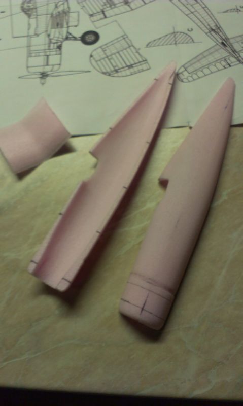

socháš socham socháme na kolik až ztenčujete stěny trupu. 3.5gramu se mi zdá něják moc

tak jsem odsochal další pul gram z toho trupu a pořád se mi to zdá hodně křídla jsem říznul dneska profil jsem použil podle planu thunderbolta jinak ten trup už jsem měl předříznutý(bokoris půdoris) už delší dobu ještě před jodelem
bohemie leží v krabičce a čeká až se rozhodnu čím ji nakonec potáhnu
