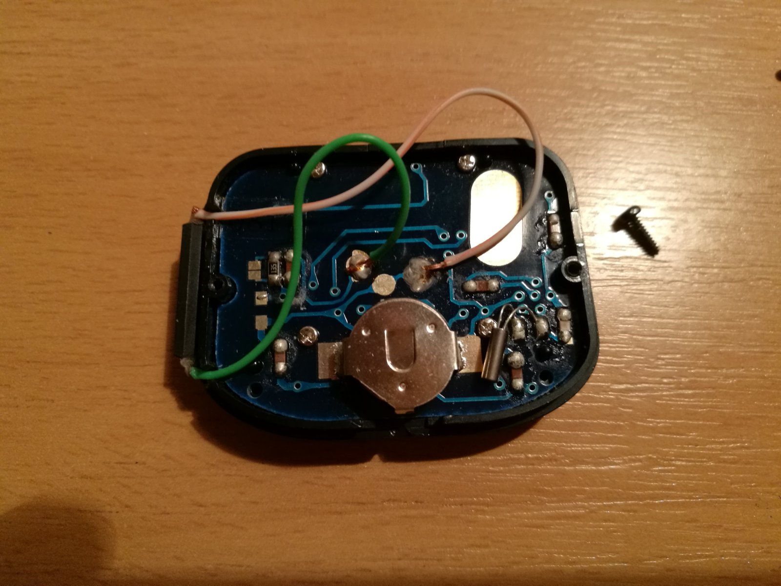

Základní finta je v nahrazení mechanického bimbátka jazýčkovým magnetickým senzorem. I navštívil jsem ostravský GM Elektronic a zakoupil Jazýčkový magnetický senzor MEDER MK15-C-2 (https://www.gme.cz/mk15-c-2) za 42 Kč.

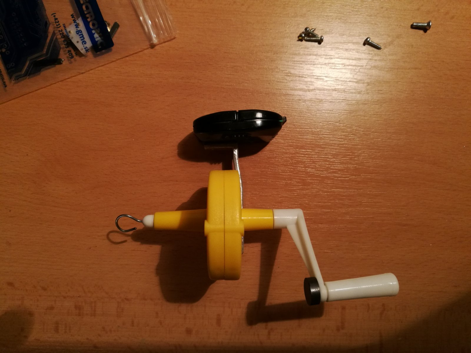

Z krokoměru vyndal bimbátko a v místech jeho kontaktů připájel dva drátky, ke kterým jsem připájel magnetický senzor. Ten jsem přilepil z vnější strany ke krokoměru. Na kličku natáčedla jsem kontaktním lepidlem přilepil malý magnet, zakoupený v papírnictví za 4 Kč.

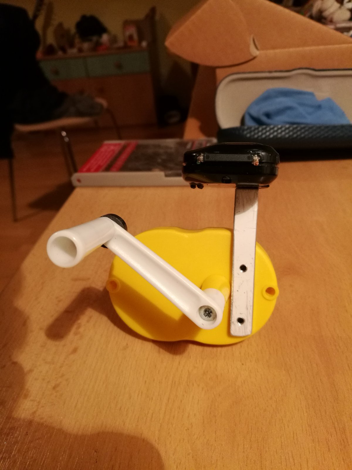

Nejsložitější operací bylo vyrobit mechanický držák. Ale s tím se už asi každý nějak popasuje sám.

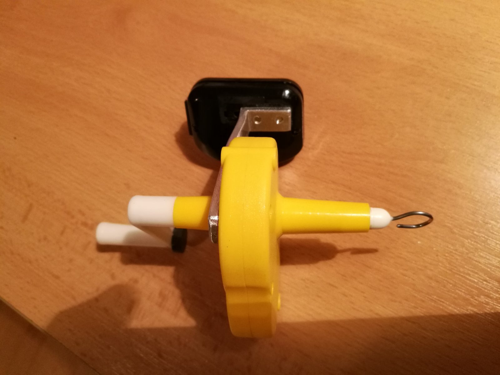

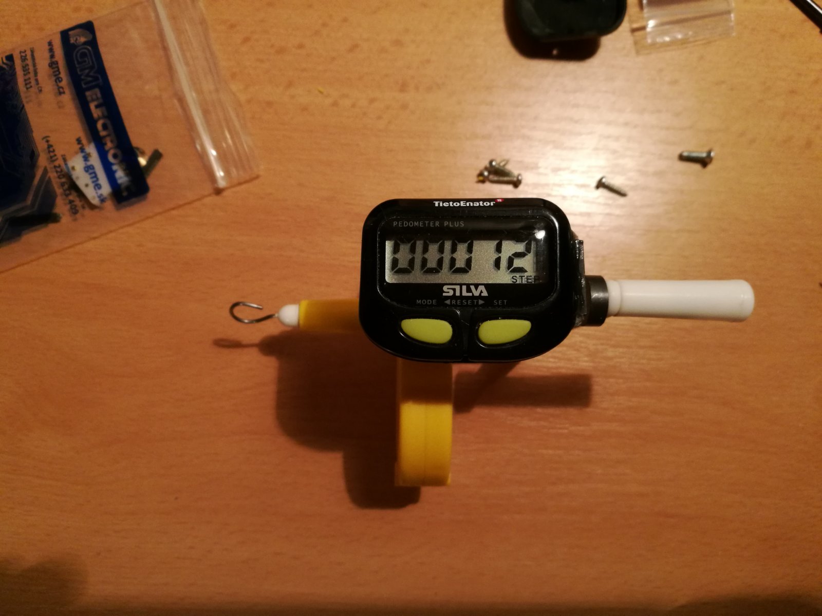

Celkový pohled

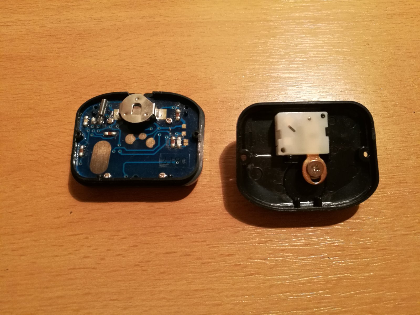

Krokoměr zevnitř
Náhrada bimbátka senzorem
Mechanické upevnění krokoměru
Mechanické upevnění, pohled zespodu
Mechanické upevnění potřetí
Při testování mně trochu potrápil krokoměr :roll: , který začíná ukazovat nějaká čísla až od šesti kroků/otáček (ale pamatuje si je, takže ukazuje správně)
