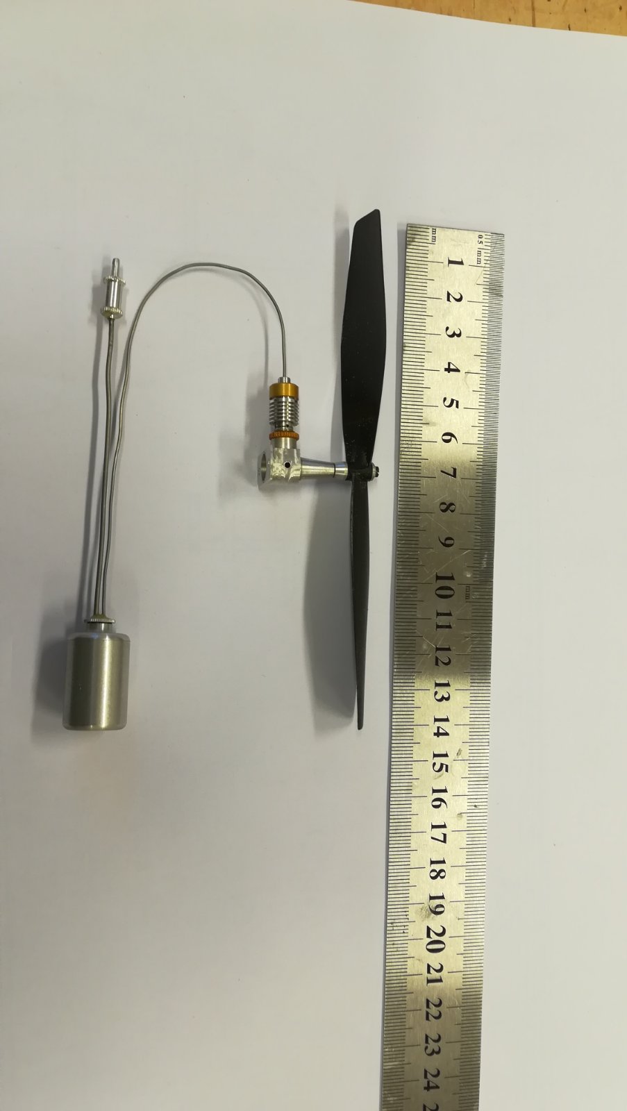

Zdravím všechny a mám zase prozbu. Před více jak dvaceti lety jsem si pořídil motorek na CO2 od pana Gašparina a nějak mi zůstal v šuplíku, protože jsem v té době lítal na Modelach a ty jsou větší. Potřeboval bych poradit jak velký a těžký model (minimaketu) můžu na tento motor postavit. Mám jej v plastovém obalu ale bez jakéhokoliv označení. Vrtule má 140mm a vrtání válce je 4 mm. Díky za pomoc Jirka

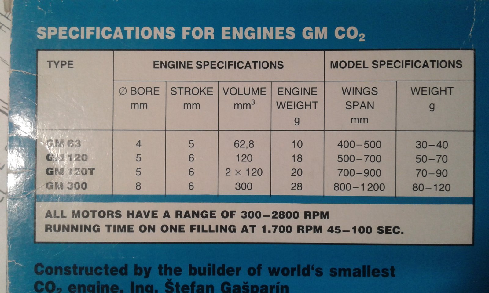

Náhradní díly i celé motory lze bez problémů koupit zde:
http://www.old-engine-model.com/cz/k266 ... o2-motory/

Díky váha rozpětí odpovídá mému předpokladu náhradních dílů mám dost. Jirka
