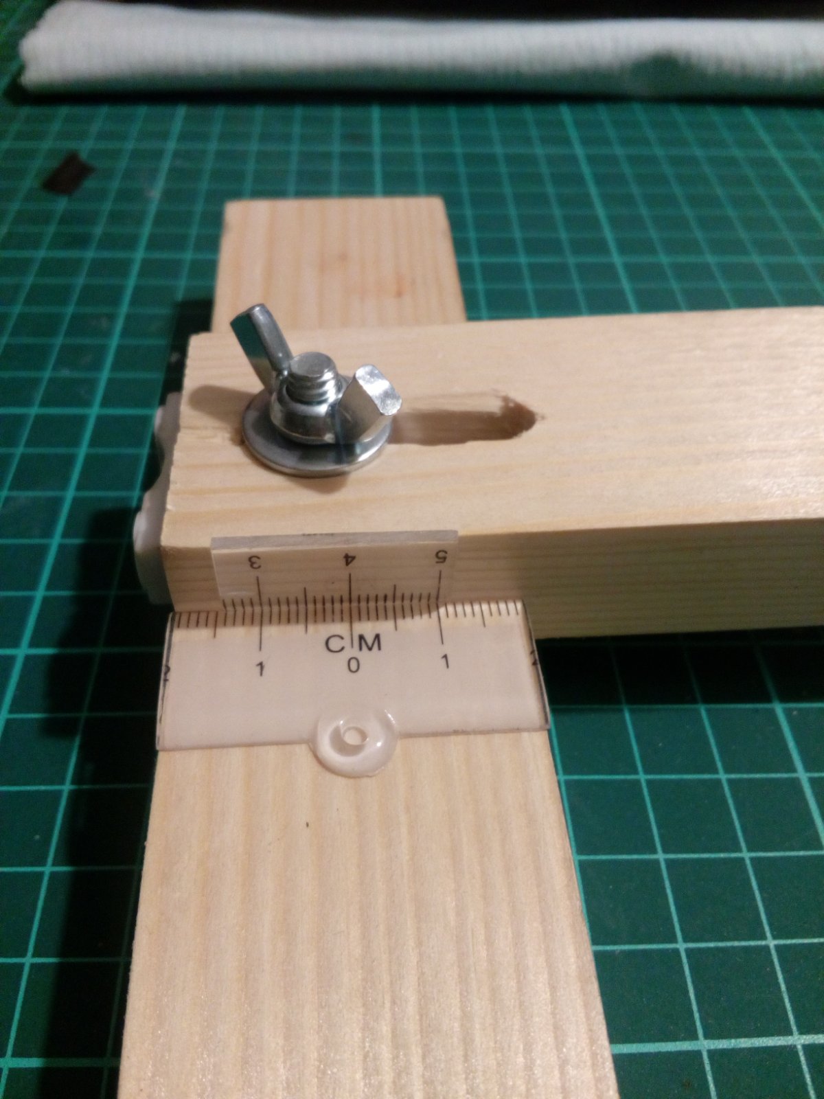

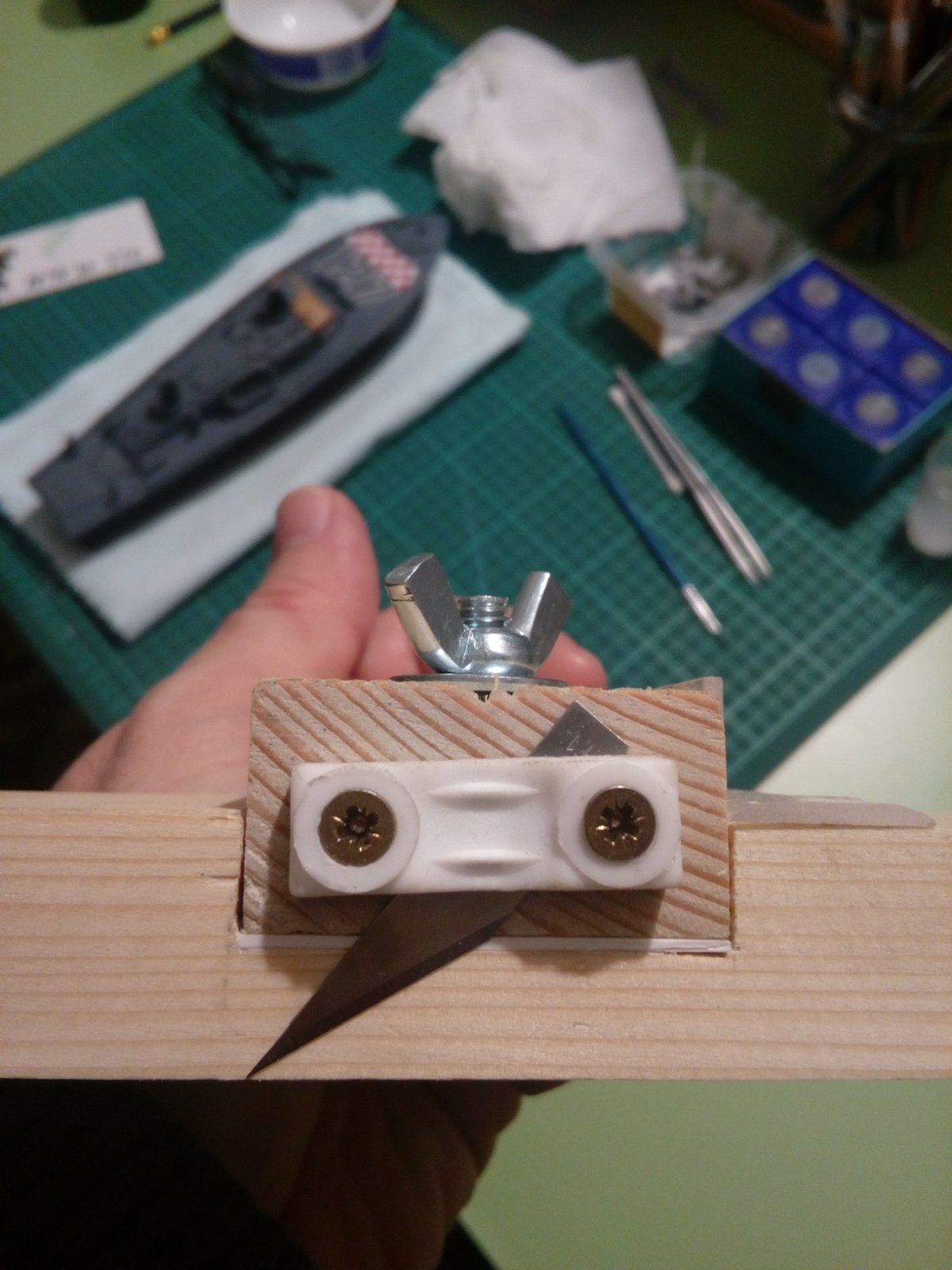

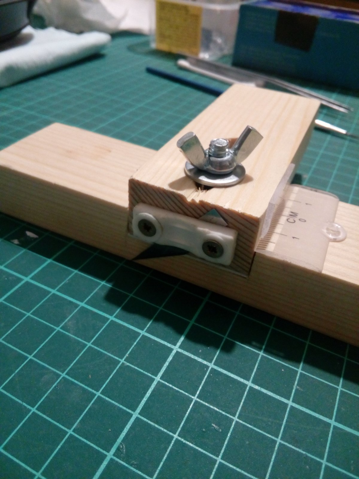

Tak jsem po shlédnutí několika zahraničních příspěvků na youtube sestrojil taky svoje udělátko.Je naprosto perfektní a ještě ho čeká další vylepšení ohledně nastavování šířky řezu.Celkově mě výroba zabrala asi 2 hodinky a vysloveně jsem si to užíval.Koupené plastové od Pecky asi skončí v šuplíku.

Já osobně radši do balsořízu používám uhlíkaté černé žiletky.
Tyhle tlustší nože mohou balsu místo řezat, spíše štípat. Ale záleží na ostrosti nože a tvrdosti řezané balsy.

Re: Balsoříz domácí výroba
Použitá čepel je asi ta nejtenčí co mám doma do násadek a hrot je velmi tenký a ostrý.Vzhledem k řezání balsy tloušťky max. 2,5 mm bude dobrá i na tvrdší. Uhlíkatou žiletku mám taky ale asi by se kroutila,délka čepele od uložení je totiž cca 2cm tudíž je dost vysoko.
Tloušťka je vždy podle balzy.
Jak bylo uvedeno - tlustá může štípat (to mě opravdu velmi....irituje).
Ale tenká "uhýbá" a to je pak podobná radost.

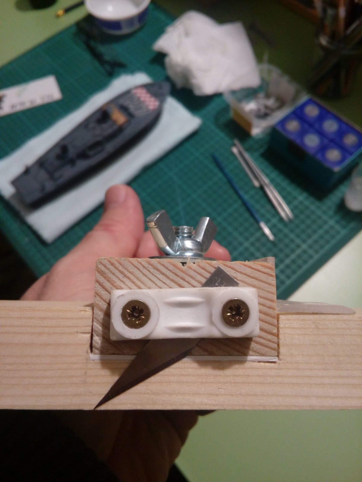

To je právě další drobnost, která by mi na tom vadila - nůž příliš vysoko nad řezaným prkýnkem.
Já mám místo balsořízu takové udělátko, už jsem je tady ukazoval - http://www.minimakety.cz/forum/viewtopic.php?f=6&t=288.
Je to sice míň praktické při nastavování, na druhou stranu jedu "po prkně" a tak mi žiletka "čouhá" jen na tloušťku prkna, tudíž nemá moc kam uhnout.
Holt vše má své výhody a nevýhody.

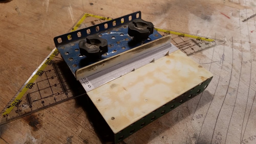

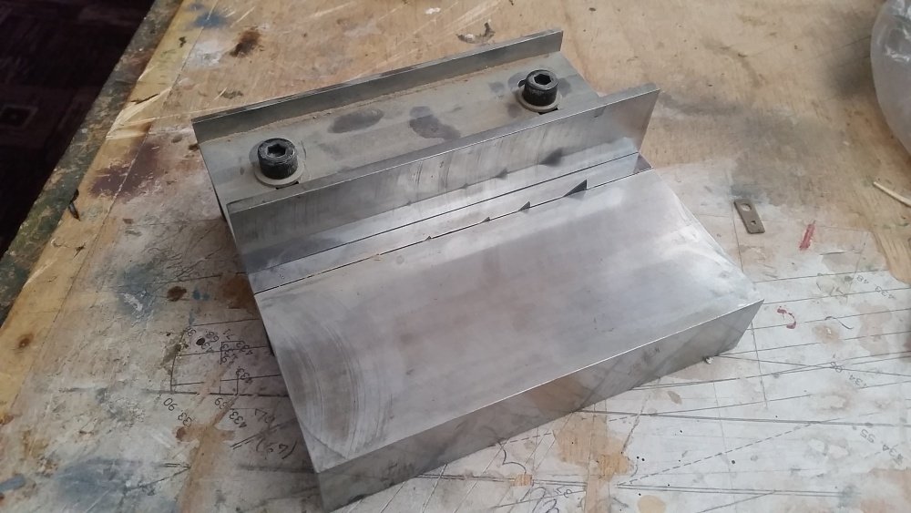

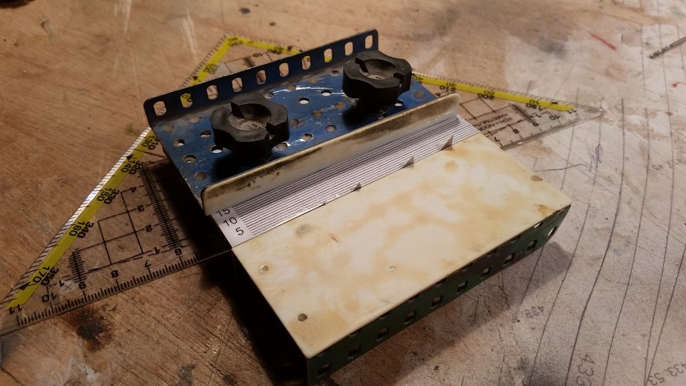

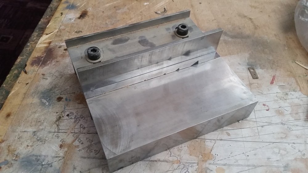

Kdysi strašně dávno,víc než čtyřicet let to již bude, jsem si vyrobil balzoříz z Merkura:
Samozřejmě "provizorně", než seženu ten co pak někdy začala dělat Modela nebo kdo. Když jsem jej ale viděl tak mě nenadchnul a zůstal u toho svého. Když jsem se pak v devadesátých letech dostal ke strojnímu vybavení, vyrobil jsem si z železných profilů krásný, velký, přesný balzořez nový:
No a jak to skončilo - provizorní řešení mají největší životnost a tak pořád používám ten starý z Merkura, na balzu na minimakety stoprocentně vyhovuje, je lehký, skladný, příjemný na práci a je pořád po ruce. Ten druhý by byl výborný na velká RCéčka - kdybych někdy nějaké stavěl
