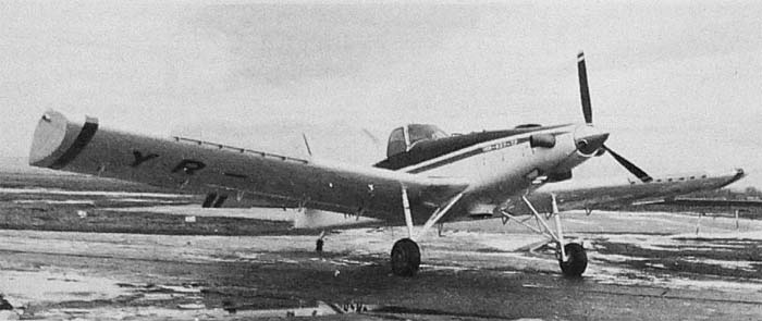

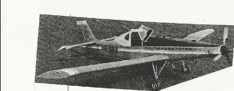

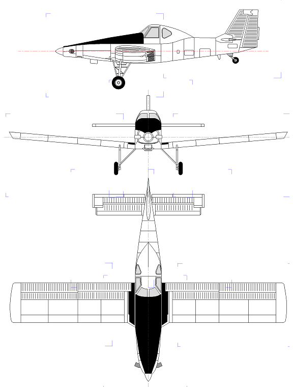

Díky, nyní je to opravdu proporcionálně mnohem lepší. Ještě mám připomínku k půdorysu přídě. Stejně jako někteří kolegové i já si myslím, že tam ty boule nepatří, to zakřivení by mělo být hned u náběžky křídla a dále dopředu to jsou již asi jen více méně kuželové plochy. Přikládám znovu dvě fotky, lepší, více z vrchu bohužel nemám...Také si myslím, že to zakonční křídel je příliš prohnuté, ono vlastně vzniká pouze tím, že jinak rovinný koncový profil není ve svislé rovině a tedy by mělo být pouze zlomkem výšky profilu křídla (jedná se o jeho průmět do vodorovné roviny a ta šikmost není větší jak 45 st, tomu odpovídá cca 0,7 z výšky profilu).

Kterou bouli máte na mysli??? Jestli myslíte ten přední dekl tak ten je podle fotek z muzea křívý je to vidět na té fotce zepředu a na v bokoryse jsou ty bílý linky na žlutém podkladě přímkový no a zepředu tvoří křivku ale chcete li tam mocí mermo přímku dáme přímku už mě to nebaví čmárat takhle ošklivý éro a nemám čas se v tom dál šťourat, jinak ten koncovej oblouk je taky z tý mušky tak se na to ještě podívám

Chápu, ten pohled ze předu vám dává hodně za pravdu, asi také dost ukresluje. Čert ví jak to přesně opravdu vypadalo, ty moje fotky kompletního letounu zase pro změnu ukazují něco jiného. Ta čtyřlistá vrtule není asi z An-2, jak jsem se původně domníval, ale s letounu IAR s hvězdicovým motorem a je otázka, zda se s přídí poto ještě nějak nekouzlilo...

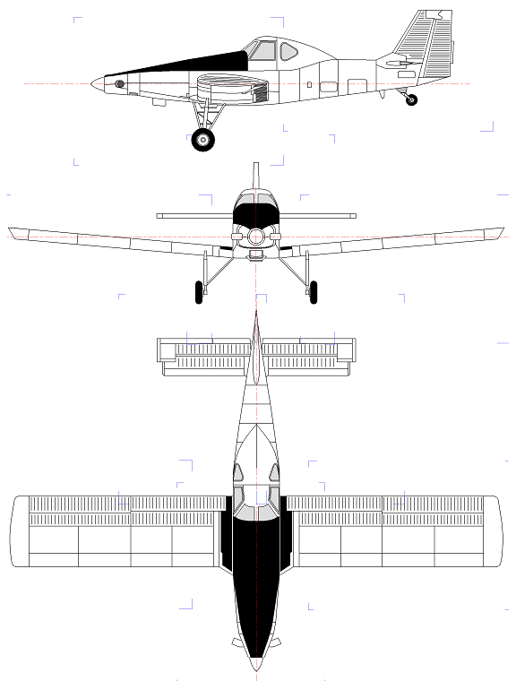

finální podoba

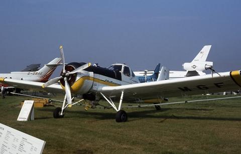

Moc děkuji. A nyní mohu překreslit výkres dvacetinky. Tom začne stavět a bude mít pořádný podklad. Jo ty barvy neznám. Přikládám fotku IAR-827A se kterého velmi pravděpodobně je ta vrtule

můžu poslat třípohled v měřítku rozdělený na A4 pro tisk

http://www.ulozto.cz/xGwaVms/iartripohledtisk-zip tady se dá stáhnout výsledek mého snažení v měřítku 1:20 buď rozsekaný na A4 nb vcelku

To je úplná fantazie. Ještě v sobotu jsem myslel, že půjdu do JASYKO Copy centra nazvětšovat 3-pohled na velikost 1/20. Nyní jsem si vytiskl již vše v tomto měřítku na A4 ky průklepák, poslepuji a budu do toho přímo kreslit konstrukci dvacetinky. Tak mne napadá tip pro experty na PC, kteří si budou chtít IAR-828 postavit. Když vidím ty zakreslené prolisy, tak si říkám, že by byl hřích to nevyužít. Asi by šlo v tiskárně PC nastavit správnou žlutou barvu podle fotky, která se vám líbí a budete dávat jako podklad, a pak správnou tloušťku čar prolisů (asi šedá příslušného tónu) a tisknout přímo potahový papír (já bych volil tenký bílý modelspan), ten kdo má zásoby starého dobrého tenkého žlutého, ten nemusí míhat barvy. Pro ty, co si s PC až tolik netykají, je zde pořád možnost si příslušné věci připravit (bez obrysů křídla a kormidel, jen ty prolisy a panely) a přes xerox tisknout na žlutý modelspan přilepený na kancelářském papíru, to lze opět v inkoustové tiskárně PC, nebo v nějakém copycentru. Asi bude dobré podbarvit žlutě kostru a pak ty žluté plochy natřít ředěným napínákem a i přes ten potisk jen lehce přestříknout žlutou agamou, nakonec zamknout ředěným zaponem.
Ještě jednou velký dík autorovi třípohledu za perfektní práci !

při tisku z pdf akorát pozor na zaškrnutou volbu přizpůsobit na velikost stránky nb tak nějak pokud by zůstala zaškrtnutá tak se výkres zmenší!!!!

Ano, je to o 6% menší. Ale kdo to umí tak si to upraví před tiskem, ostatní xeroxem, nebo budou mít dvacetinku menší, ale stále v povolené toleranci...
