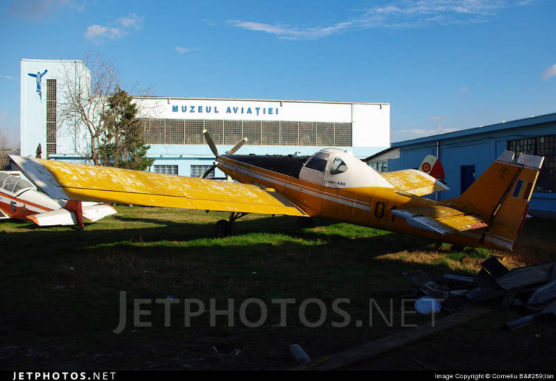

Ještě inspirace na verzi turbo IAR - 828. Tento letoun je opět mnohem vhodnější typ než Z-37T Turbočmelák, originál v době kdy létal měl československý motor M 601 s třílistou vrtulí (komplet z L-410), tak také byl prototyp na černobílé fotce v L+K, to co je nyní na fotkách v googlu, je zdevastovaný prototyp s atrapou čtyřlisté vrtule z ruské An-2. Na googlu je více fotek. Je tam jak původní verze 822, tak i vylepšená 826 a mnoho fotek 828. Úpravou 3-pohledu 826 jsem po skompilováním s turbo přídí získal 3-pohled 828 a nakreslil plánek dvacetinky, která čeká na svého stavitele... To bude éro, které se bude dlouho natáčet (obrovské množství gumy) a ještě déle létat. "Ráno vypustíte a v poledne se podíváte, zda již konečně přistává" !

Vůbec nevhodnější dvacetinkou, s fantastickými předpoklady pro vysoké výkony (ráno to vypustíš a po obědě se podíváš, zda to již konečně přistálo) je IAR-828TP (prototyp létal s československým motorem M 601). Výkres dvacetinky si půjčil Tom Heinl a doufám, že brzy bude tato dvacetinka postavená. Pro někoho může být překážkou třílistá vrtule, ale ta se dá udělat po rozříznutí dvou Iger 240 a slepením v kuželu.
Sem přikládám 3 pohled tohoto letounu, který vznikl dokreslením nové přídě do původního IAR-827 (při pohledu ze předu je to zřejmé, tam by to chtělo lépe zakreslit mohutné výfuky místo chladicích otvorů v kapotáži motoru...)

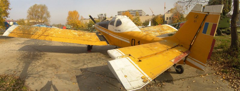

Dle této fotky to vypadá jako vzepětí do U

Zvonka to tak naozaj vyzerá !
Je tam malinký centroplánek náběžka vybíhá trošku kupředu a přiznám se, že ten pohled zezadu, stejně, jako nepřímkové zakončení odtokovky VOP je pro mne jistým překvapením. Z jiných fotek toto nebylo zřejmé.

No ale když koukám na jiné fotky, vypadá to, že zalomení odtokové hrany výškovky má na svědomí "rybí oko" - širokouhlý objektiv, nebo jeho nedokonalost. Stejně tak to zalomení, připomínající centroplánek.

Já si taky myslím že to zalomení křídla a výškovky nemá s předlohou nic společného, osobně bych si tipnul na to, že k zalomení došlo když vznikala fotografie jako panorama "slepením" dvou samostatných fotek v nějakém softu na úpravu fotografií.
