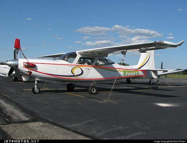

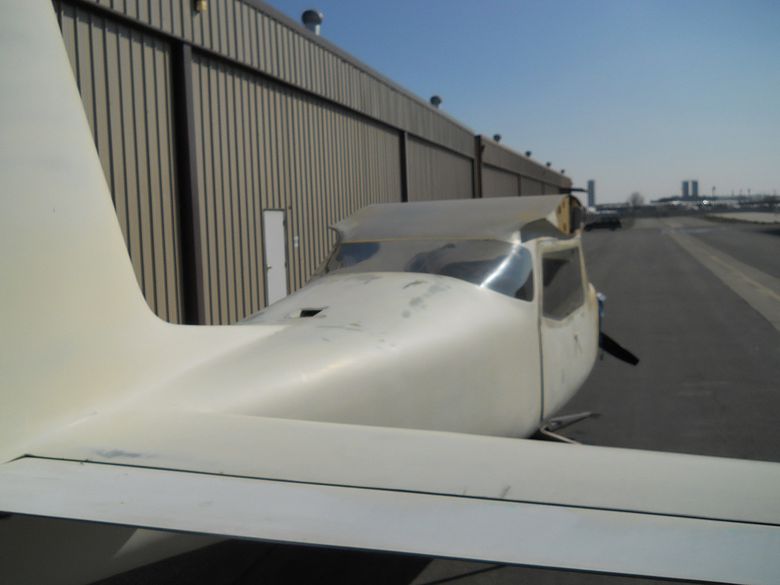

No jako předloha je to možná vhodné díky dlouhému čumáku. Ale zase z pohledu maketovosti, když asi pro žáky bude Luboš konvertovat kulatý trup na hranatý je vhodnější tahle předloha:
Našel jsem fotky i s dvoulistou vrtulí.

To se na ty fotky musíš pořádně podívat a bude ti hned jasné, že ten trup je na první pohled zcela bednovitý s lehce zaoblenými hranamidiscobolos píše:..... když asi pro žáky bude Luboš konvertovat kulatý trup na hranatý ......
Re: STALLION
No já bych s tou bednovitostí byl trochu opatrnější a dle mého to nejsou jen lehce zaoblené hrany, ale jsou to jen dohady-chce to řezy trupu a je po sporu... Já to vidím asi tak jak jsem naznačil na přiloženém obrázku. Samozřejmě +-

Re: STALLION
Co kdybychom se pokusili držet původního téma a tím je Stallion, najdeš li si příslušné fotky oholeného éra bez křídel, tak ti to bude jasné Toníku. Ty tam přilepils Super Stallion (to je již vylepšené upgradované éro s turbinou, dlouhým čumákem, jinou SOP atd.)

nevím, osobně mi to jako úplná bedna nepřipadá ale to ať posoudí bodovači na soutěžích přijde na to jak to bude vypadat až to bude postavený
- Super_Stallion_sml-43.jpg (46.07 KiB) Zobrazeno 13670 x
Re: STALLION
Bedna určitě ne, boky jsou sice ploché, ale vrch vyloženě zaoblený, zaoblené jsou i dolní hrany trupu. Výkres dvacetinky je již nakreslený, spodní podélníky budou z lehké balzy velké dimenze tak, aby se daly zabrousit do oblouku, vrch jak v předu, tak i v zadu potažený ohýbanou balzou na půlpřepážkách. Přesto to může být hezké i létavé éro, vhodné i pro chlapce v kroužku, co již nějakého gumáčka postavili. Je mi jasné, že třílistou vrtuli jim z větší části budu muset udělat já sám.
