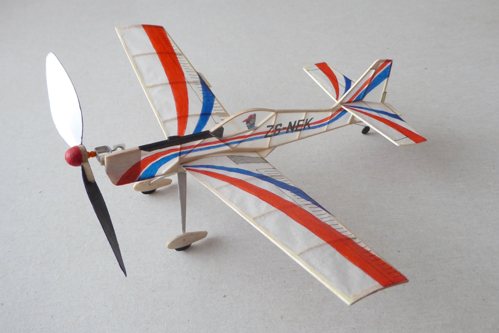

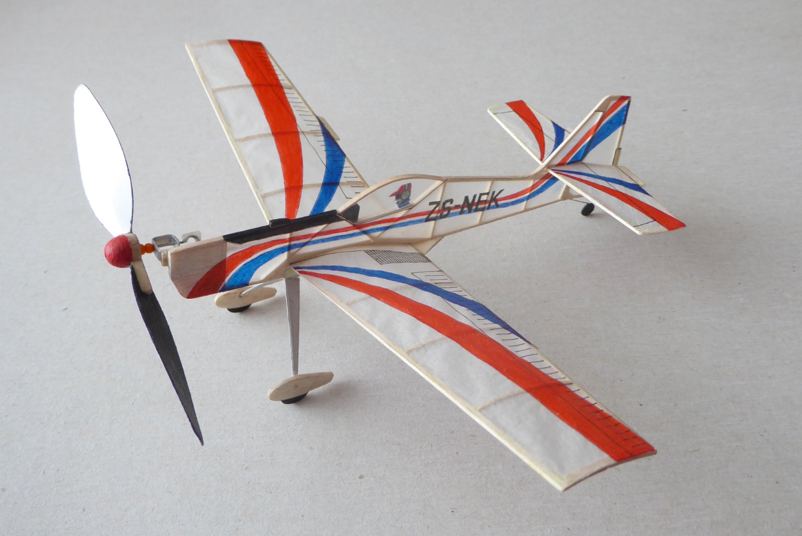

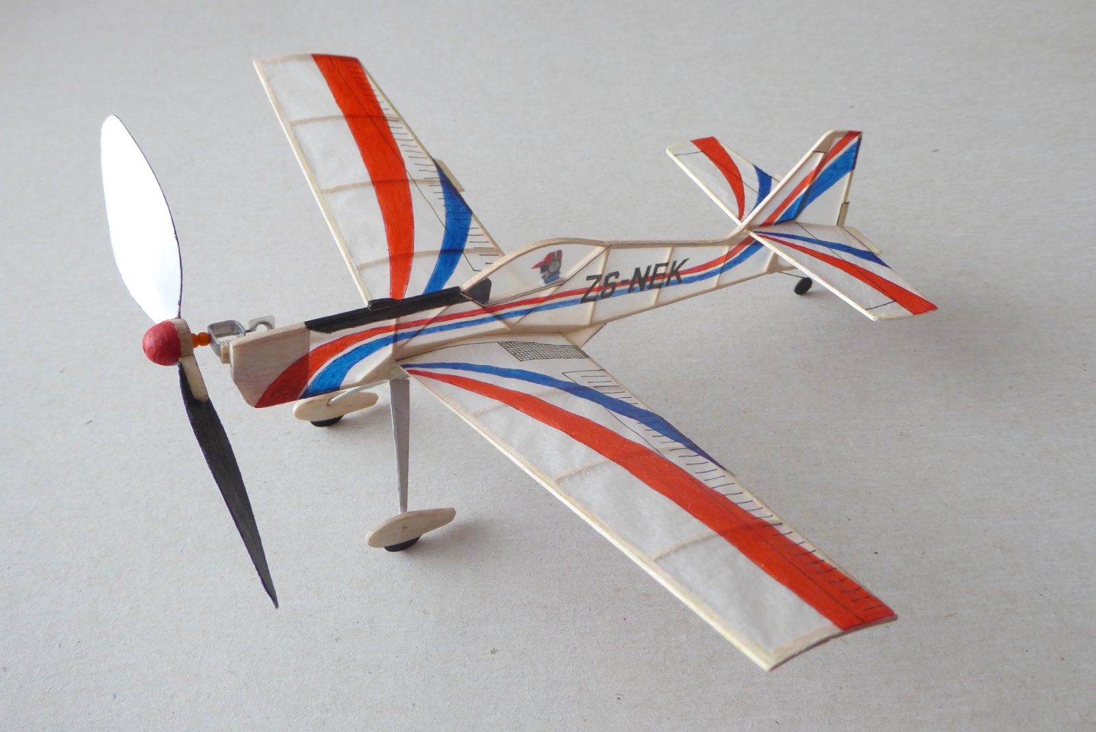

50PPS ZLÍN Z-50M
rozpětí 200 mm, hmotnost bez gumy 1,9 g

Máš to pěkné.
Už to letělo?
Taky jsem pošilhával po této předloze, ale byl jsi rychlejší :lol:

Jo, už lítá. :) Video je ve skupině na FB.

Kolik jsi zapsal soutěžní let?
Podle odpočtu něco kolem 19 sec, je to tak?
Samozřejmě Tonda jako obvykle, lítá si přes 45 sec.

Ano, nejlepší zdokumentovaný let na hranici 20 sekund. Nezdokumentované lety něco přes 20. Už jsem se Zlínem omlátil všechno, co se v místnosti trefit dalo. :lol: Ještě zkusím (jak mi poradil A. Alfery) zpomalit let změnou seřízení. A možná i nové (trochu širší) listy vrtule. Tak jasně, špička halových soutěží je úplně někde jinde.

Ten Z-50M je moc hezký, takto provedený ve stejných barvách ve velikosti M-oř jsem měl před dvaceti roky, s vrtulí Ikara 150 létal venku přes minutu. Nevím kolik ti to váží. Těžší model je problém v malé místnosti zkrotit, ale za bezvětří venku to může být hezké polétání a krásný dárem pro kluka ve školním roce.

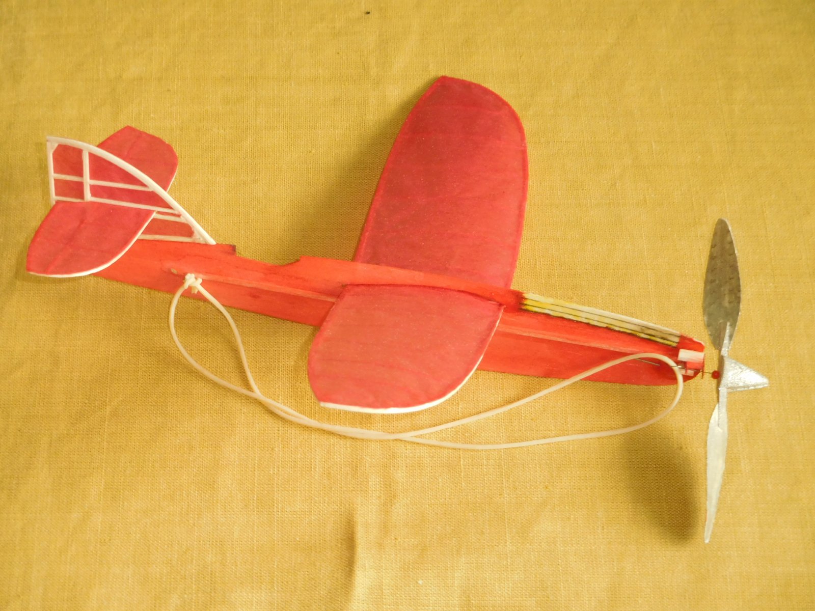

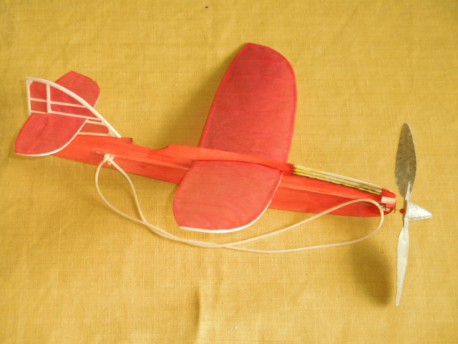

Pokud někdo chce létat rekordy v obyváku, pak doporučuji volit typ bez podvozku s dlouhým trupem a dosti velkými kormidly. ještě jsem vyzkoušel Pegna Pc-1, jenže ta kormidla na krátkém rameni jsou malá a model je třeba stále dolaďovat, i tak se na 1000 otáček podařil jeden let přes 40s, když polovinu toho času jezdil model vrtulí po stropě. Je třeba říci, že takto se mi podaří jeden let z padesáti pokusů!

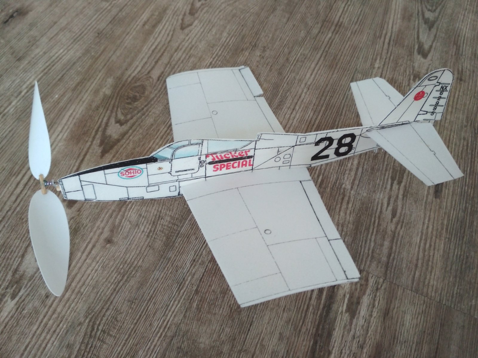

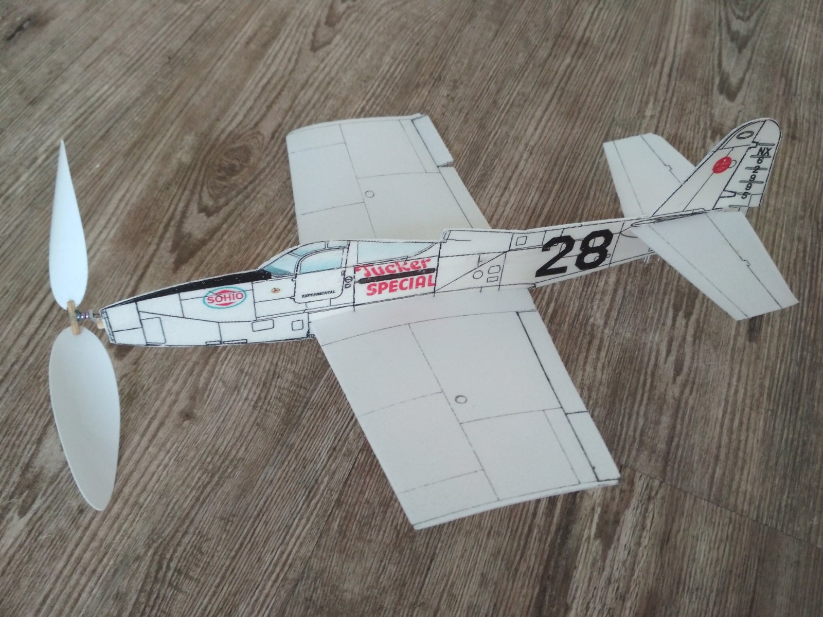

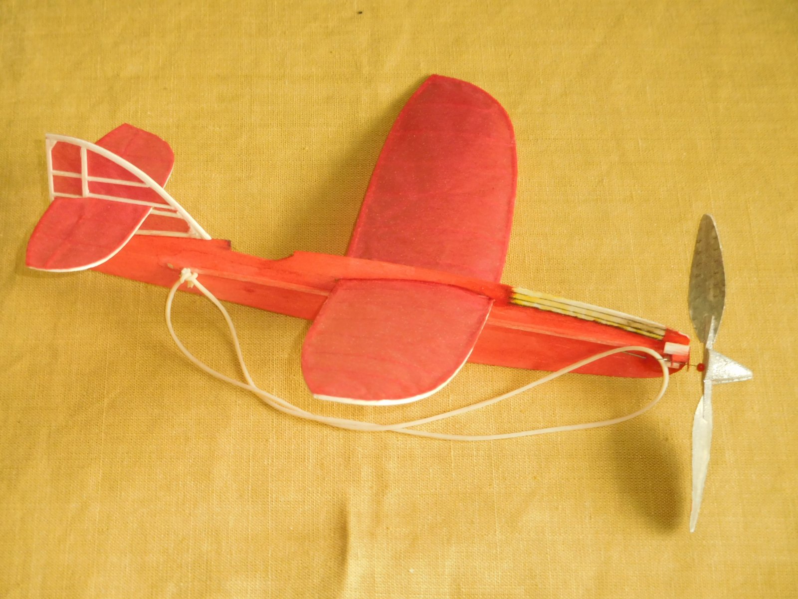

Úplně si nejsem touto teorií jist, čím "normálnější" model, tím lépe. Třeba s tímto jezevčíkem se v pokoji prostě neotočím.

Jirko je zajímavé, že zde ostatním doporučuješ normální typy, ale při tom zde ukazuješ ne normální P-63, ale ořezaného racera, který asi bude vhodnější...

Ano, právě že tento racer normální není, při 8´´ rozpětí vychází trup tak dlouhý, že model má problém se na třech metrech otočit (nebo je to rukama). Vhodnější jistě bude, ale do haly.
