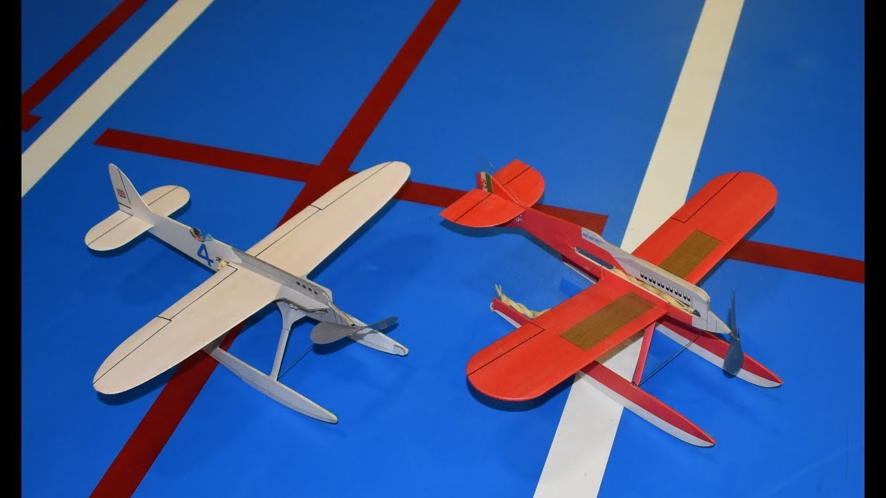

FLY OFF Schneiderova poháru často přináší nečekané výsledky. Létá se zpravidla až v podvečer, kdy je téměř bezvětří a termika slabá, nebo vůbec žádná. Vyhrát může každý z modelů, který umí v klidu zaletět čas kolem minuty. Favority by tedy měly být tyto typy, které se dosud v soutěžích objevily : Curtiss R3C1,Supermarine S.4, Pegna P.1, Pegna P.7, Bernard HV 220, Borel 1913.
Na letošním Memoriálu Jiřího Merty bohužel nelétali dva hlavní favorité : Dušan Garba s nádherným a vysoce výkonným P.1 a také Ján Kuchta s S.4. což by jistě byli hlavní favorité. Takže do prvního kola nastoupil Toník Křižka se svým Spermarine Tabloid, tedy s modelem, který již jednou soutěž vyhrál, ale strop jeho výkonnosti bez termiky je někde na 40s. P.1 Jirky Tampfala je menší než Garbova, je to M-oř a výkony před soutěží jsem neznal a nevím jak moc je model zalétaný. Rozhodně šokem pro mne byla volba Jirky Doležela, který se přihlásil s nádherným M-pist RAINBOW, ovšem letové maximum bez termiky je sotva přes 40s. Čtvrtým typem v soutěži byl můj Pegna P-5. Tento model měl nalétáno přes 50 letů, vše však na mém malém plácku a natáčeno jen na polovinu z maxima. Navečer v klidu a pokud nebyla rosa, tak výkony byly slibné, naopak za vlha každý let jiný, to se projevilo i v sobotu, kdy byl vzduch vlhký a tráva mokrá. První let FLY OFF a první přistál Tabloid, P.5 měl velkou výšku, ale konec letu pravá klesavá spirála, nutný zásah do SOP a točím 1200, obrovská výška,možná trocha termiky a model sedá až do lánu kukuřice, půl hodina marného hledání, sežerou jej krávy. Vítězem je nádherný Jirkův RAINBOW, zasloužil si to !

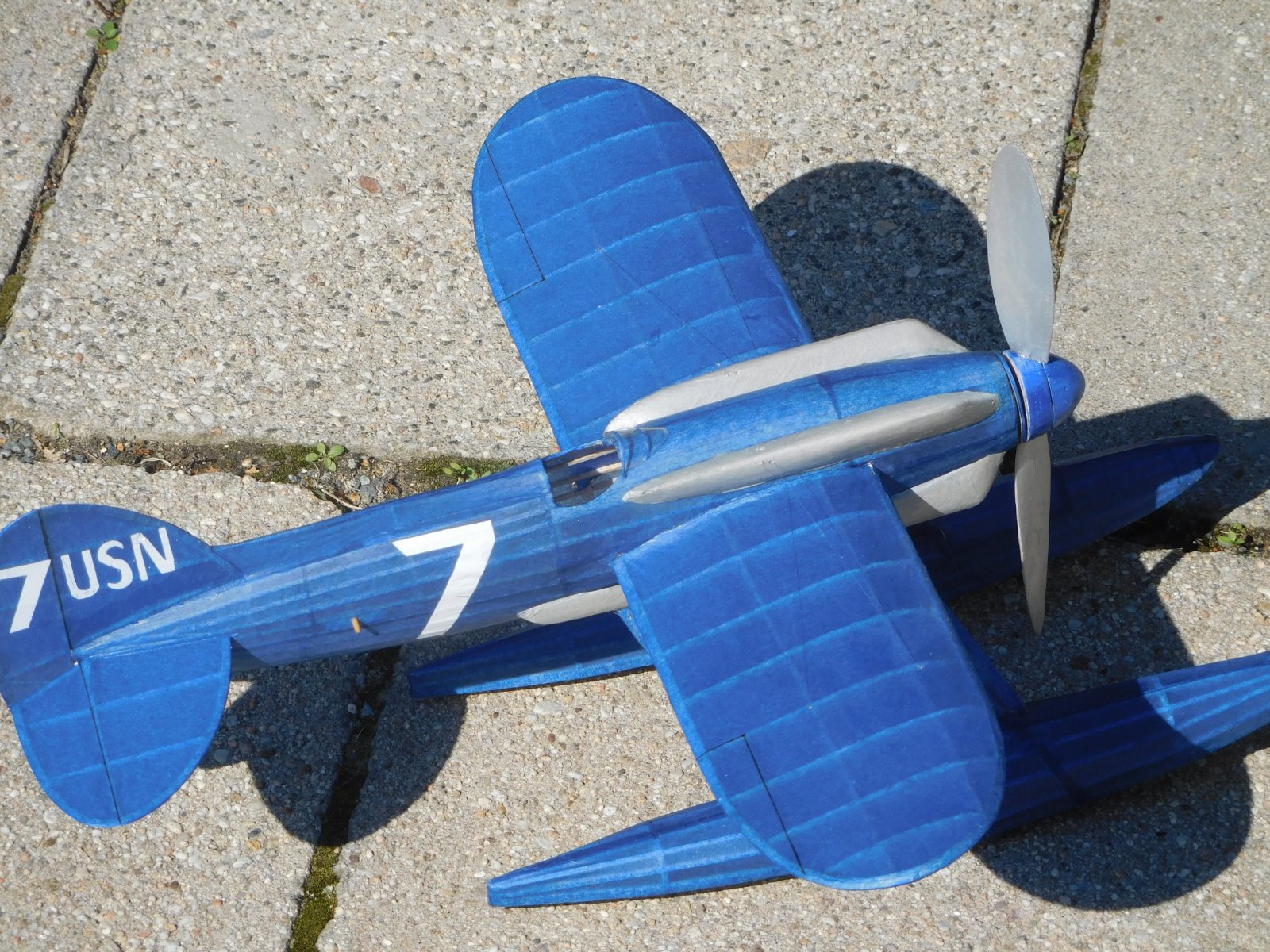

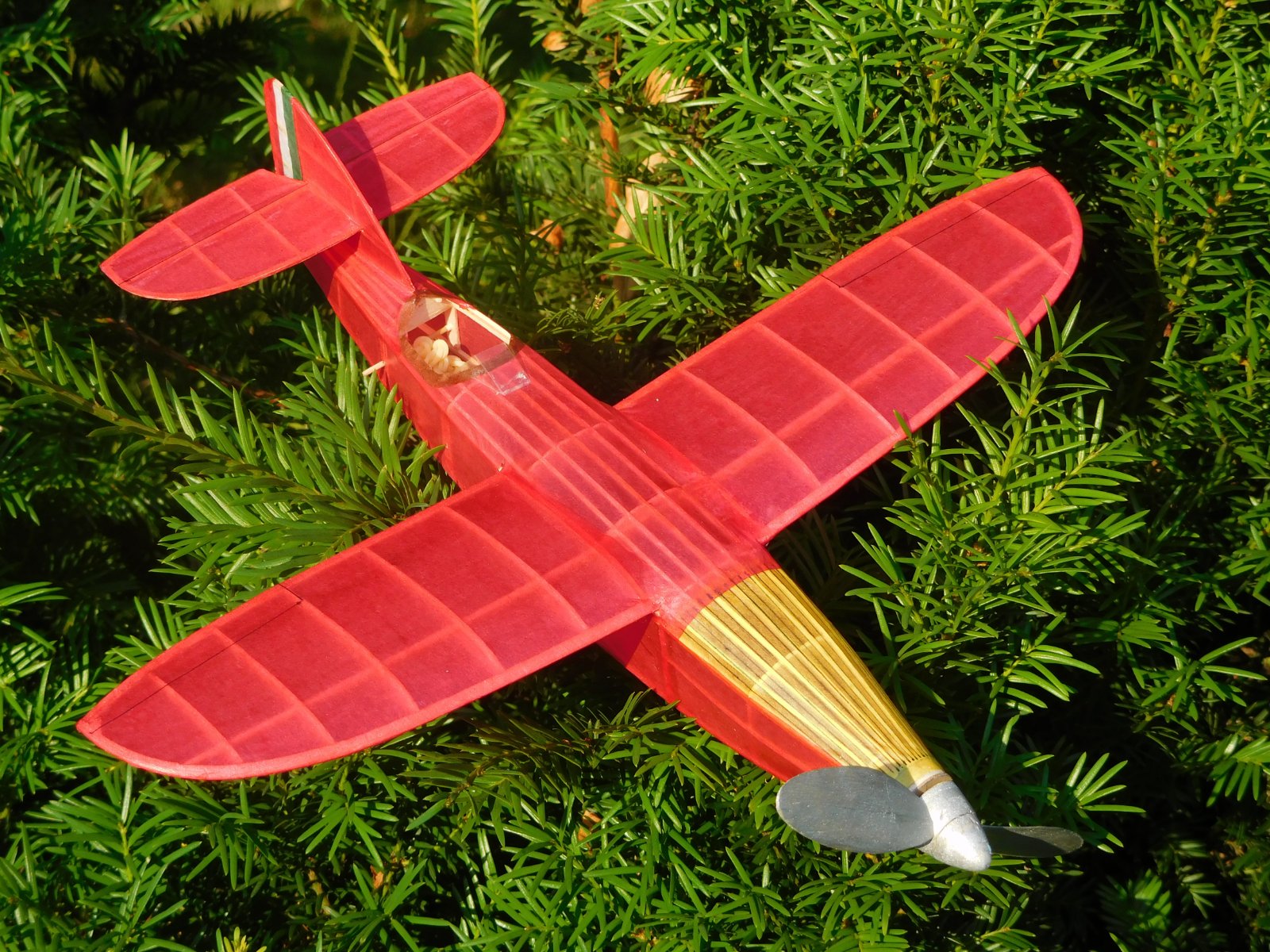

Hned v neděli jsem začal stavět novou dvacetinku Pegna P.5, nyní má asi přesnější tvary složitého kapotování motoru i kabiny, hlavně tužší kostru a pořádně nalakovaný potah, to vše za cenu vyšší letové váhy = 19g. Ve čtvrtek byl model dokončený a po prvním letu zlomená vrtule. Hned se opravovalo a v pátek ráno za bezvětří a velké rosy se šlo zalétávat, již druhý let na 400 otáček nebyl bez rizika, velký okruh a přistání na smrku ve výši 7m, sklouznutí po haluzích a přistání měkce do mokré trávy. Spokojenost a jde se domů.
Věřím, že na jaře bude větší účast. Mimo již úspěšné typy bych pro ty, co chtějí přijít s novým modelem bych doporučil American Mercury (první M-oř.) tohoto typu mi na malém plácku létal na 2/3 otáček kolem minuty a skončíl na vrcholu 12m vysoké třešně, případně prototyp Pegna P-6, což je větší verze P.5 s vrtulí i v zadu (tažná, tlačná), od tohoto typu lze očekávat mimořádně velké výšky a menší choulostivost na případný vítr.

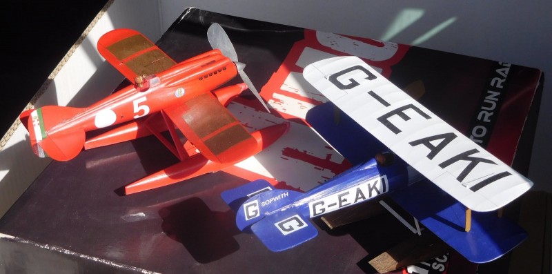

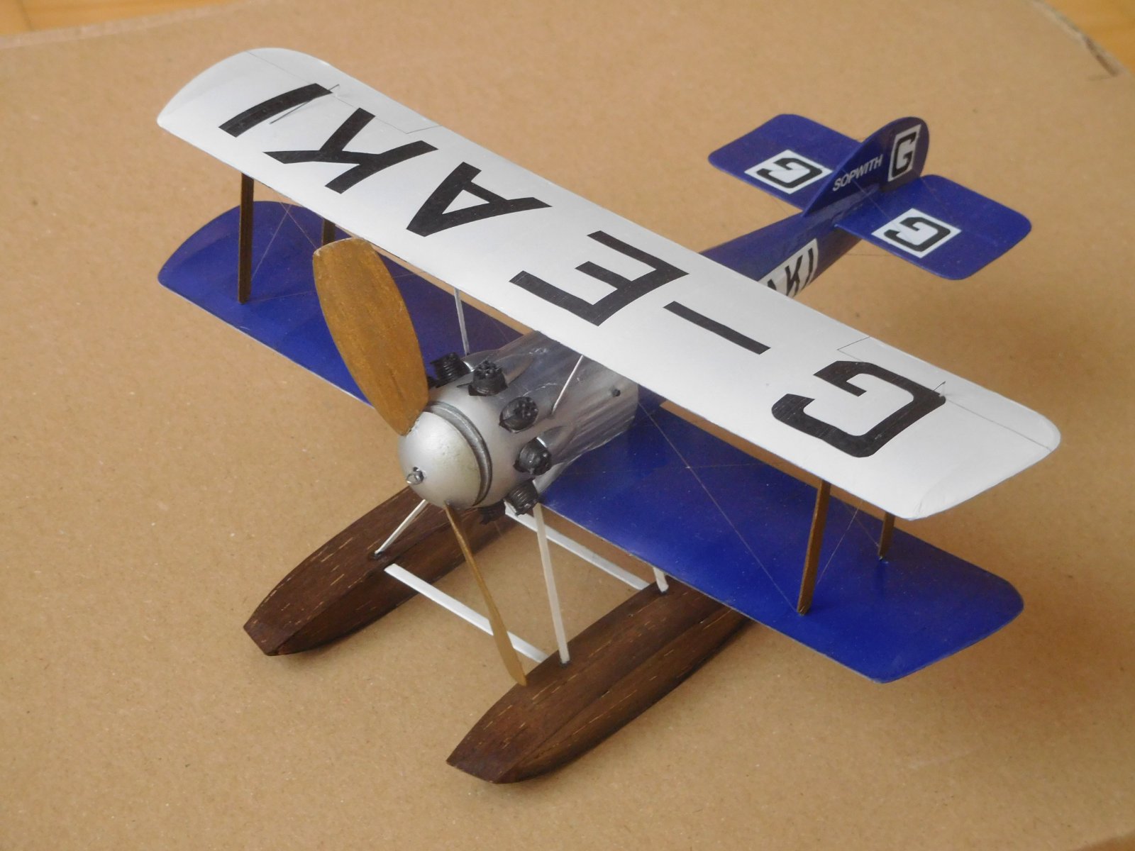

Ještě fotka nejmenších a nejkrásnějších Jirkových hydroplánů M-pist M.51R a vítězná RAINBOW

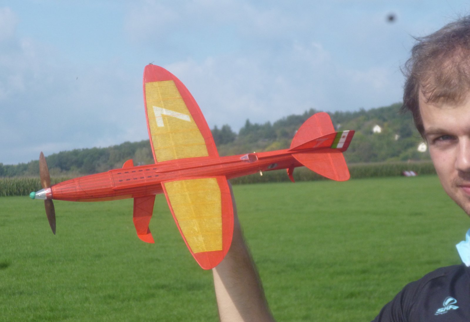

Na opačné straně velikosti je jistě Pegna P.7, zvláště, pokud je postavený jako M-pist. Ten můj prcek slušně létá jen na 50% otáček, pokud natočím více, tak jde šikmo do země. Může za to moc klenutý profil křídla. Ano, tam je potřeba tenký profil s rovnou spodní stranou. Snad nám to lépe předvede Jirka Doležel.

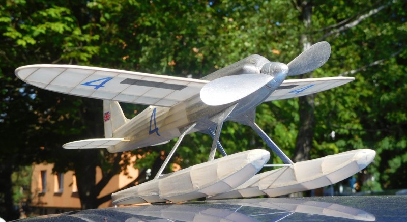

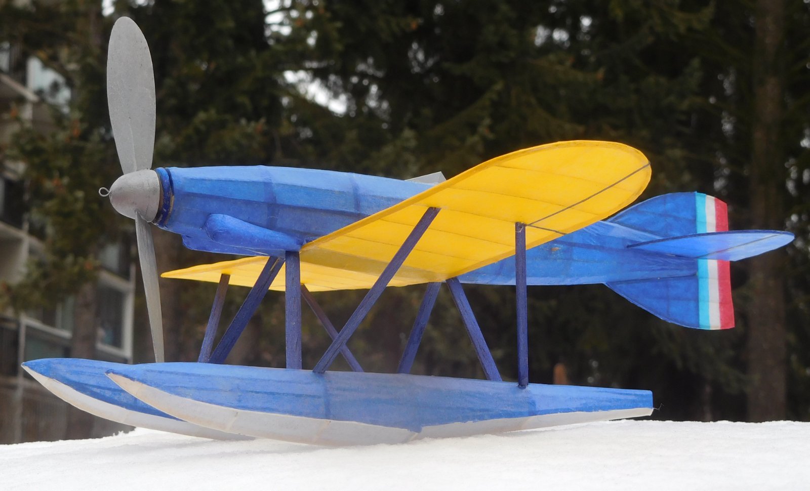

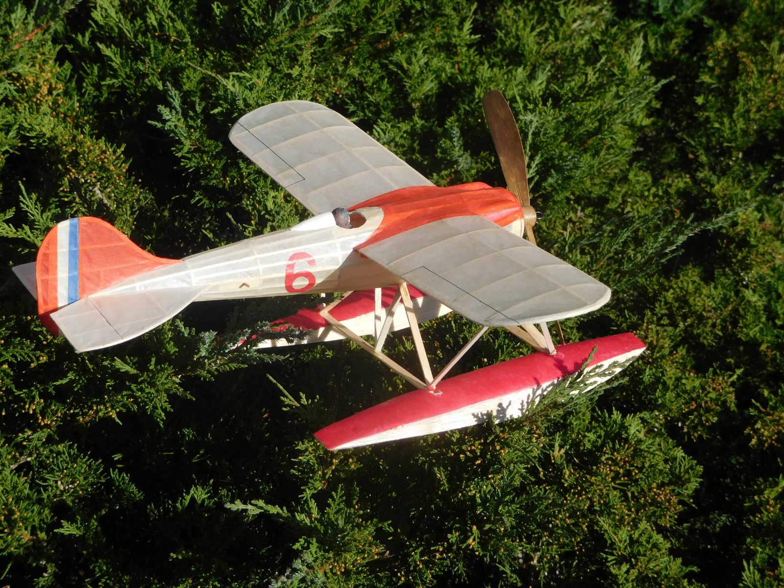

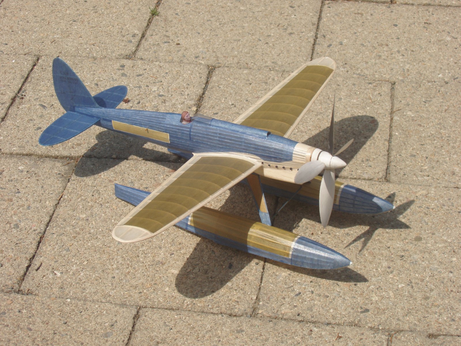

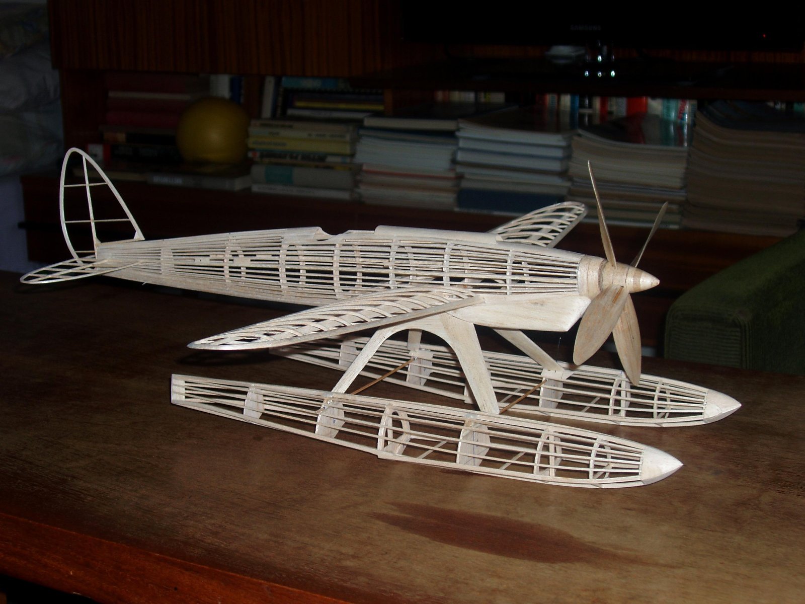

Mezi nejvodnější typy pro FLY OFF SP rozhodně patří vítěz hned prvního ročníku 2009 oříšek Borel 1911 Petra Mikuláška, v dalších ročnícřch pak často vítězila dvacetinka Borel 1913 L. Koutného (ta sice umí bez termiky jen asi 60s, ale soutěžní let v termice byl i přes 2 minuty), také oříšek REP je velmi potentní, ten Petra Koutného v Prostějovské hale na Interscale létal kolem 70s. Pavla Vysočana byl o něco težší a po vydrátování silnějším silonem již ménš výkonný
- Schneider Cup .jpg (74.6 KiB) Zobrazeno 7200 x

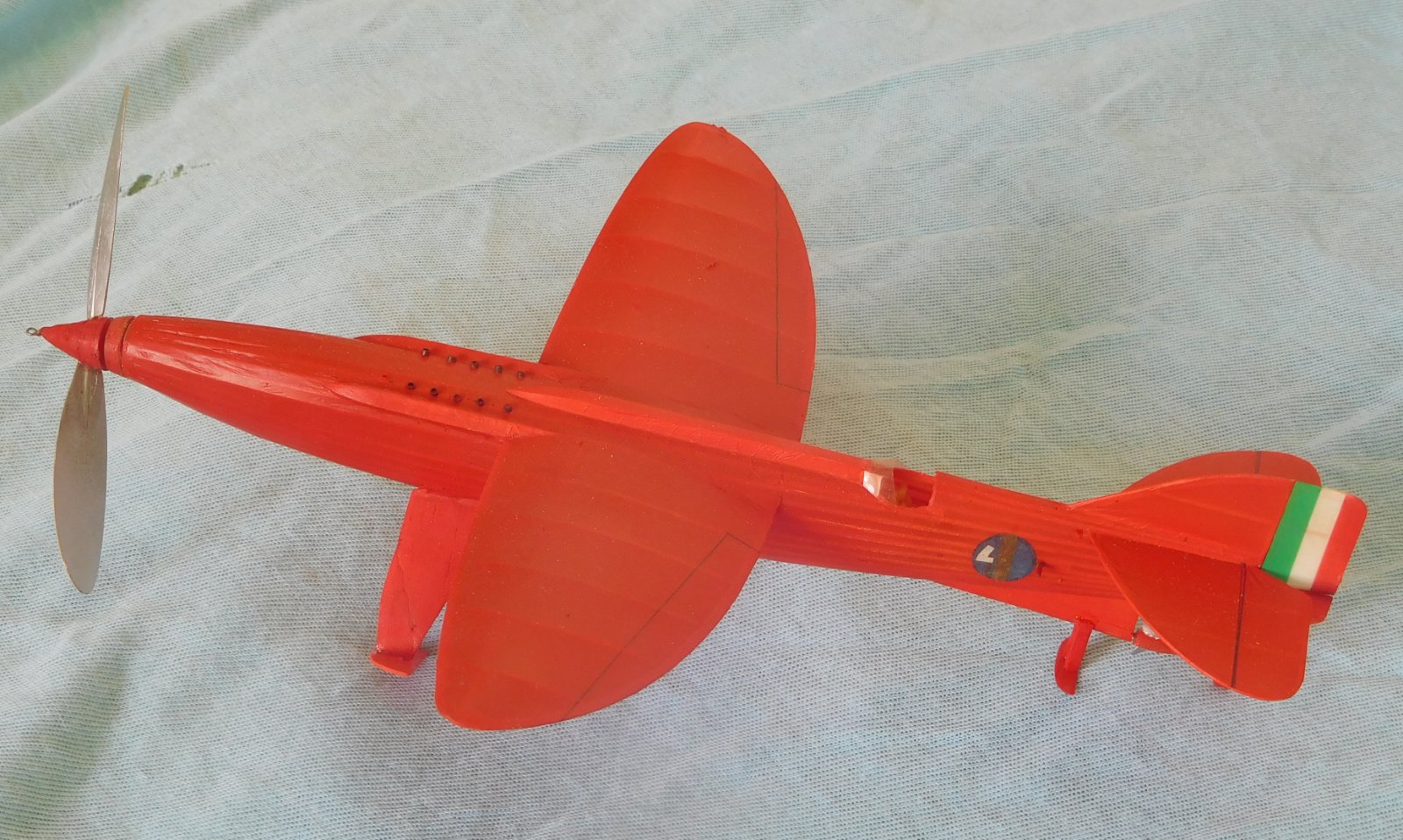

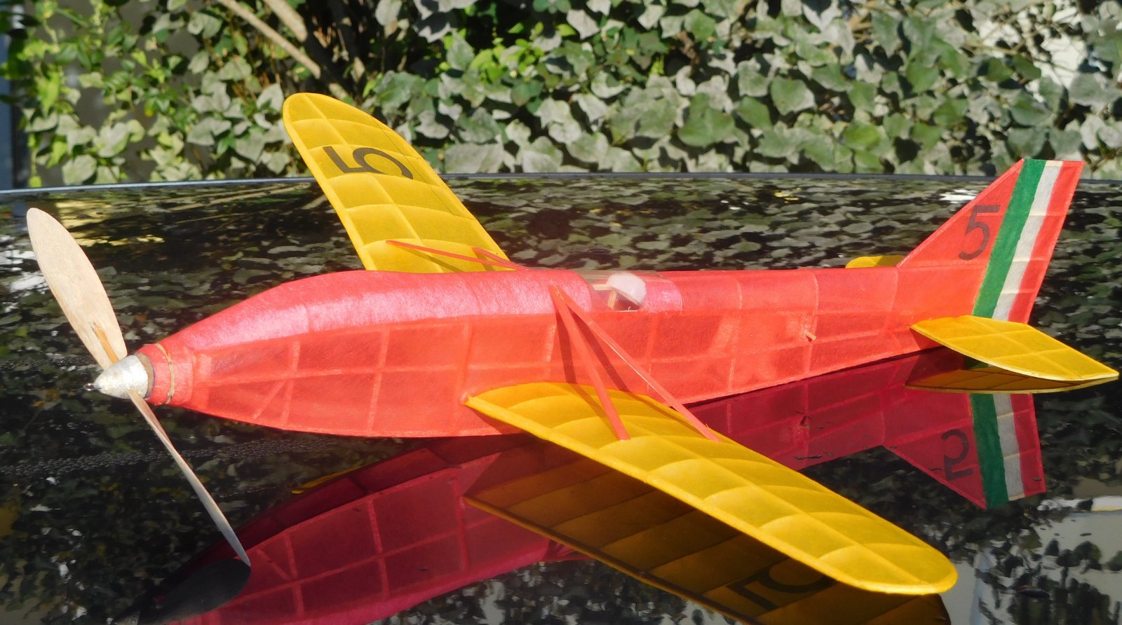

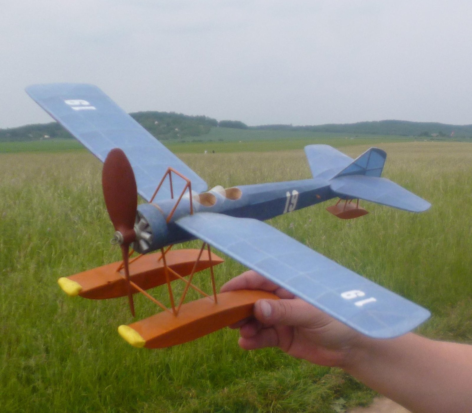

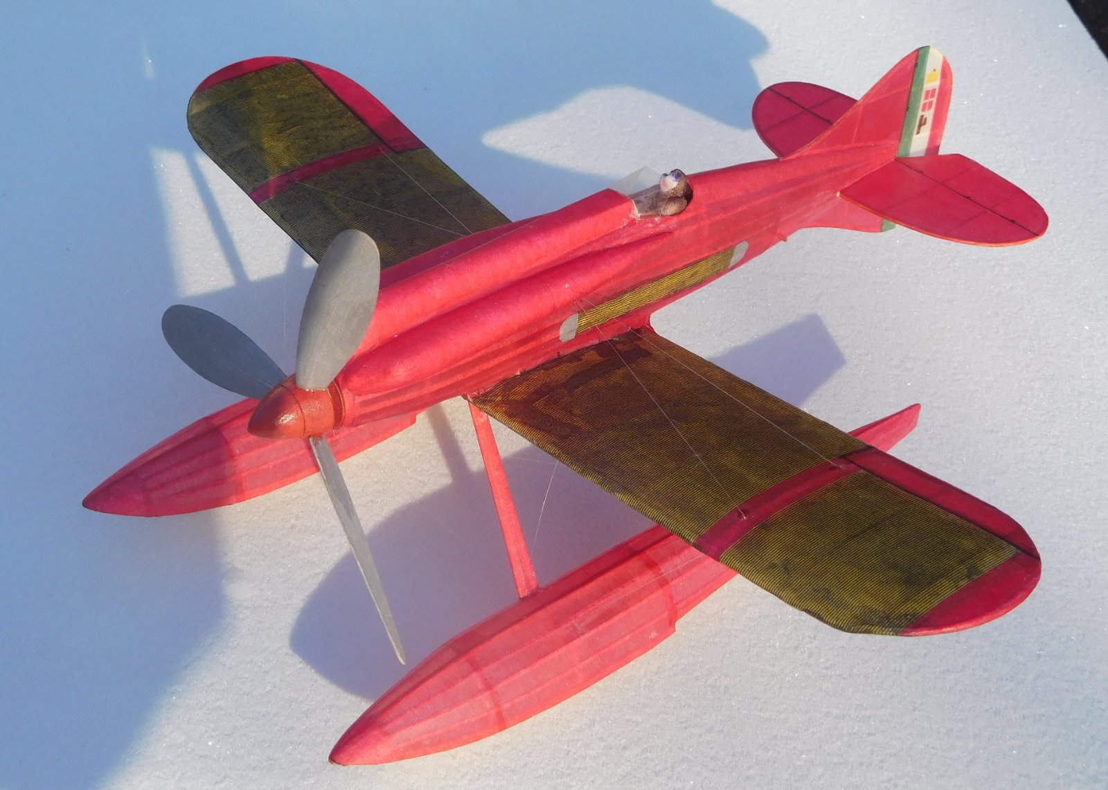

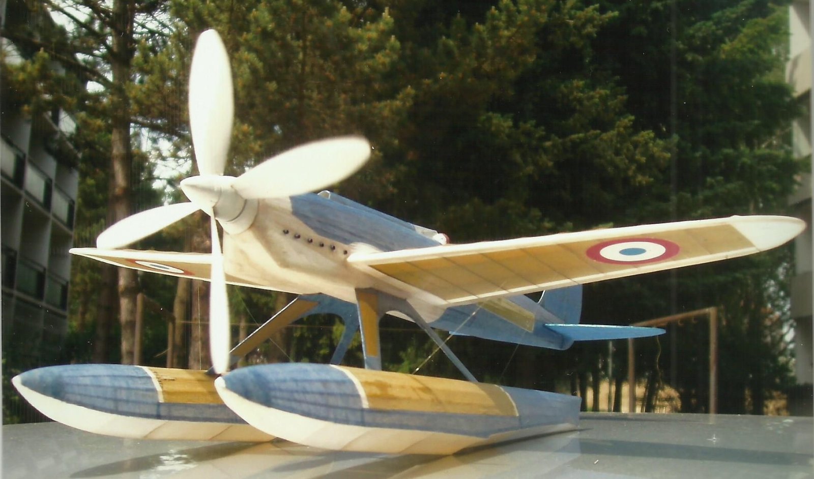

Zatím nejúspěšnějším typem FLY OF SP byla dvacerinka Bernard HV 220, asi stejně vhodný je i jeho předchůdce HV 120, která zatím nebyla postavena
- let 220 ze spodu ořez.JPG (9.86 KiB) Zobrazeno 7112 x
- Bernard HV.220_natáčím.JPG (128.45 KiB) Zobrazeno 7112 x
Re: FLY OFF Schneiderův Pohár
Lubomir Koutny píše: ↑17 zář 2021 13:54Zatím nejúspěšnějším typem FLY OF SP byla dvacetinka Bernard HV 220, asi stejně vhodný je i jeho předchůdce HV 120, která zatím nebyla postavena

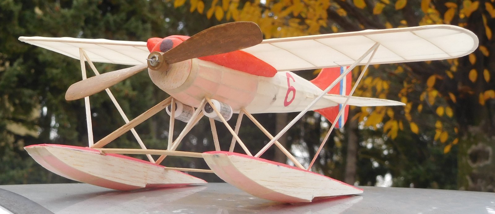

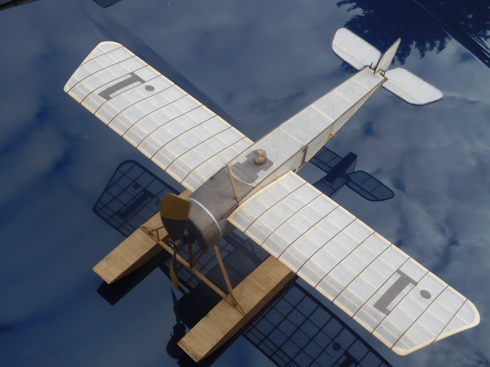

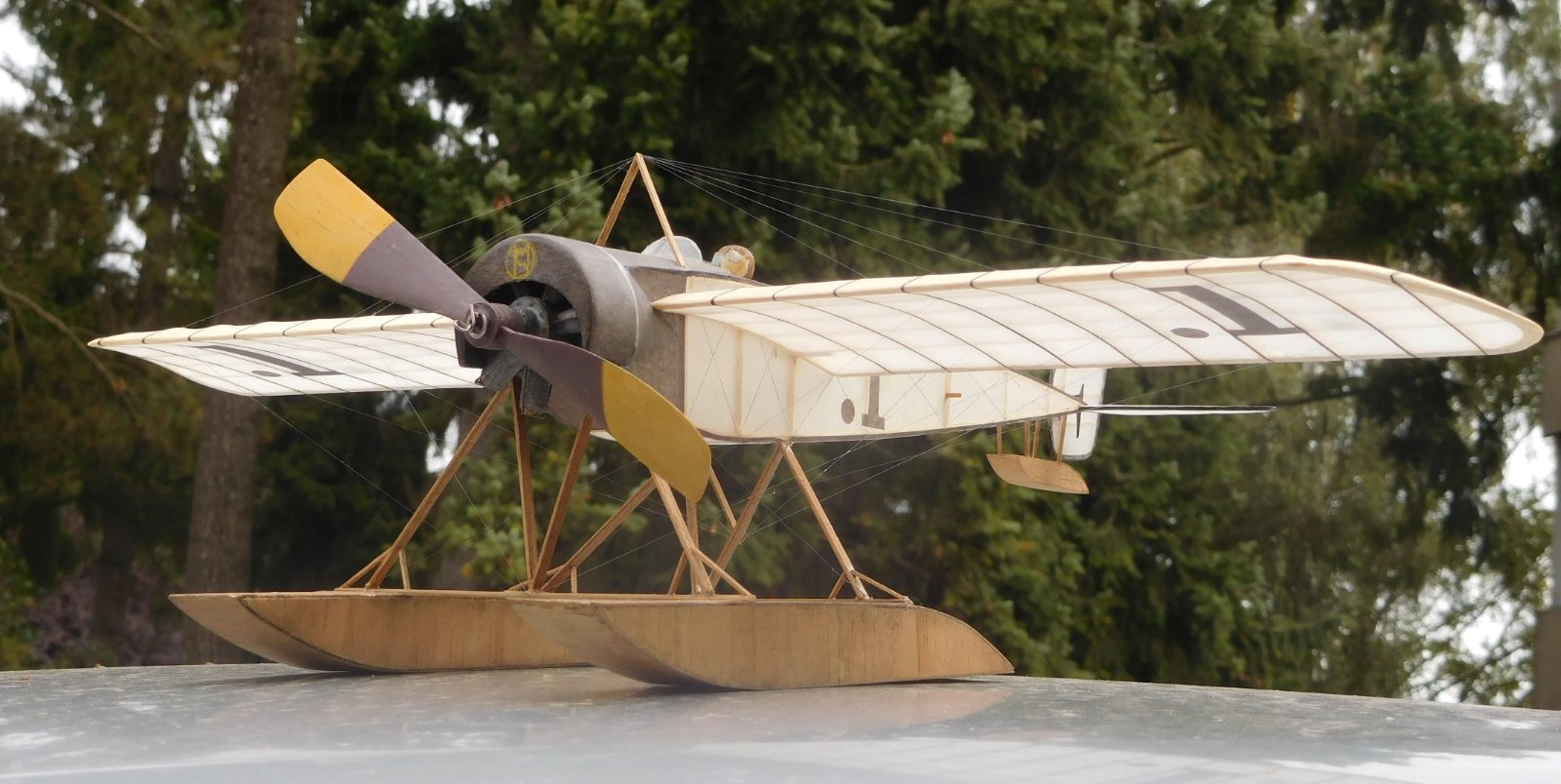

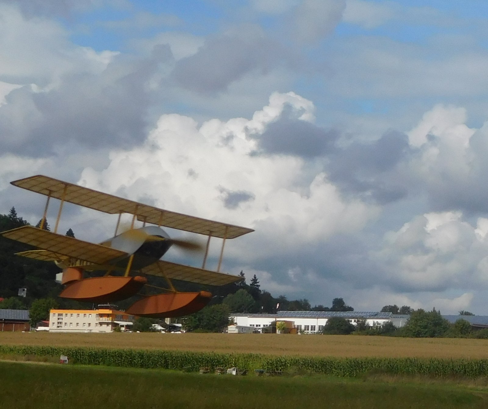

Na závěr doporučovaných vhodných typů nejen pro FLY OFF SP musím uvést Morane Saulnier 1913 Garros Hydro. Ten jsem stavěl nejprve jako M-oř a létal při soutěži ve velké hale ČEZ v Pardubicích. Oříšek byl postavený s nulovým vzepětím křídla - jako skutešný letoun a proto byl problém jej krotit do nějaké užší zatáčky. V Pardubicích proto létal až za mantinely hokejového hřiště časy kolem 70s. Pak jsem jej půlčil Janovi Sekyrovi pro FLY OFF SP 1914, tam sice patřl k favoritům, ale Jan při nešikovném natáčení zlomil vrtuli a ze soutěže předčasně vypadl. Inu s půjčováním modelů byly často špatné zkušenosti - z cizího mi krev neteče!
V témže roce jsem si postavil dvacetinku tohoto typu, perfektní podklady umožnily věrně zvládnout vše včetně detailů vnitřní konstrukce. Dvacetinka se mimořádně povedla a výborně létala, na OPENSVALE za bezvětří, bez termiky byly výkony při naplno natočeném svazku kolem minuty, navíc byla schopná bez postrčení odstartovat ze stolu a pak letět přes 50 s, dokonce i větrném počasí v Trnávce letěla 57s, ale při přistání do oraniště si poškodila vzpěrový systém.
- po srartu ze stolu.jpg (42.33 KiB) Zobrazeno 6963 x
- 921.JPG (54.05 KiB) Zobrazeno 6963 x
- 900.JPG (111.76 KiB) Zobrazeno 6963 x

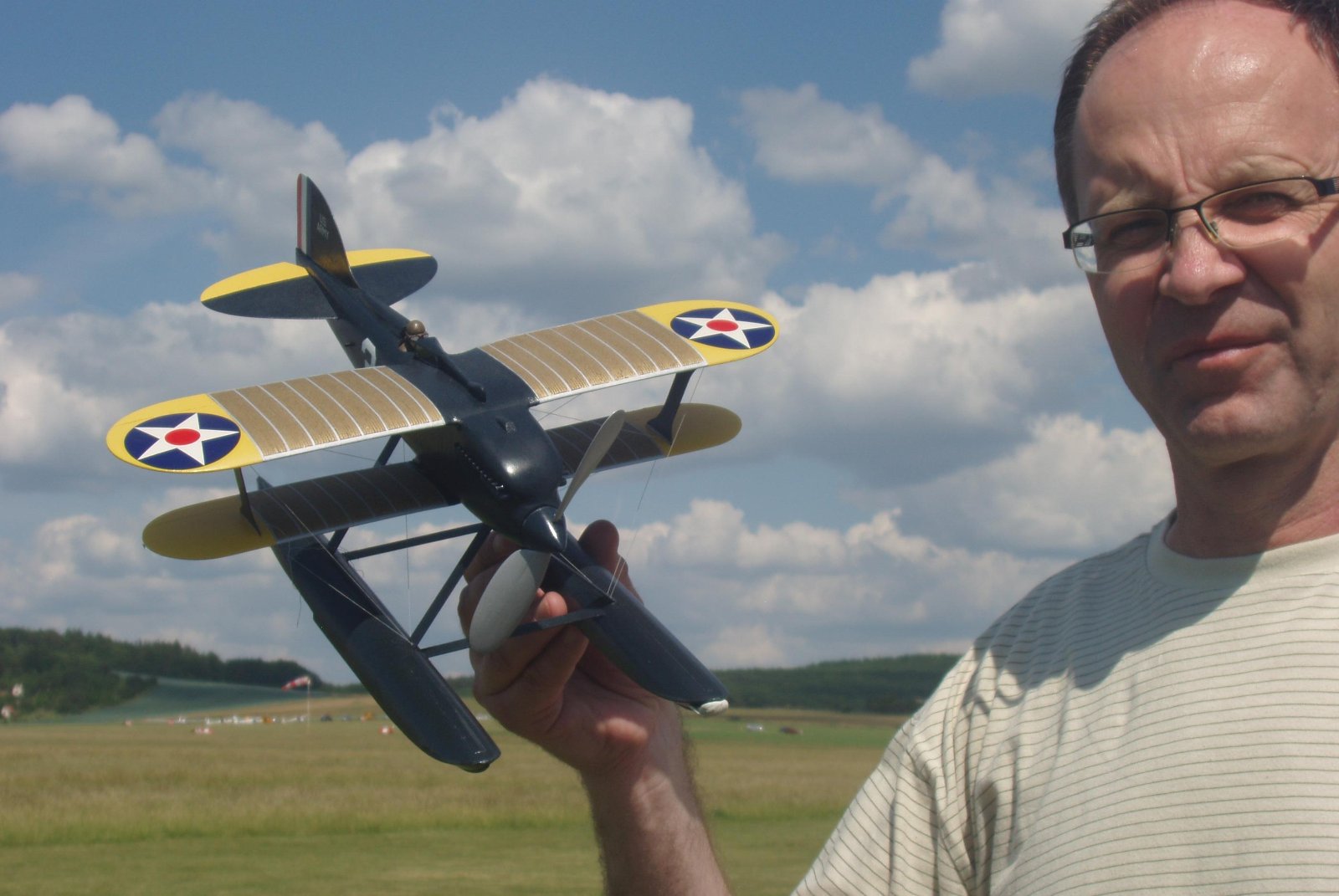

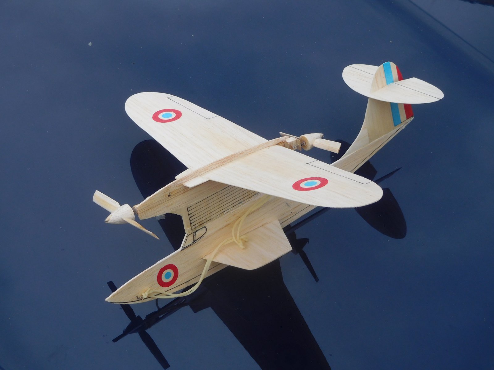

Nieuport-Delage Sesquiplane
David Mondey ve své knize The Schneider Trophy píše že tento letoun byl připravován v plovákové verzi již pro mítink v Monaku, který Schneiderovu poháru předcházel. V knize je i známý 3-pohled tohoto projektu. A údajně byl pro Schneiderův pohár s tímto letounem přihlášen známý Sadi Lecionte držitel několika světových rychlostních rekordů pozemních rekordů s tímto letounem. Pokud bylo dokončeno přezutí na plováky a dělán nějaký test na Seině, tak došlo rychle opětnému přezutí na pozemní verzi pro obhajobu vítězství v Coupe Deutchsde la Meurte. Takže do Itálie byl poslán opět dvouplošný N-D 29 C1.
Protože na stránkách google obrázky lze najít Nieuport-Delage Sesquiplane 1921 nejen se spoustou fotek různých úprav tohoto letounu, ale i jejich barevné kity, tak bych tam rád viděl i fotku mé minimakety M-oř (peanut) v plovákové verzi připtavený pro soutěže FLY OFF Schneiderova poháru a onen 3-pohled. Požádal jsem Pavla Stráníka, zda by mi vedle fotek těch kitů dal onen třípohled a fotku mé minimakety peanut připravené pro FLY OFF Schneiderova poháru. Pavel nereagoval. O totéž jsem žádal vnučku Msrušku a ta mi vysvětlila, že takto to nejde, v google prý si vybírají fotky z různých piblikací, třeba i z Face booku u kterých je větší sledovanost. Takže jsme vytvořili wordpress,com rejpalek

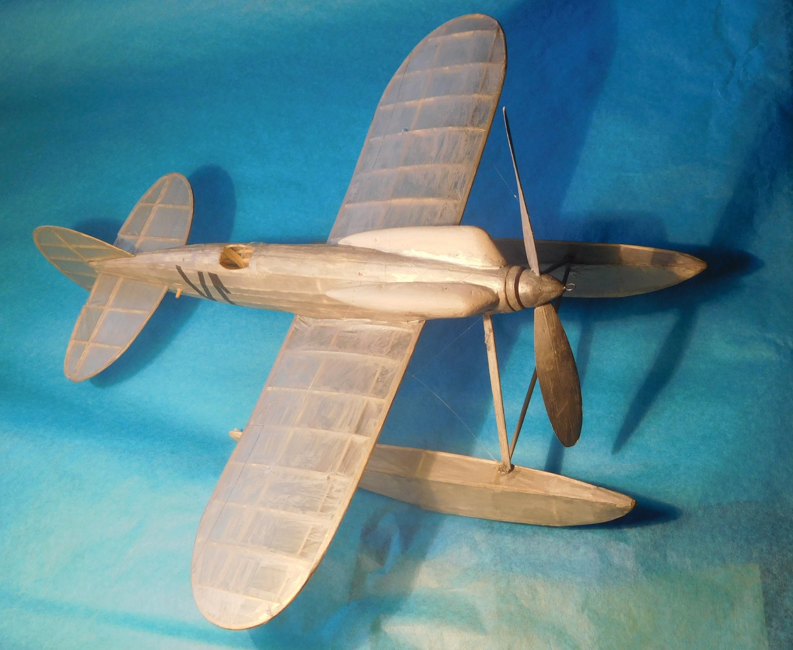

Třeba pro někoho inspirace, když lze ve Schneiderově poháru létat takřka s čímkoliv: Pistacia, Oříšky, M-min, BV-min, nelétající prototypy.. Tak proč ne stíňáky? P.S. Nejsem autor těchto modelů, jen jsem je objevil na netu.
