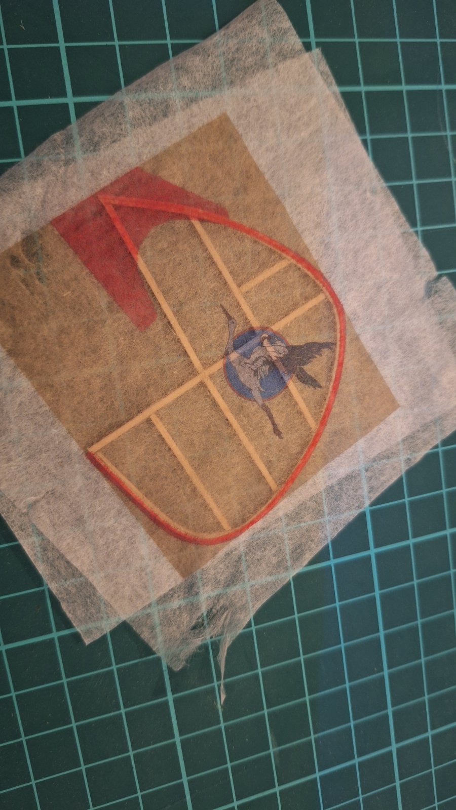

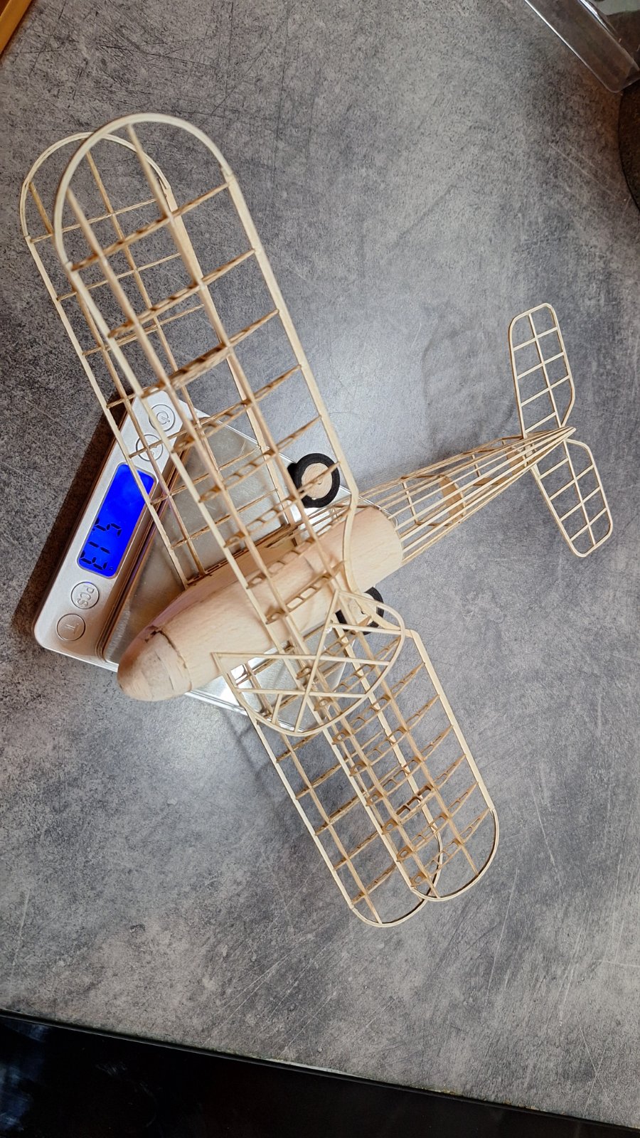

Tak mam skoro pripraveno k potahovani ale bumbrlik nam nejak pribral

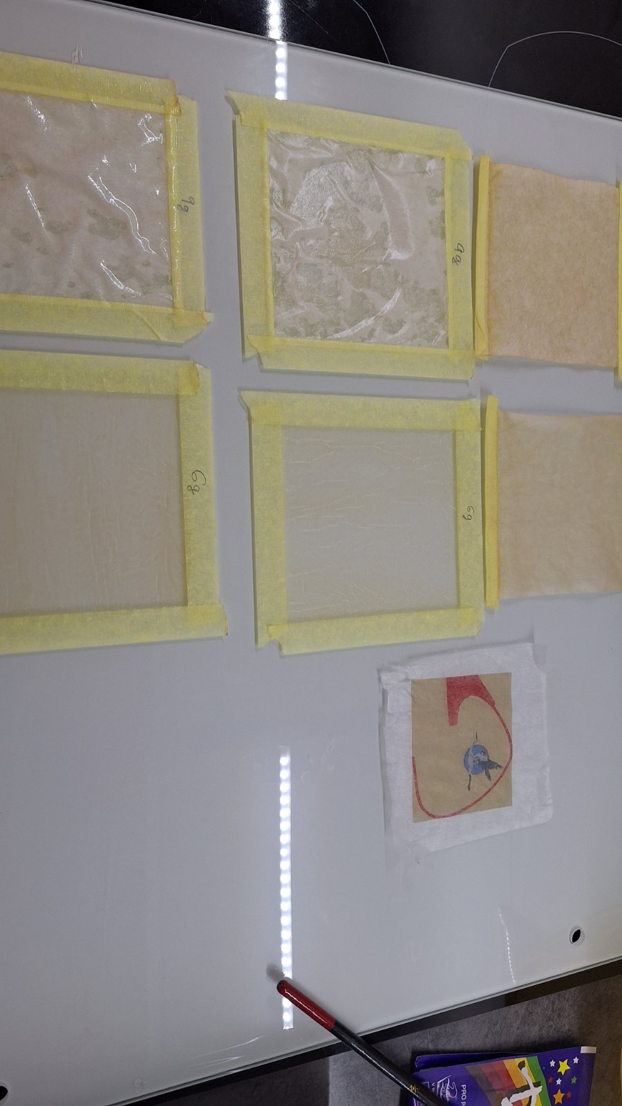

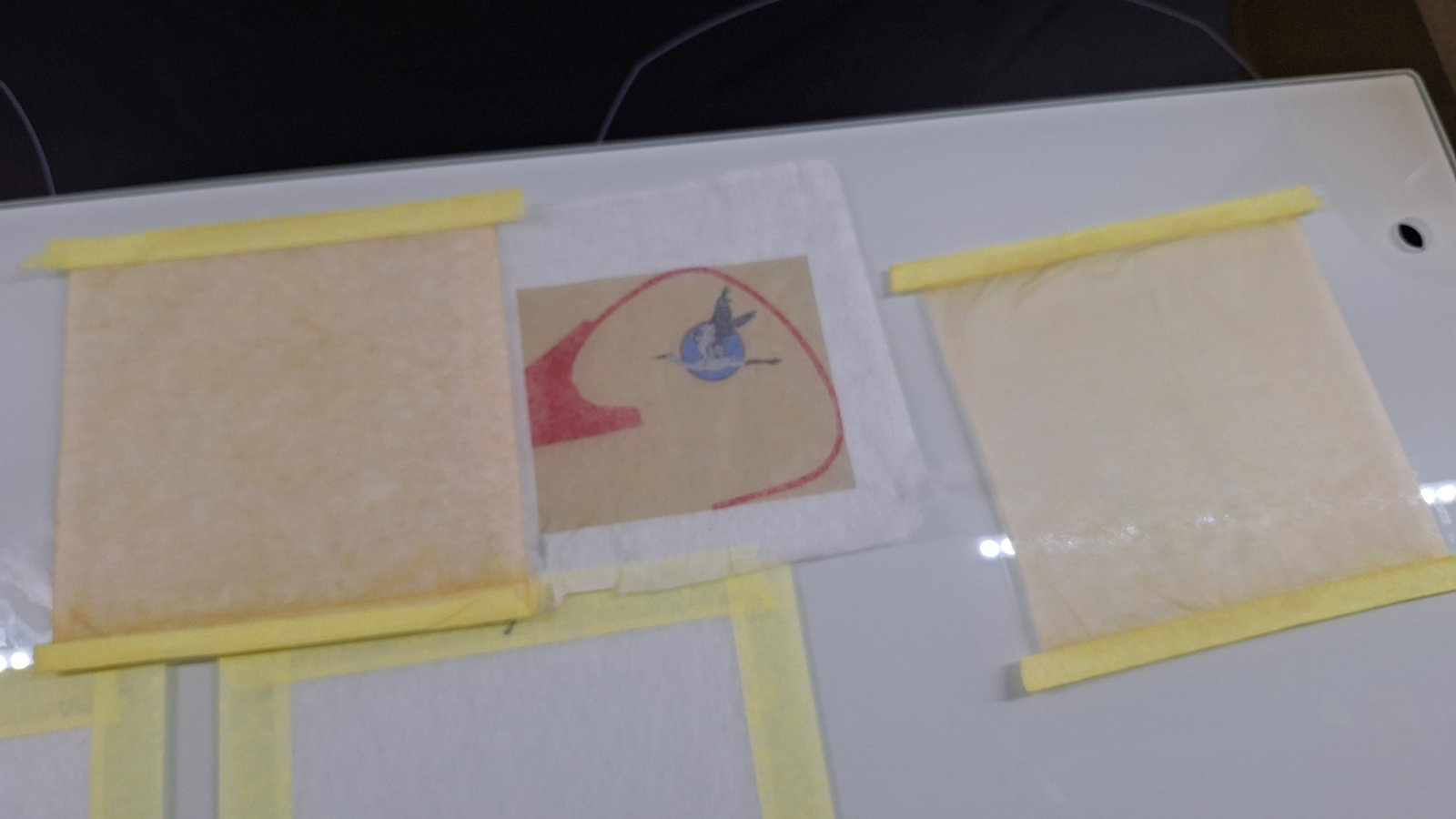

Zakladni princip tisku na papir asi zvladam, jen to chce doladit barvy. Nicmene zkusim jeste zaklad (cervenou a smetanovou) nabarvit Duhou a vytisknout na to zbytek. Prijdu tak o bilou ale ta neni tak vyrazna tak ji stejne asi budu obtahovat airbrushem. Zkousim vzorky Kashmir 9 a 6g (v Ceibe mi to popsali obracene a ja nejdriv zacal s tim 9g a divil se jak muze byt takovy balici papir tak lehky, no nebyl)
