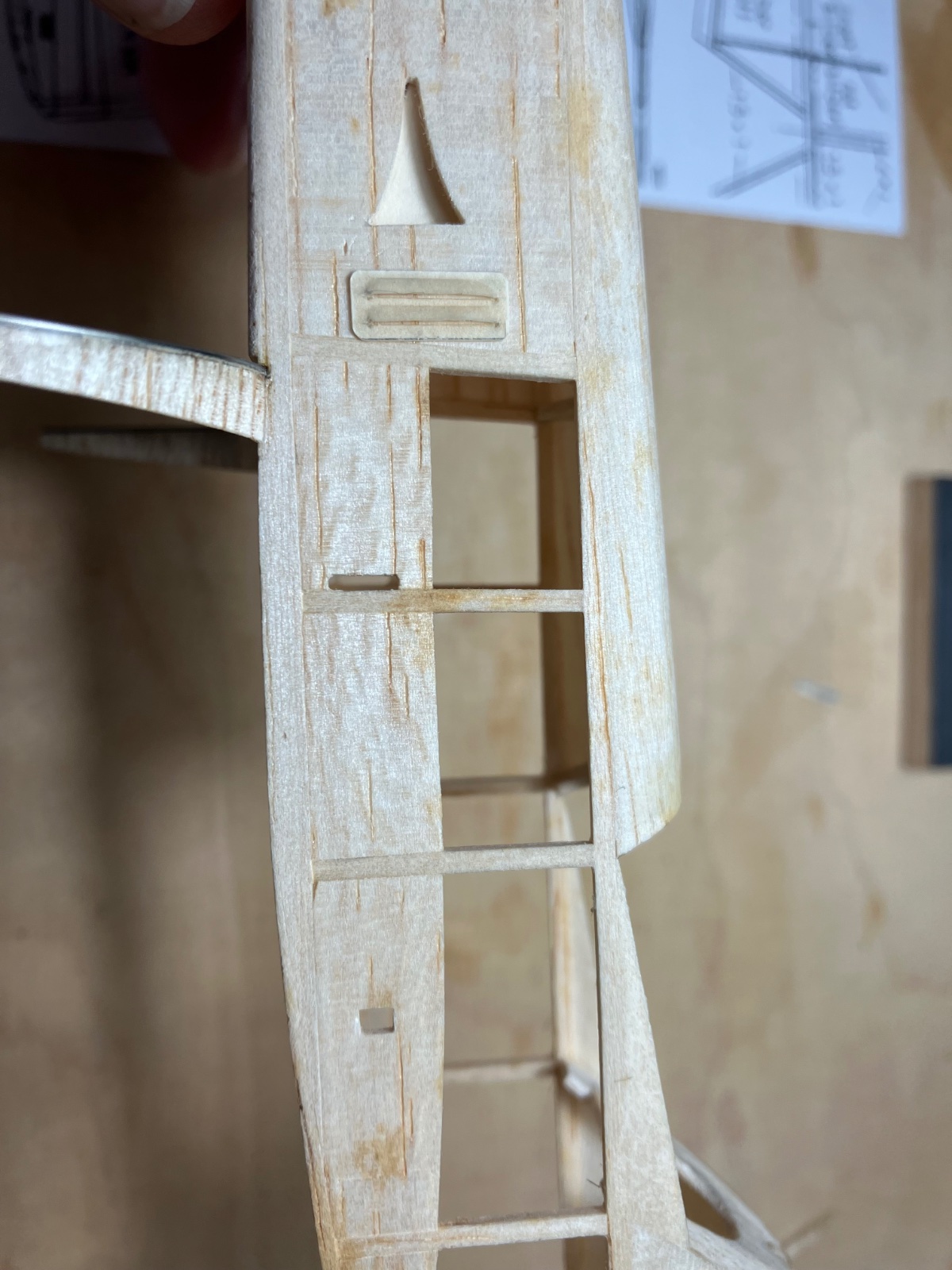

Příspěvek od Jirka Pavlíček » 31 led 2024 22:26
Steve píše:
31 led 2024 17:12
Myslíš pravý bok? Tam vstup není...
Ano pravý bok. Vím, že jsou tam žaluzie jen jsem to chtěl celé...
Takto je to super a moc děkuji...

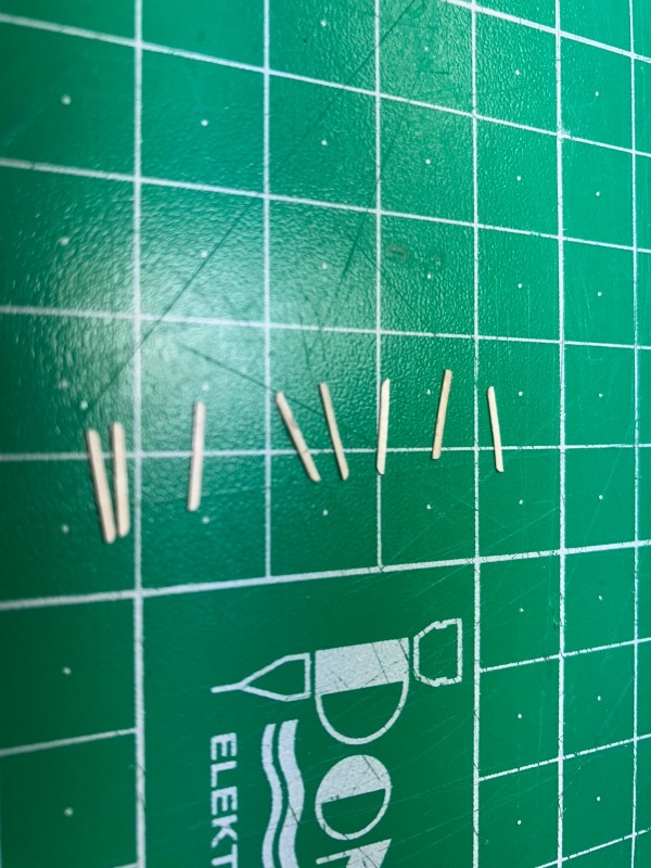

Příspěvek od Jirka Pavlíček » 04 úno 2024 12:17

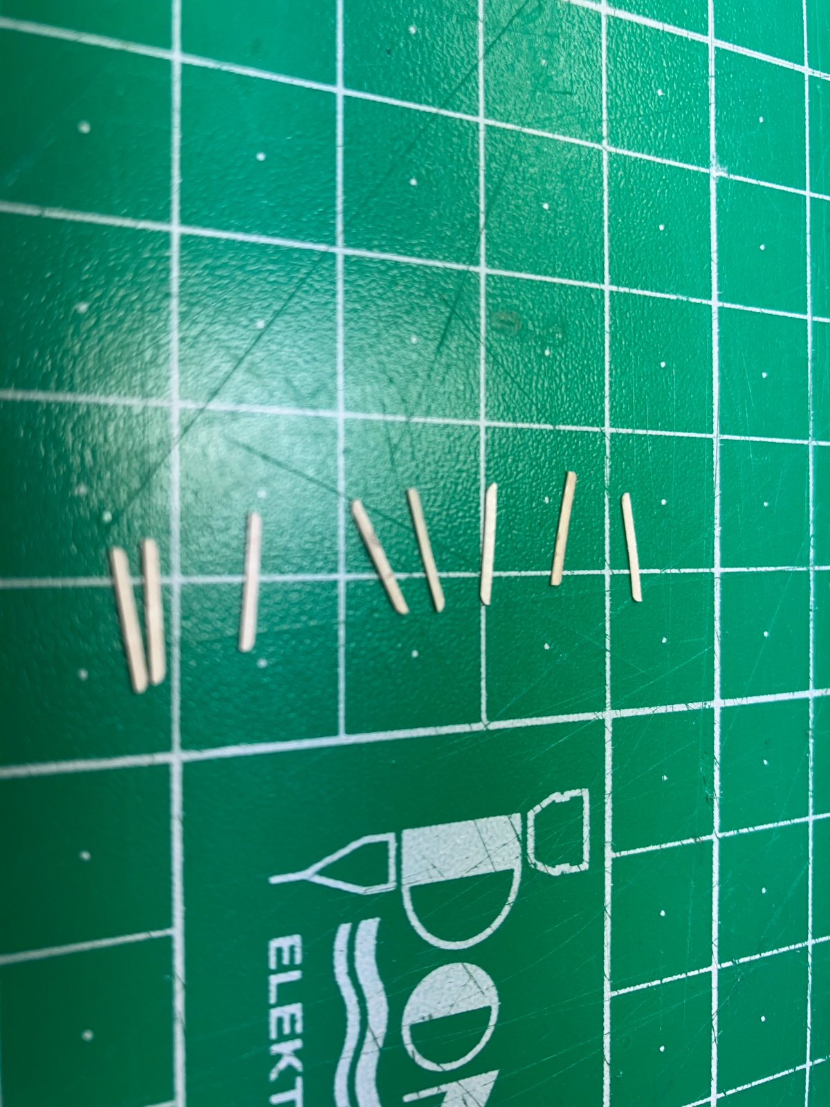

hugo jsem vyrobil z bambusu místo uhlíkového..

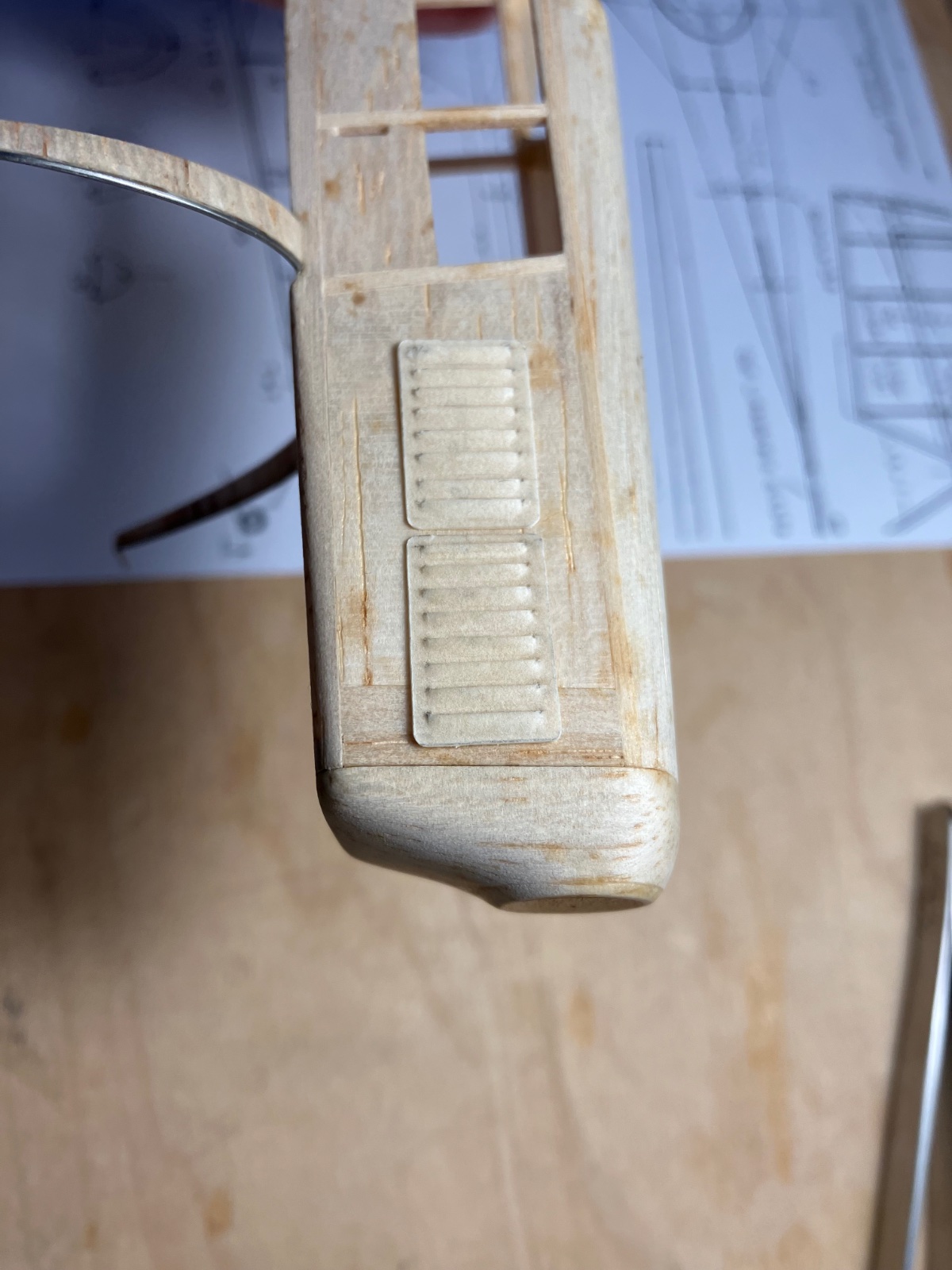

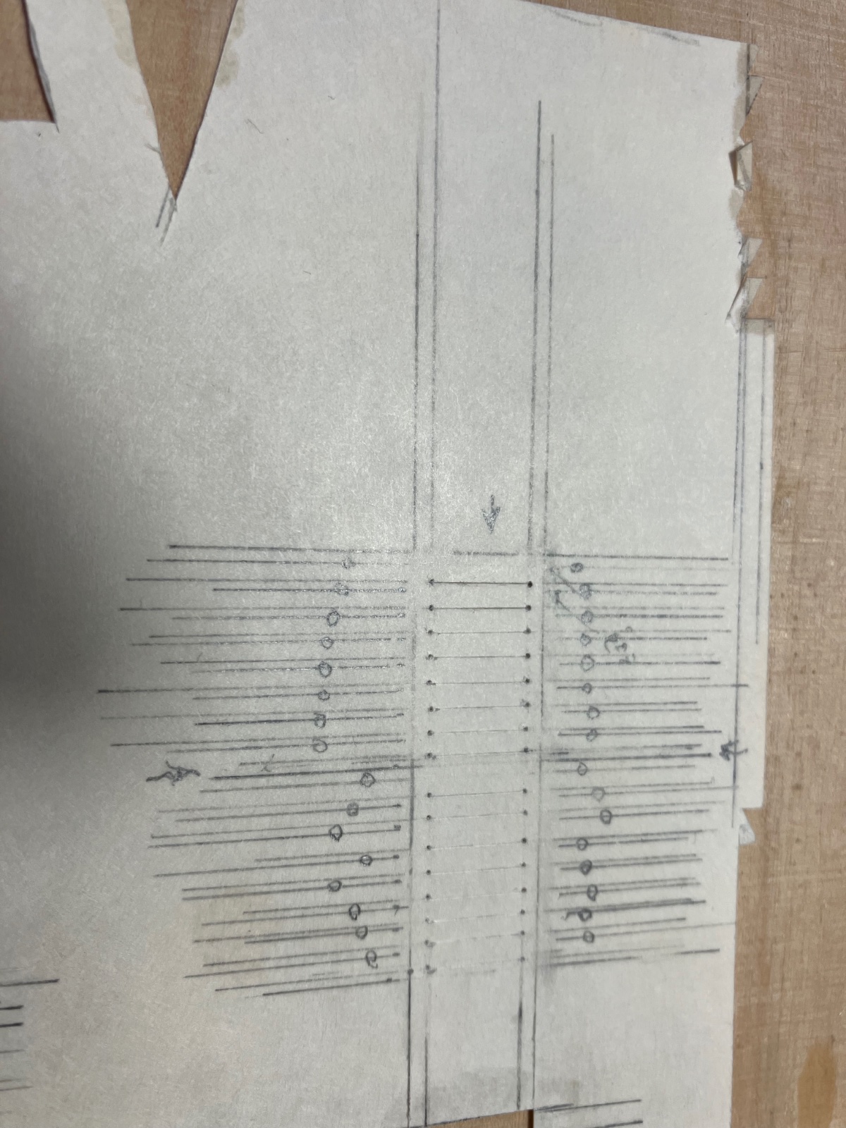

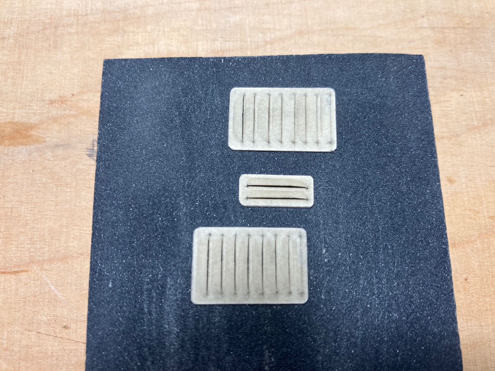

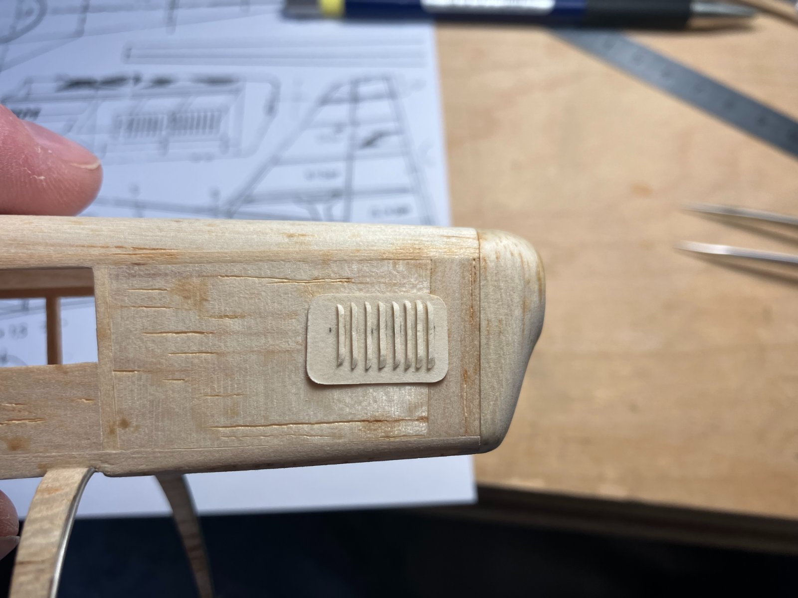

Re: Zlín Z50M
Příspěvek od Jirka Pavlíček » 04 úno 2024 12:26

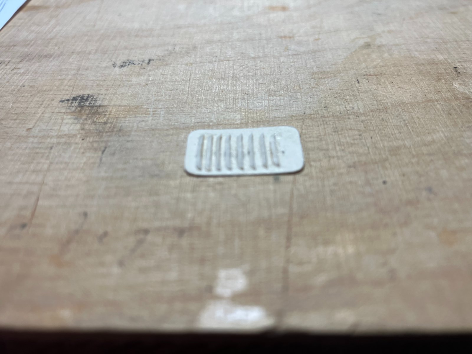

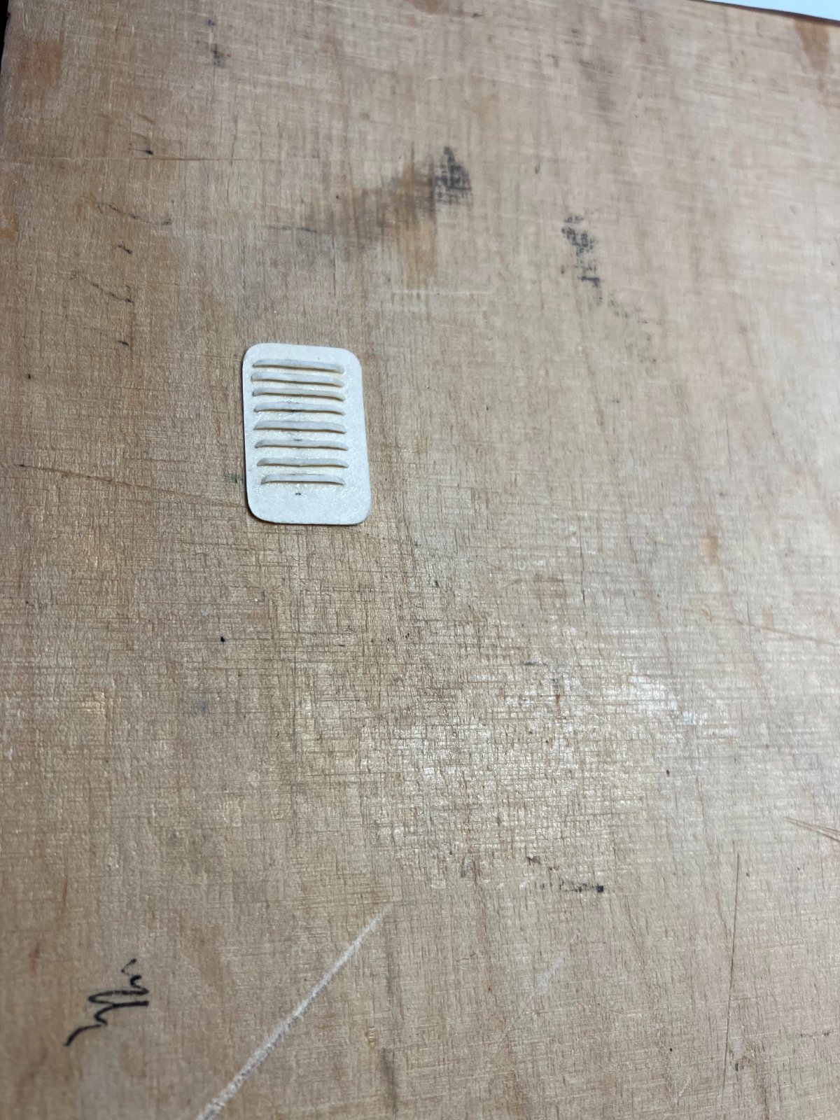

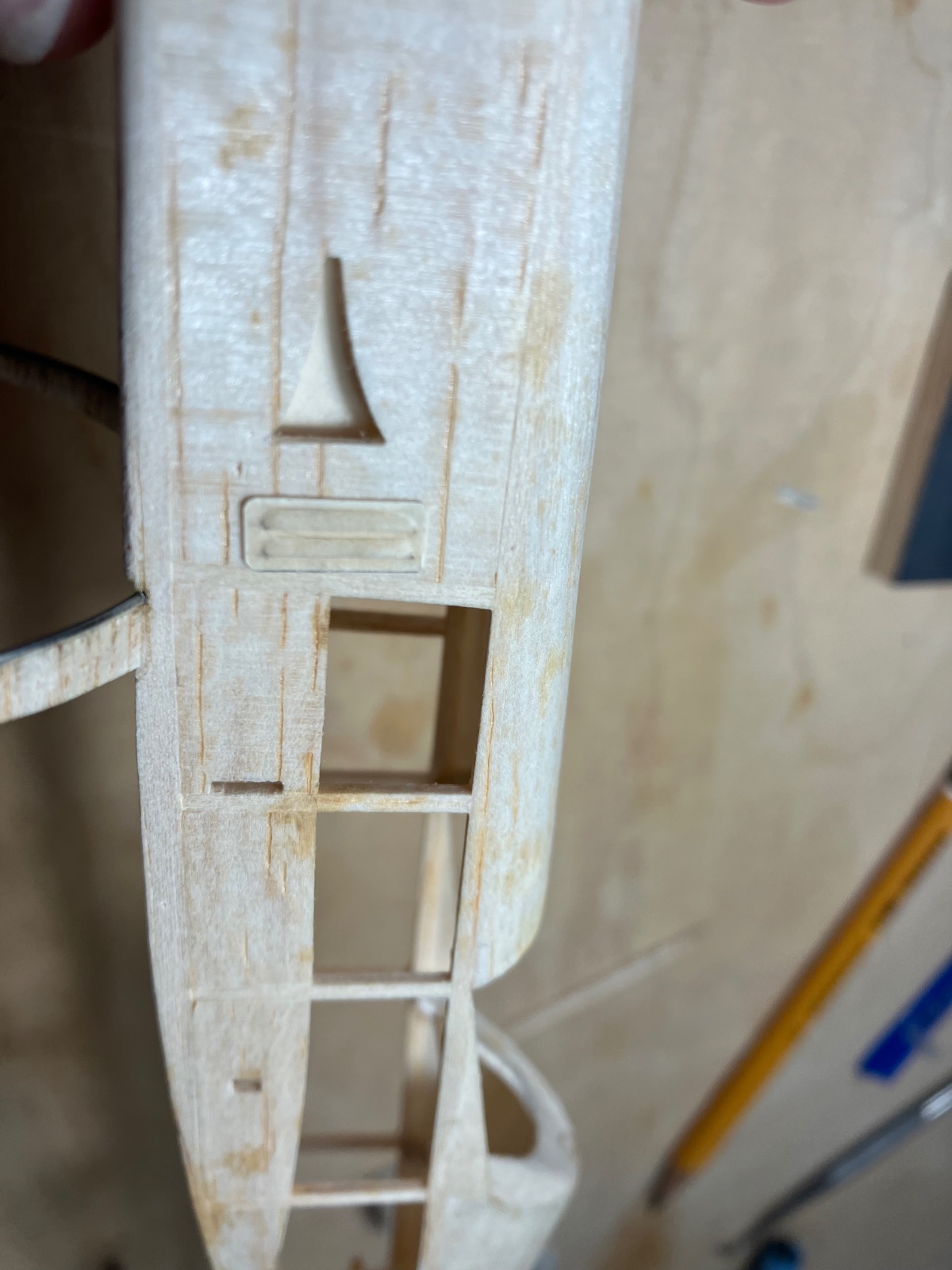

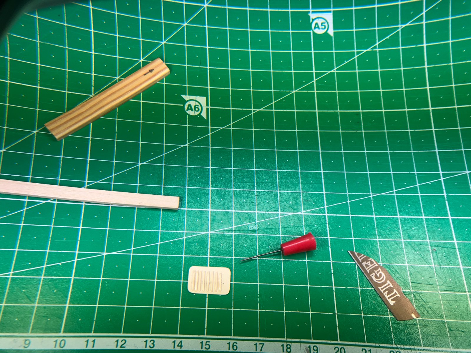

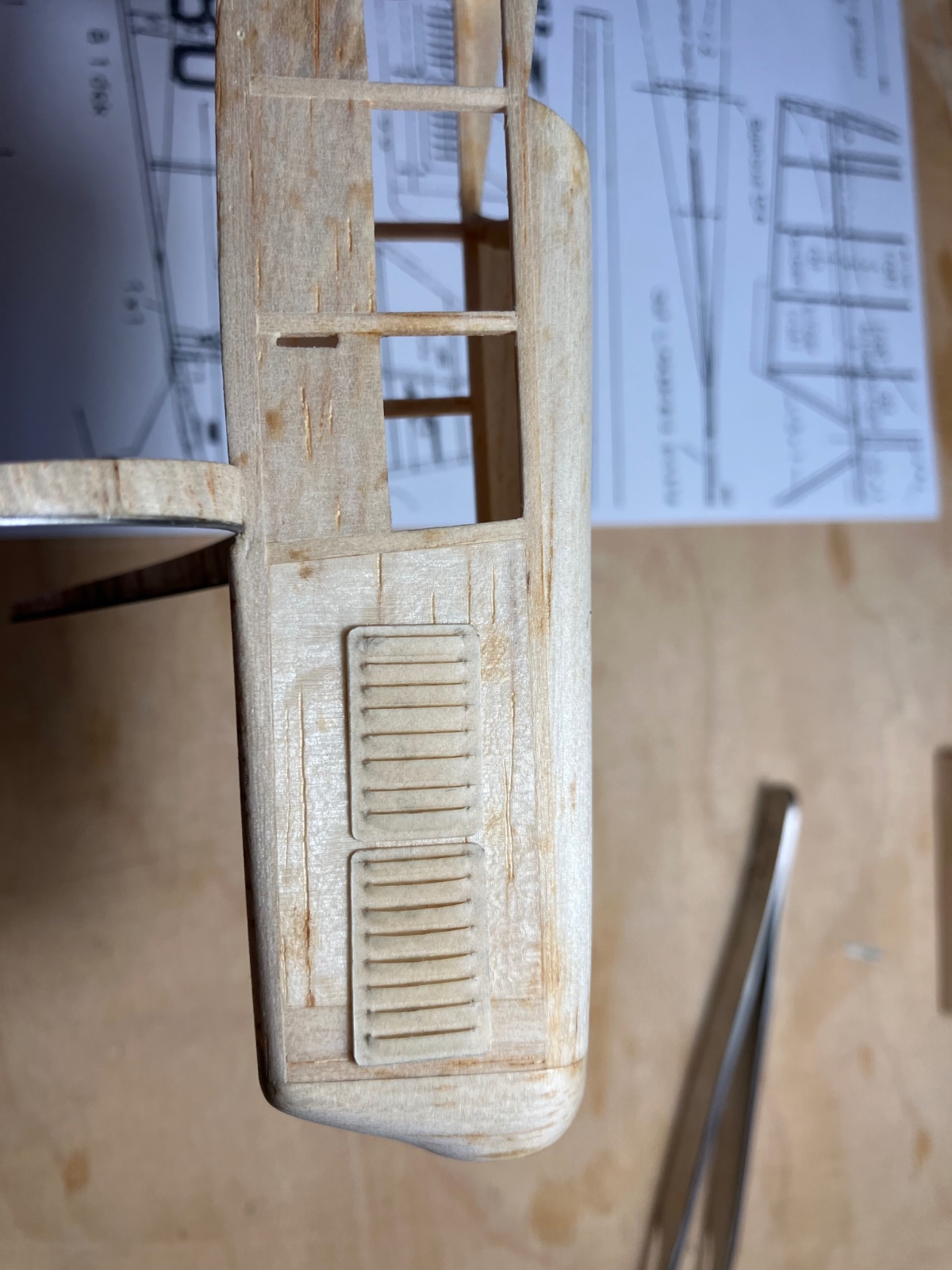

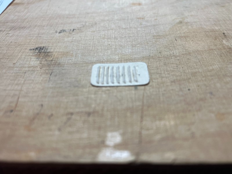

Žaluzie na bok motorového krytu..pokus číslo 2 :lol:
Základem je návod od Roberta Coka.
Štítek prolakován, obroušen, uříznut na šíři lamely, zkrácen na délku lamely, pod lupou dotvarován, přes přípravek ohnut a následně pod lupou nalepen na místo.
Zatím není vše v měřítku.
Jen zkouška jestli je toto cesta je pro mě ta správná.
Lamely musí být širší a i o trošku delší, tudíž blíže k sobě a pak to bude i vypadat trošku lépe.
Budu se snažit i na tomto vzorku maskovat a stříkat. Přesně v půlce lamely vede hrana červeného kosodélníku.
Uvidím...
Jirka

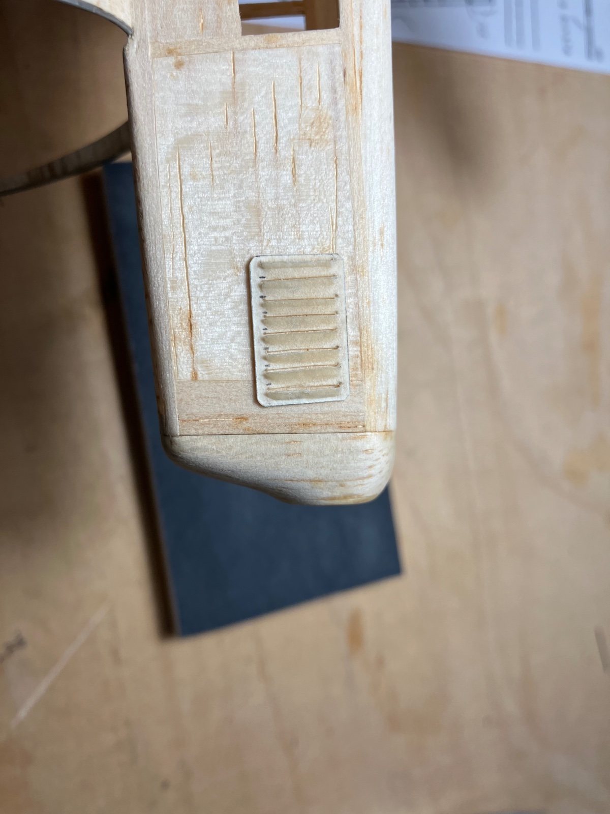

Příspěvek od Jirka Pavlíček » 06 úno 2024 19:36

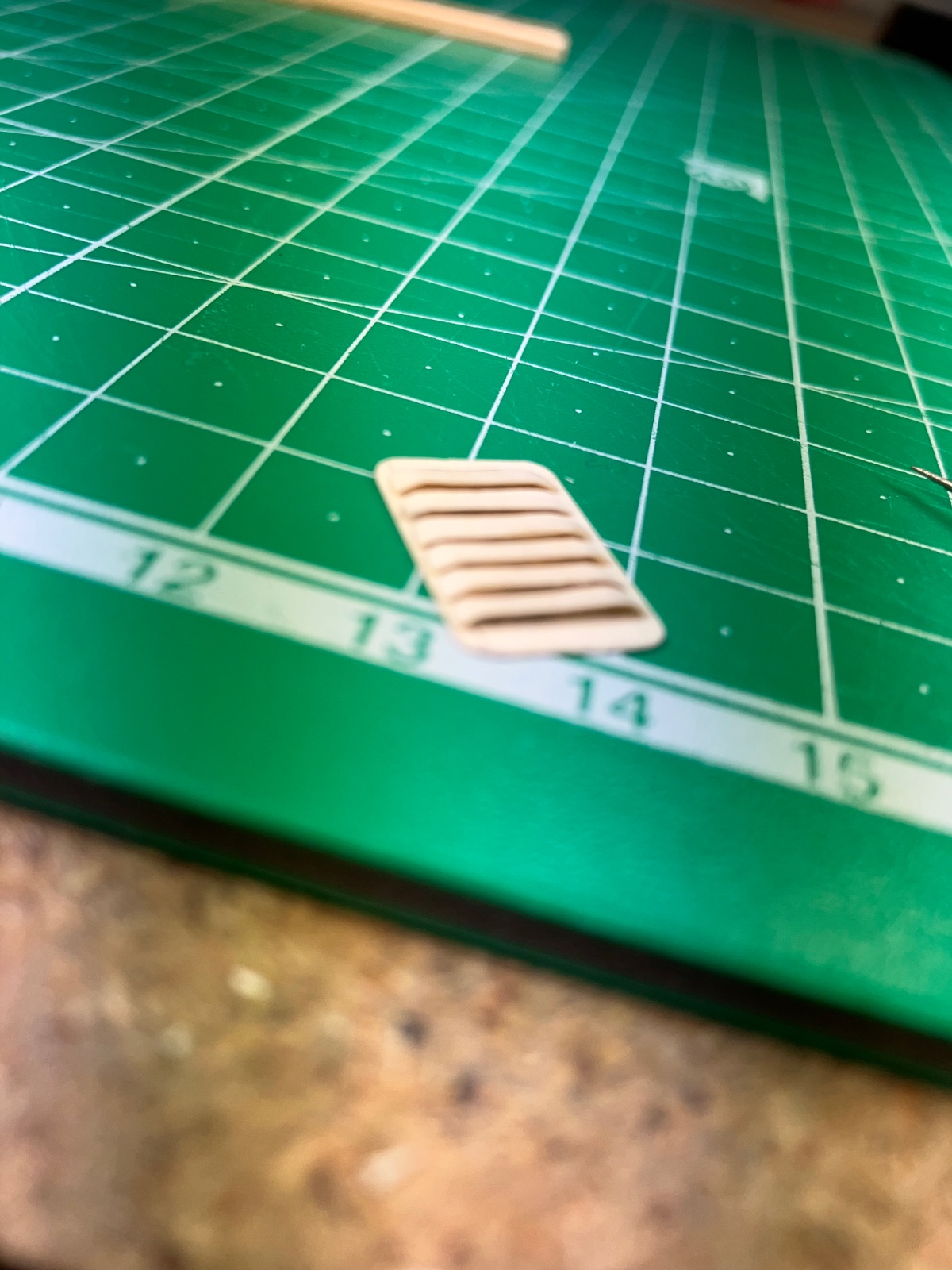

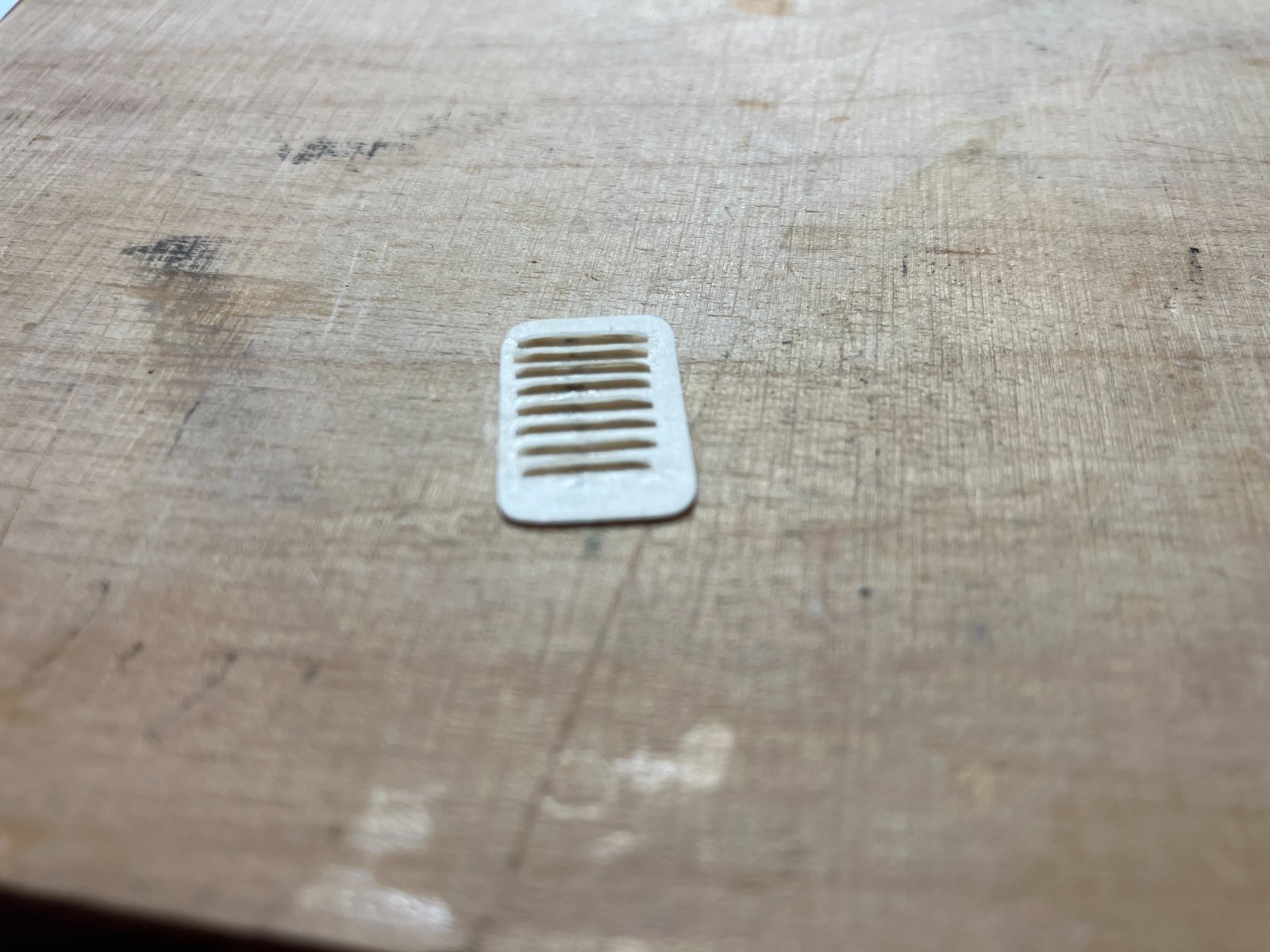

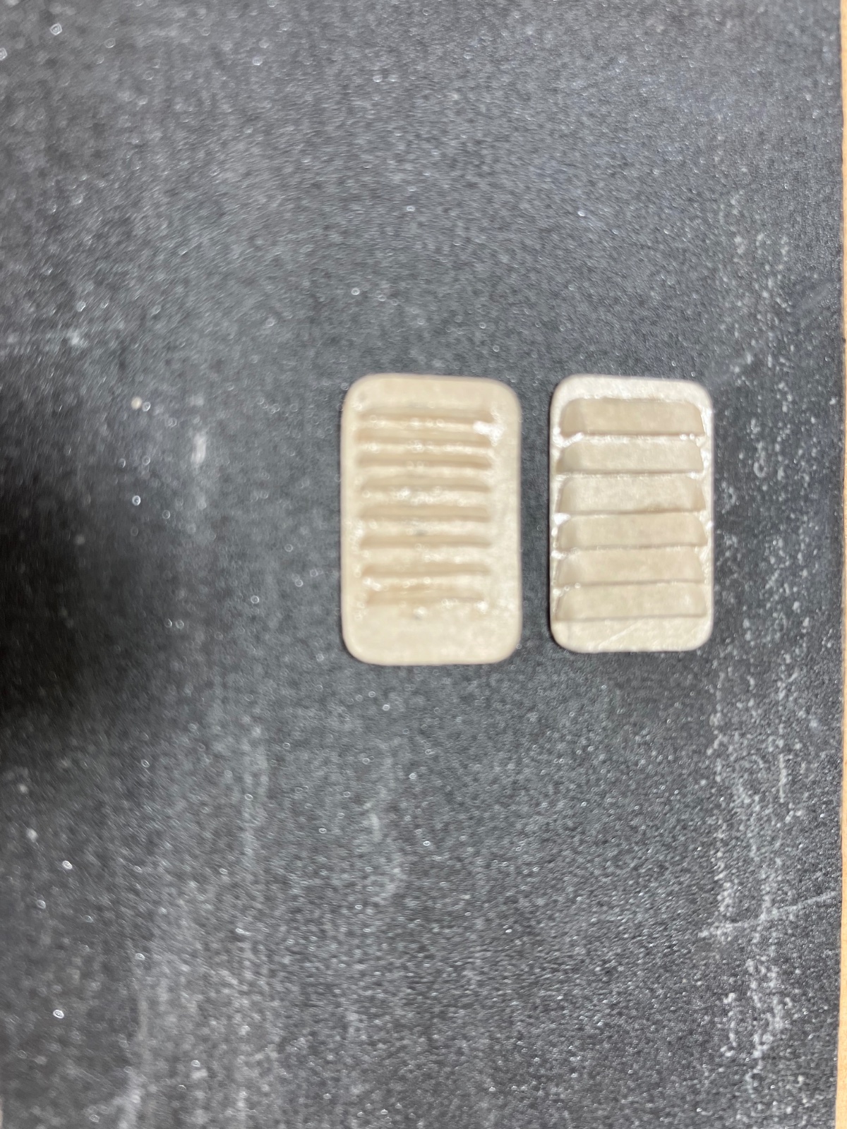

Takže pokračování příběhu s žaluziema.
Tentokrát opačný problém…jsou ještě trošku větší než mají být. Tak napotřetí už snad vyjdou!
Myslím, ale že už se trošku podobají..😁

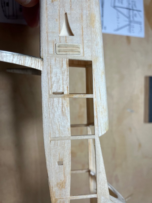

Pepino
Příspěvky: 52
Registrován: 19 čer 2013 10:29
Bydliště: Děčín
Re: Zlín Z50M
Příspěvek od Pepino » 07 úno 2024 19:52

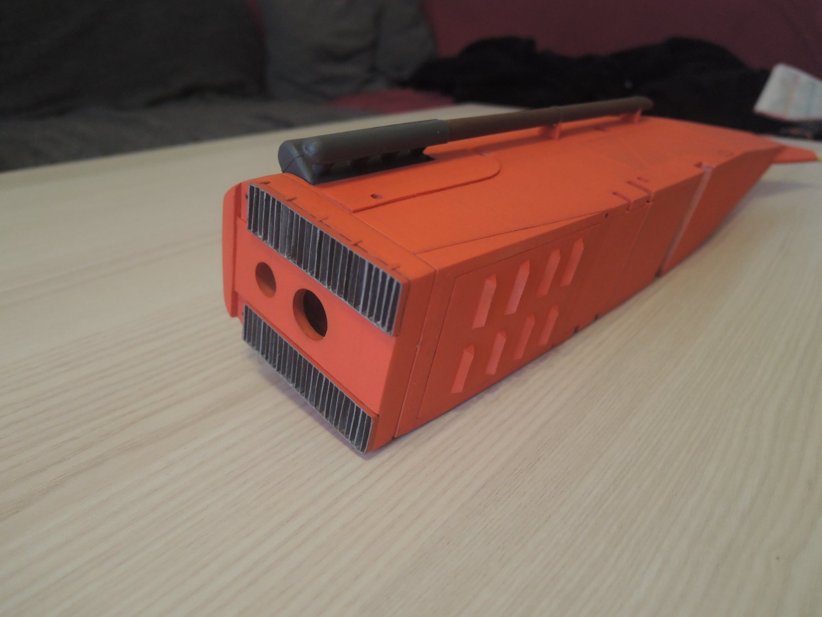

Ahoj,

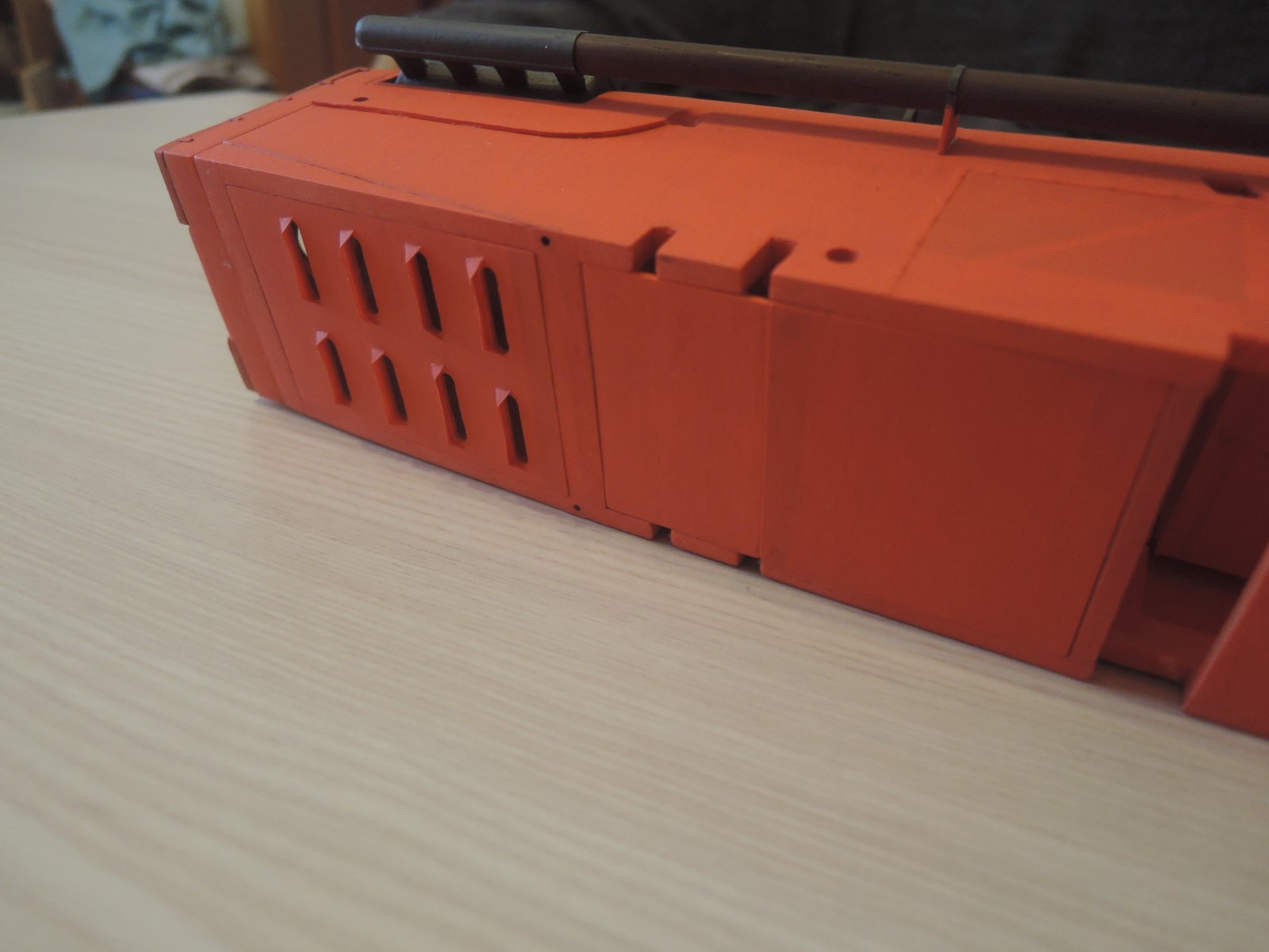

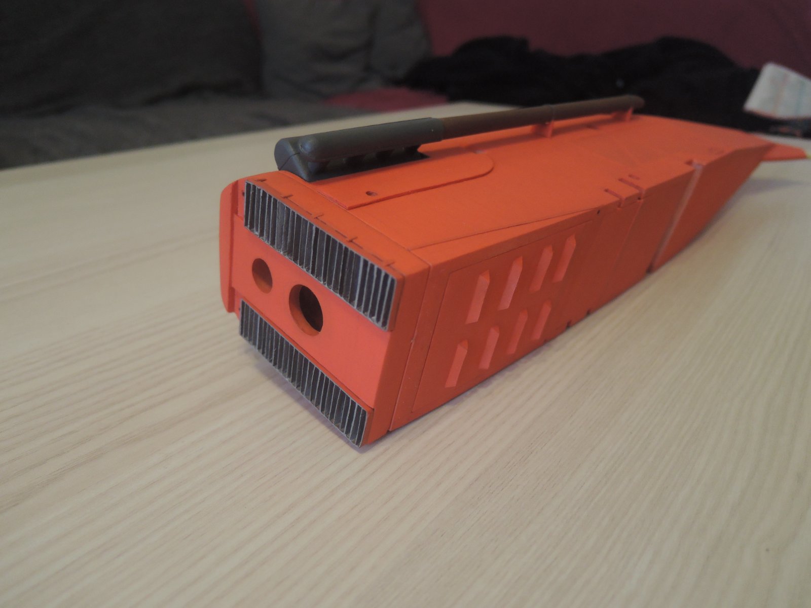

tyhle už vypadají lépe. Jestli můžu přidat svojí zkušenost, protože jsem také šel cestou pokus - omyl, tak já jsem je udělal z běžného kanc. papíru prosyceného CA lepidlem. Poté nařezané pásky, vytvarované a přilepené na místo. Netvrdím, že to je nejlepší a nejvěrnější řešení, ale já byl s výsledkem celkem spokojený. Přikládám fotku pro představu.
Jirka Pavlíček
Reakce: 48
Příspěvky: 512
Re: Zlín Z50M
Příspěvek od Jirka Pavlíček » 10 úno 2024 21:33
Díky moc za inspiraci!
Asi vypadají lépe.
Zítra už to dodělám a jdu dál…

Příspěvek od Jirka Pavlíček » 11 úno 2024 14:02

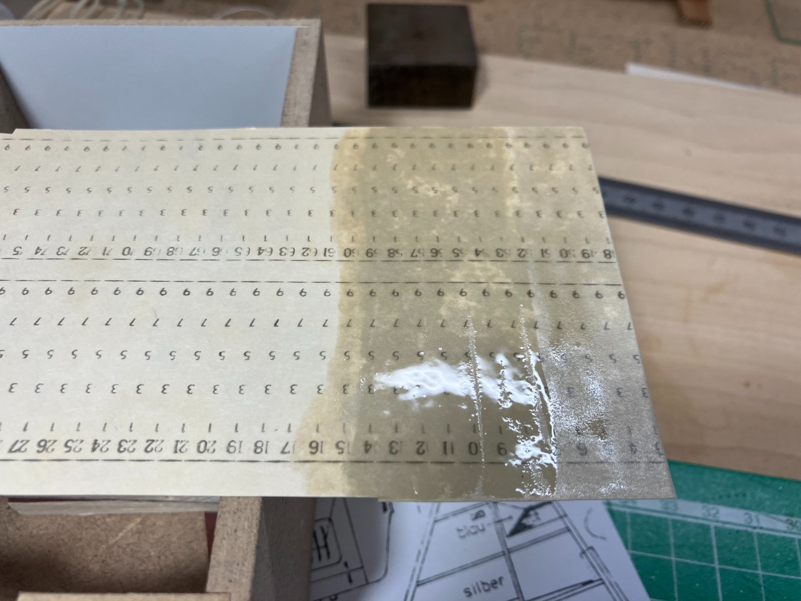

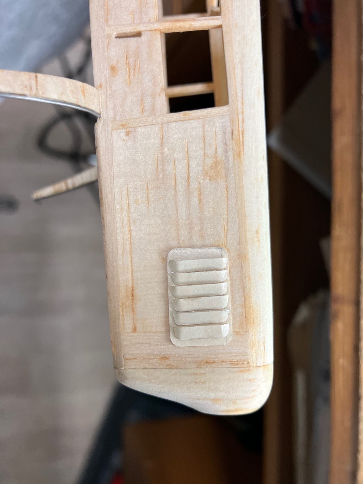

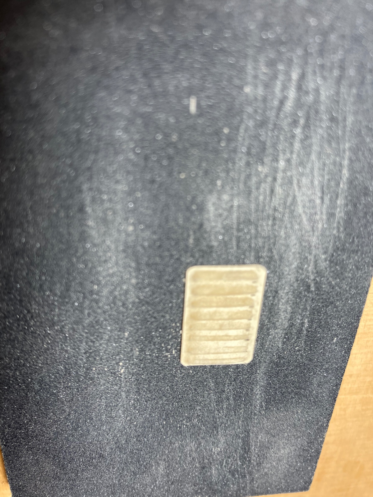

Takže hotovo a více se k žaluziím nevracím 😁.
Hmotnost všech tří je 0,09g.
Materiál děrný štítek.
Technologie: orýsováni, dírky, nařezání hran a vytlačení pomocí nástroje. Nakonec řídký vteřiňák.

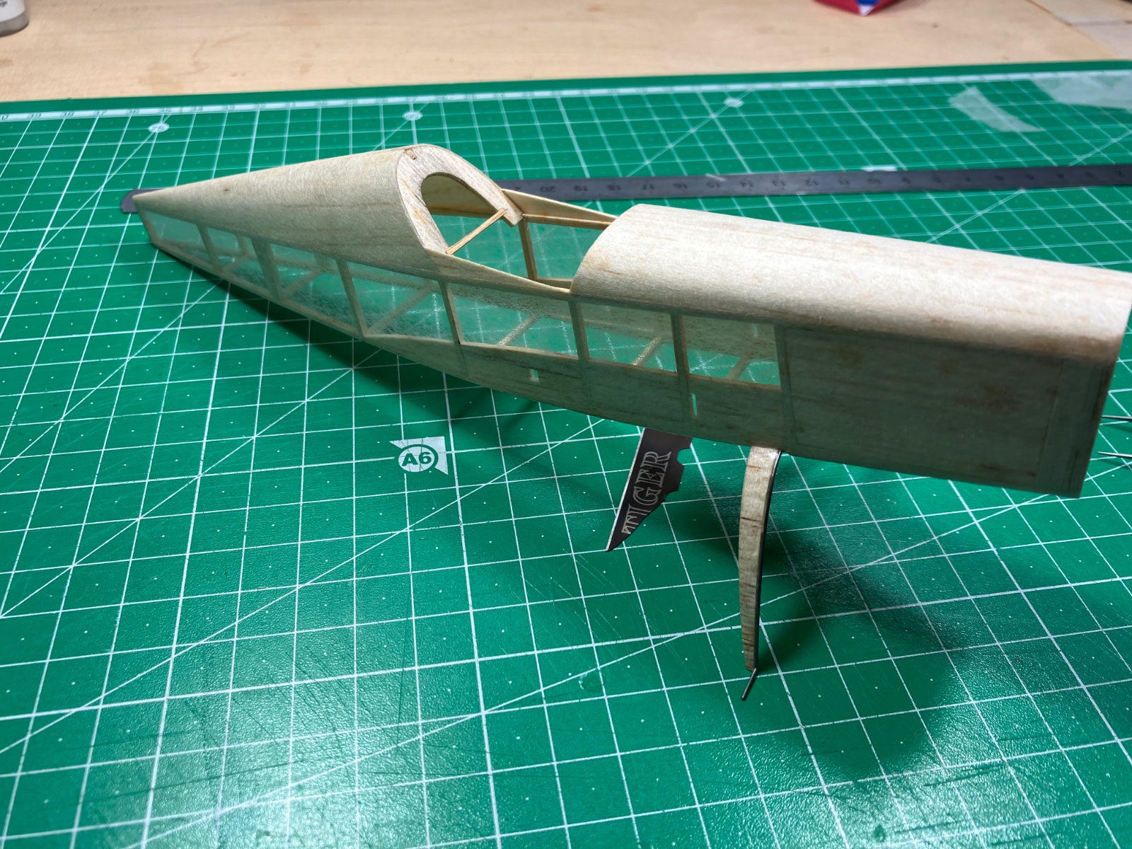

Příspěvek od Jirka Pavlíček » 14 úno 2024 07:05

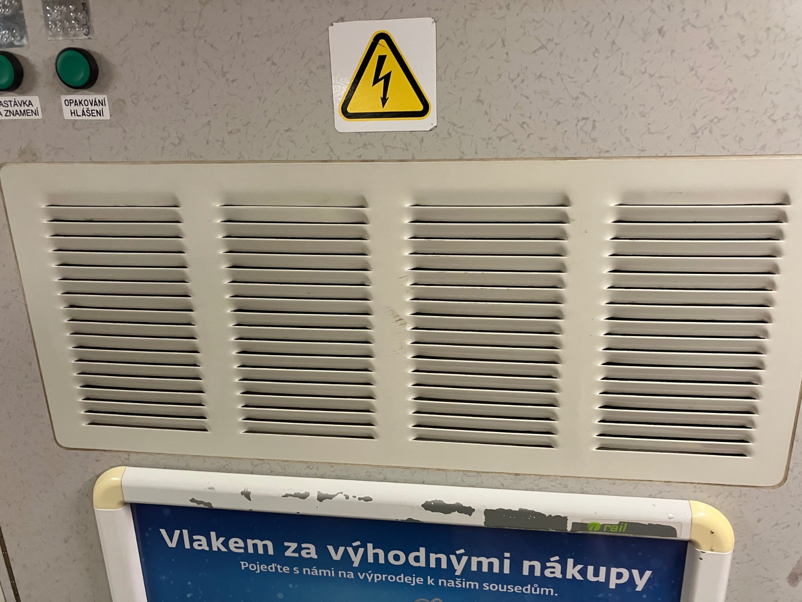

Už je vidím úplně všude🤣.
Dnes jsem jel vlakem do sklípku…🤣
1 Obrázek 1 Obrázek

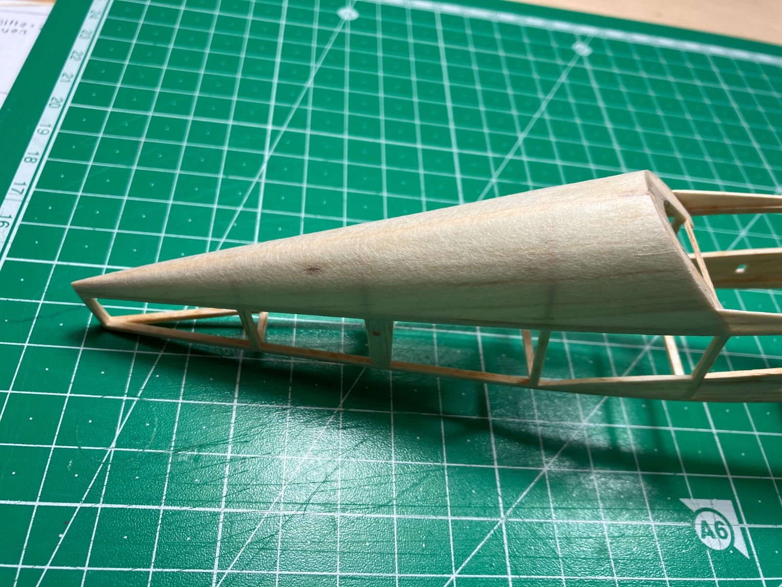

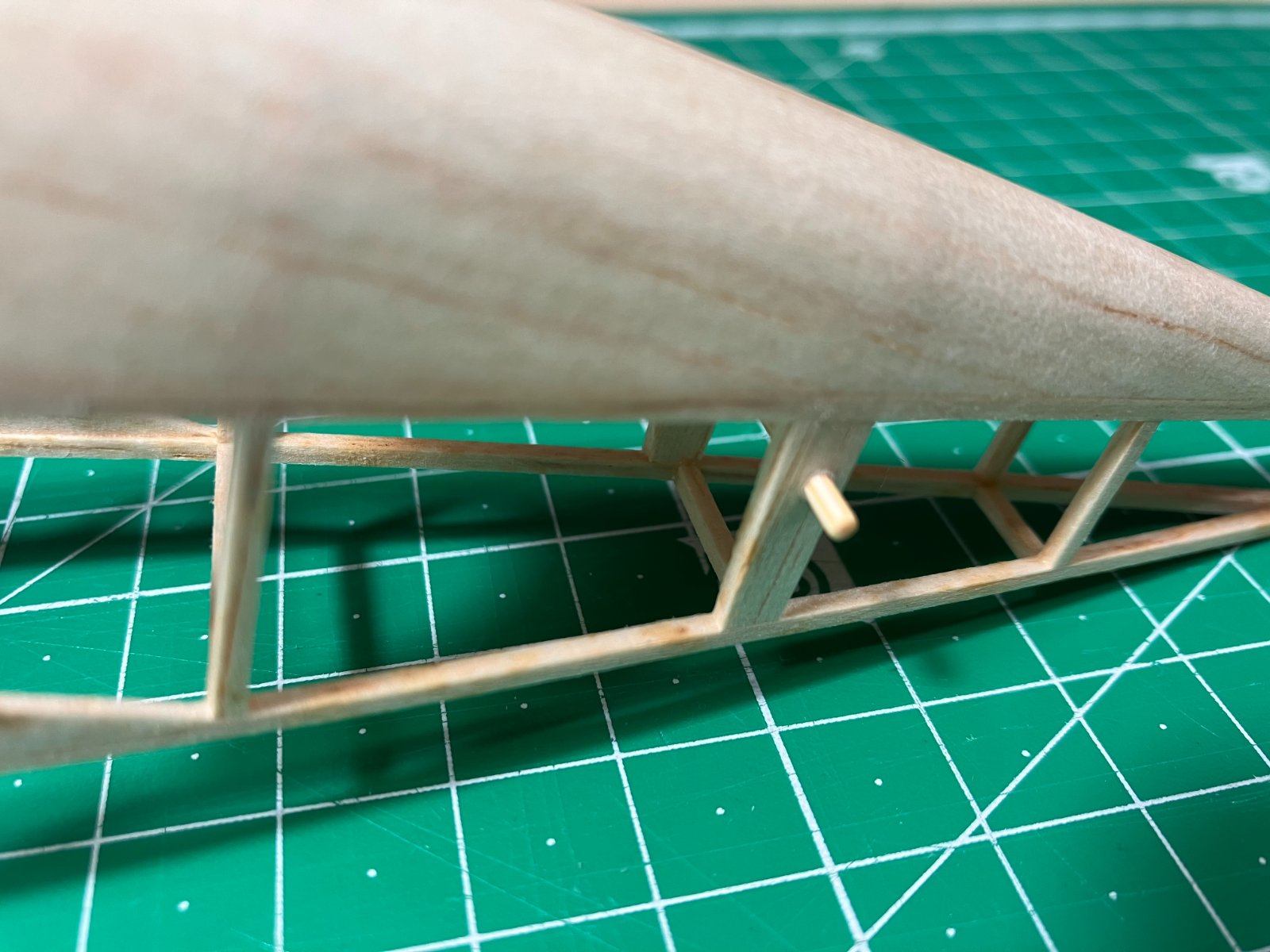

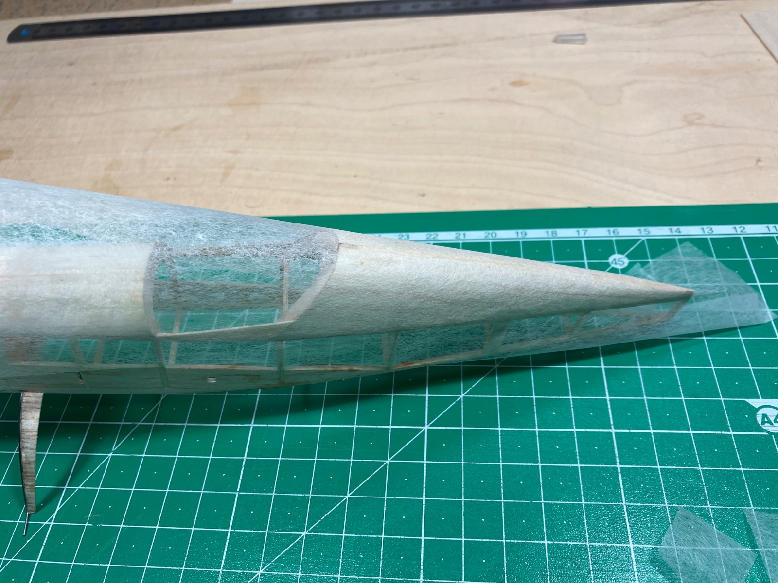

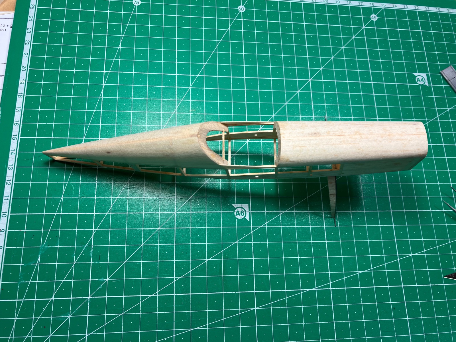

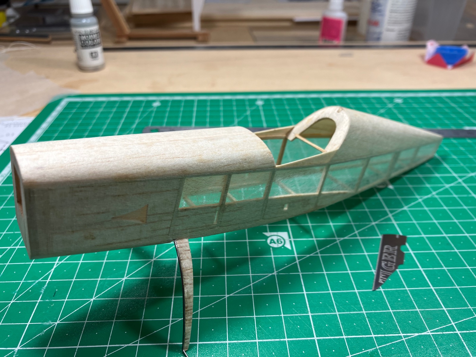

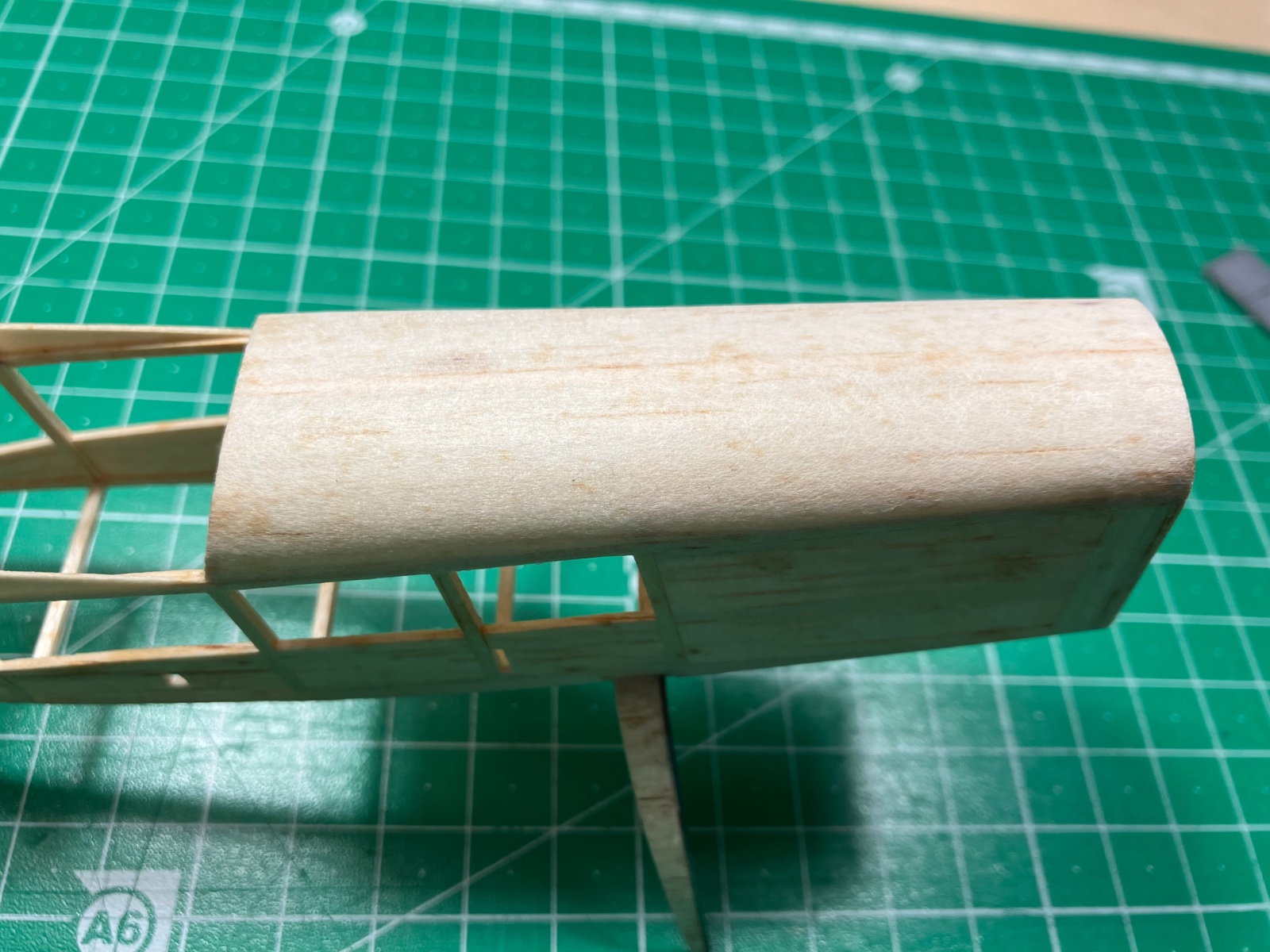

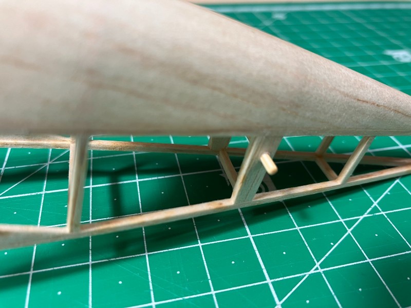

Příspěvek od Jirka Pavlíček » 23 úno 2024 21:15
Tak trup potažen. Kašmír 6g.
Zatím nevypnuto.
Spodek trupu nepotažen…až po křídlech.
Hmotnost 2,03 g.
2 Obrázek

Příspěvek od Jiří Doležel » 26 úno 2024 14:04
Jirko, moc pěkně ti to jde, jen tak dál! Přemýšlím, kdy naposled jsem něco dělal s lepícím lakem a zaponem. Přeorientoval jsem se na eko verzi a potahuji zásadně Plyspanem, benefit nejen cítím, ale přijde mi i vizuálně lepší, podle mě i prolakovaný vláknitý papír můžeš lakovat jak chceš, ale po nástřiku ty stejně vylezou "chlupy", toto u Plyspanu odpadá - tedy když máš lesklou stranu nahoře... Navíc, když bych s ním potahoval hřbet za kabinou,přilepil bych papír pouze k příhradovce, přes hřbet ho jen "přehodil" a dopnul vodou, dost to ušetří na váze lepidla/laku za těžištěm.
Jirka Pavlíček
Reakce: 48
Příspěvky: 512
Re: Zlín Z50M
Příspěvek od Jirka Pavlíček » 26 úno 2024 17:14
Jirko, díky moc za reakci a názor/radu. Moc si toho vážím. Při potahování hřbetu jsem to takto měl i vymyšlené, ale nakonec jsem to přilakoval celé. Ani nevím proč. Zdálo se mi to tak stabilnější i pak pro následný nástřik. Chybami se člověk učí.
Plyspan mám, ale ještě jsem ho nezkusil. Trošku mám obavy z jeho smrštitelnosti...
Nemám vyzkoušeno jestli 6g papír plus lak plus balakryl nakonec neváží stejně jako Plyspan 13g.
S Kašmírem se pěkně dělá a lak je právě to co v mojí dílně cítím rád...vzpomínka na mládí :-)
Předepínáš Plyspan nějak před potahováním v rámečku? Čím lepíš na kostru? Metylan?
Určitě někdy zkusím...Zlína už zkusím dokončit se 6g. Další kategorie bude maskování a stříkání..
