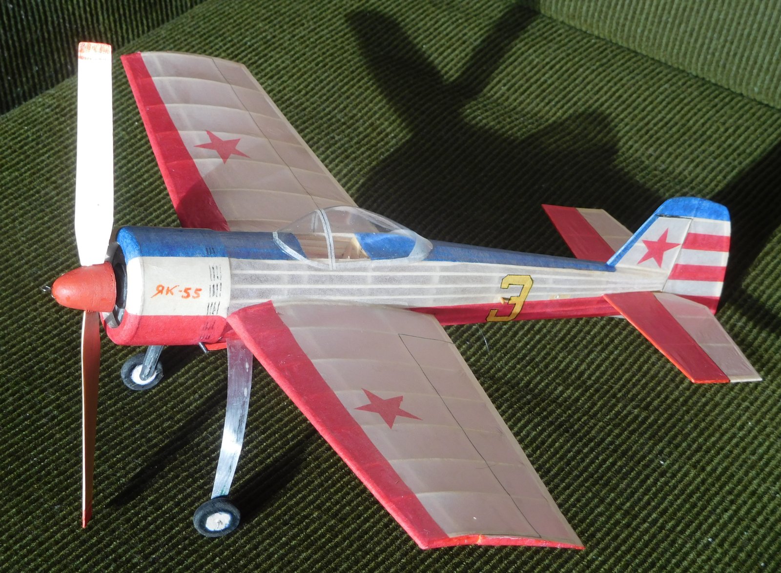

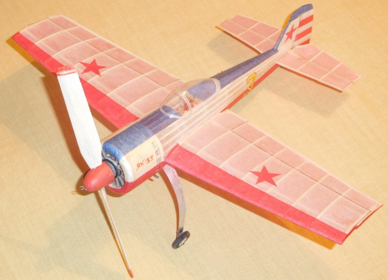

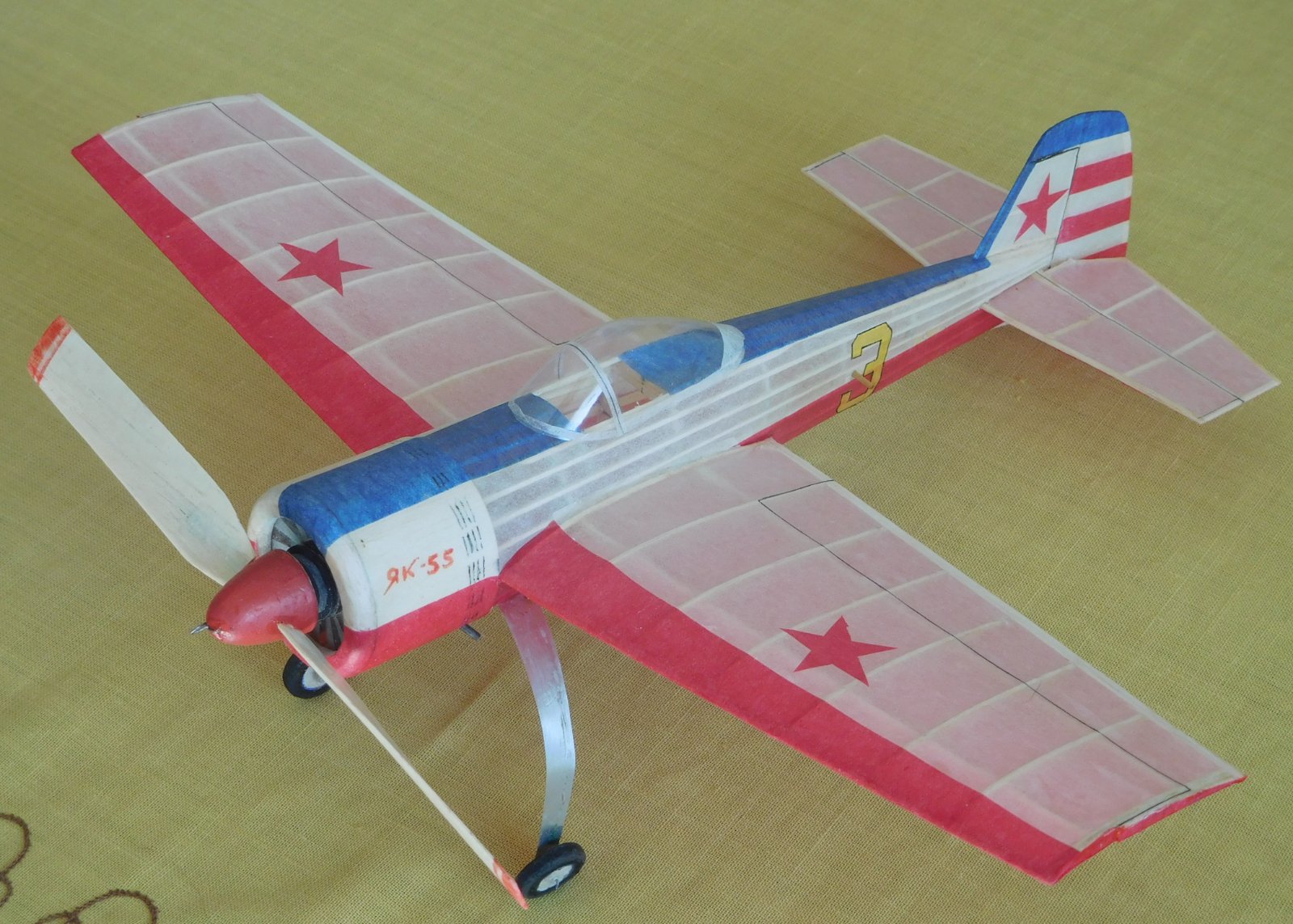

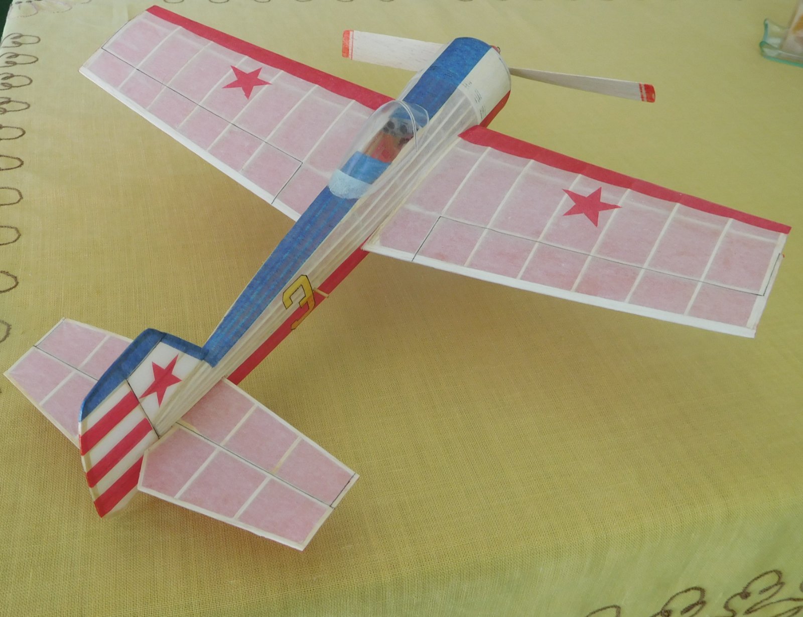

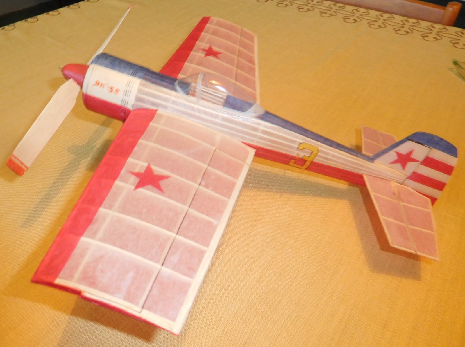

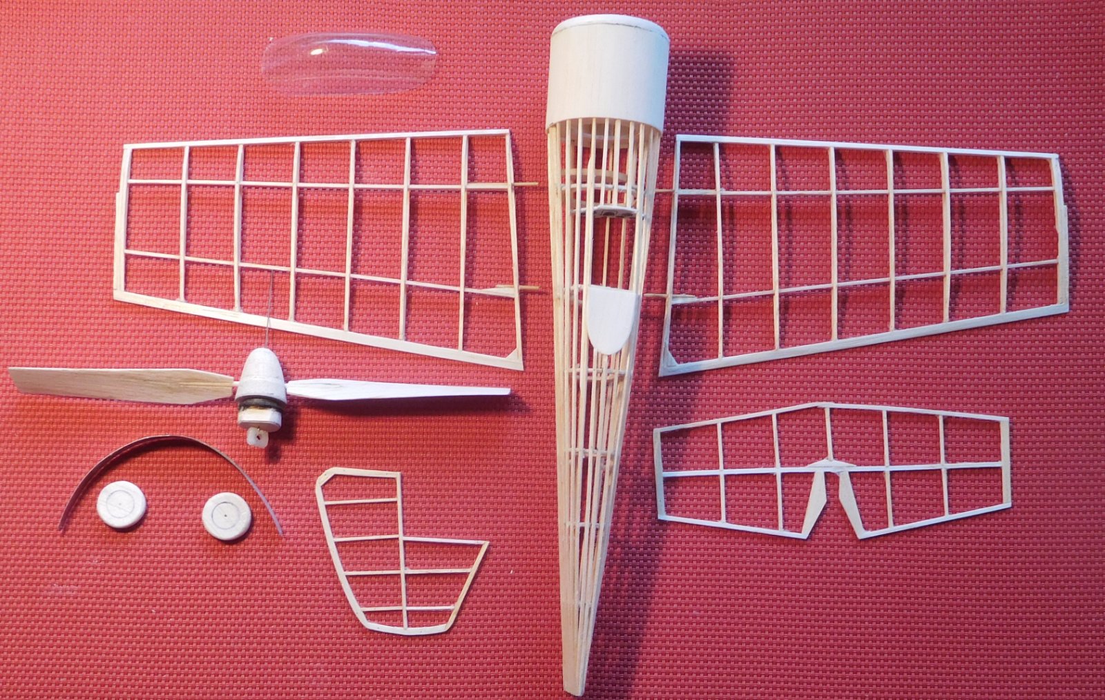

Onen první prototyp Jak-55 s malým rozpětím se mi zdál jako velmi vhodný typ pro minimaketu třídy M-oř, takže jsem po získání podkladů z polského časopisu Skrydlata Polska nakreslil jeho plánek a Vláďa Kunert si jej moc hezky postavil protradiční soutěže o Československo- sovětský pohár v Novém Městě nad Váhom. Model mu moc hezky létal. Po nějaké desítce let jsem tento typ také stavě, ale povrchová úprava stříkaná humbrolkami se mi nějak nepovedla, jednak výsledek byl moc těžký a nepříliš hezký, takže model brzy skončil v popelnici. Karanténa a spousta času na stavbu moinimaket s pjená s problémem, kde další modely skladovat vedla k tomu, že tyto musí být malé, tedy M-oř a M-pist. Posledním z výtvorů je Jak-55 jako M-oř. Od počátku jsem chtěl dát velký důraz na maketovost i když potah bude z barevného papíru Plyspane. Takže jsem vyráběl složitou maketu devítiválce Ivčenko, která je nakonec pod kapotou a je ze oředu z části vidět za maketou žaluzie, podobně maketově je řešenýpodvozek, který v originálu je z listových titanovýchpružin a u mé minimakety zplátků hliníkového plechu z plechovky od piva, byl to experiment, který hned na poprvenevyšel, podvozek byl moc měkký a když se do modelu dal těžký svazek, tak se nohy podvozku začaly bortit, takže bylo nutné přidat ještě třetí list al plechu a to jižje těžší, nežpůvodní z drtu a balzy. Naví pap již při prvních zalétaávacích pokusec a tvrdším přistání se tento vylomil a celé jeho zakotvení v trupu bylo nutné přepracova a velmi zpevnit, takže váha dále rostla.
V čisté konfiguraci ještě bez podvozku a vrtule model přímo báječně klouzal, jako házedlo s polohou těžiště v 60% hloubky křídla, které mělo jen asi 3° seřízení vůči VOP (to se mi nějak zvrtlo, protože na plánku mám asi 6°. První pokusy hotového modelu s těžištěm ve 40% byly neúspěšné. Posunutí do 35% moc nepomohlo, napřed model měl tendeci jit strmě do země, po natažení VOP pak byl často po krátkém letu přetažený a pád neměl vůbec snahu vybrat. Zkrátka těžiště moc v zadu a malý úhel seřízení to vše s dost prohnutýmprofilem a velkou váhou 13g, Nevěstilo nic dobrého. Nezbývá,než záď modelu riozebrat a VOP posadit tak, aby seřízení bylo alespoň 5° a při té příležitosti musí dostat horní strana VOP po celé ploše bílou barvu (až dodatečně jsem zjistil barevné rozdíly mezi prototypy 07 a 3).

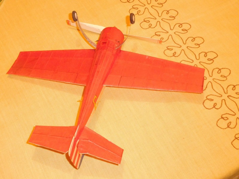

Testování pokračovalo výrobou nové VOP, která již je zabudována s větším úhlem seřízení a se správnými barvani na horní ploše, co patří pro stroj s číslem 3. Jenže to by bylo moc jednoduché, mně se totiž podařilo oočit orientaci vláken toho bílého plyspanu o 90° a výsledkem bylo,že VOP je prohnula do obráceného lavoru a navíc ještě profil do prohnuté desky mohutně natahující model. Rovnání VOP na žehličce a pak založení v knize dle Stráníka nakonec tuto vadu odstranilo. Takže se šlo zalétávat, jenže než jsem došel na svůj plácek, tak úplné bezvětří se změnilo na drobné závany a ty postupně sílily. Podařily se sice dva dosti slušné lety, ale se značným pohupováním a přistáním s velkým zbytkem obrátek. Pak již opravdu začalo pofukovat a šlo se domů. Podvečerní úplné bezvětří pak již umožnilo slušné pokračování. Je zřejmé, že s těžištěn někde kolem 33% je rozsah vhodných úhlů seřízení proklatě úzký. Přesto se svazkem - smyčka 2,1 g l=380mm 2.65 g/m na 1000 otáček model nastoupal asi 4m výšky a letěl s mírným pohupováním asi 20s, přistál s velkým zbytkem. Po osazení silnějšího svazku smyčka 2,5g l=360 3,4 g/m a natočení 300 otáček model hezky stoupal a přistál s poslední otáčkou ve svazku, po natočení 600 otáček již by start připomínající raketu do výšky asi 10m, tam přetažení a následný pád střemhlav beze snahy toto vybrat,inu těžiště bylo již ve 37% a úhel seříze velmi malý - tudy cesta nevede. Takže jsem uřízl nový svazek vážící jen 1,95 g z gumy 2,85 g/m o délce 350 mm, těžiště nyní by mělo být v 30% hloubky křídla a úhel seříze o trošku větší. SNAD JIŽ MODEL NEBUDE HOUPAT A PŘISÁVAT S VELKÝM ZBYTKEM OTÁČEK. Až se venku uklidní silný vítr, tak navečer budu vědět, zda má zbožná příní se podařilo splnit.
Již nyní musím říci, že oproti dobráckému Jaku - 55 Vládi Kunerta je tem můj naprosto přecitlivělý prevít. Zavinila to zvýšená váha a hlavně menší úhel nastavení křídla, takže VOP je za letu v jeho úplavu. Ale s tím již nyní nic neudělám. Chyba se stala při zabudování papírových trubiček pro bambusové kolíky spoje křídla a trupu. Pokud by toto bylo dle plánku, tak by asi žádné problémy nebyl. Inu technologická nekázeň se vymstila problémy se zalétáváním.

Ano, dal jsem kousek plasteliny dolů do krytu mororu a doufal, že tím přestane časté pohupování modelu. Jnže při vyndávání hlavice s vrtulí plastelina se uvolnila a spadla do vysokétrávy, kde jsem ji již nenašel. Takže jsem si natočil 300 otáček a zkusil let, ten nestál za nic - vlhkem se povolil potah na VOP a model ošklivě houpal. Následovalo natlačení a druhý let byl opakem toho prvního, natlačený model přistál asi 01m přede mnou. Tak zkouším nové nastavení, něco mezi tím a positiv na vnitřním křídle, točím 700 otáček, to jsem neměl dělat, protože model vystřelil do výšky 10 m, tam přetažení a pád střemhlav na snad jediné místo bez trávy s tvrdým povrchem. Ozvalo se křupnutí, zjišťuji, že vrtule je naražená na kryt motoru a nemůže se točit. Ano, uhrhlo se přilepení karteru motoru do čelní přepážky a ten se posunul o 2mm dozadu. Zkouším motor ppovytáhnout, jde to z těžka a docela to drží, takže na zbytek otáček model znovu hážu do vzduchu.
A stalo se : model krásně stabilně letí, bohužel bez zatáčky a stále stoupá, již přeletěl celý plácek, tedy asi 65m a míří do mezery mezi vysokými paneláky, doufám, že přeletí nízké garáže a přistane na ulici za nimi, ale on trošku změnil směr do prava a zachytává o vrchol 20 m vysokého smrku, naštěstí tam nezůstal viset, ale jako po schodech se při pádu odráží od větví, nakonec zakotvil ve výšce asi 6m, takže beru dloutý prut co tam mám již uschovaný a bez dalšího poškození model sundávám. Doma marně zkoumám, jak se dostat k zadní části karteru motoru a ten zalepit do čelní přepážky, zkrátka ono to nejde. Takže alespoň lepím celuloidovvé mezikruží se žaluziemi na čelo krytu motoru, ale to bude taková spíše FUSY poloha. Nevím jak se to projeví při dalších pokusech o solidní létání.

Příspěvek od Lubomir Koutny » 05 čer 2020 07:46
Ano, FUSY oprava byla na nic. První tvrdší přistání a maketa motru je vražená dovnitř trupu, čelní přepážka na níž byla přilepená je rozlomená a z notoru umomené 4 válce. Oprava zabrala dvě hodiny velmi nepříjemné práce, ale využil jsem ji, abych trošku více vyosil tah vrtule dolů. Pak se šlo znovu zalétávat. První fva lety byly rozhoupané, stačilo malé natlačení VOP, natočení na 500 otáček a pak již model hezky kroužil ve výšce 3m okruhy o průměru 20m. Je úplné bezvětří a tak riskuji a natáčím 800 otáček, následuje krásná stoupavá spirála do výšky asi 15m, pak přechází model do horizontu a v tom slabý termický závan jej zvedá až navýšku 25m, to pak krouží nad střechou paneláku i nad dálničním přivaděčem. Naštěstí je zde konec motoru v momentě kdy je model natočen na střed plácku a v kluzu klouže téměř rovně, jenže v cestě je vysoký smrk, první kontakt těsně pod vrcholem dopadl dobře a model se jenotočil, klesl o 10m, ale pak zajel mezi spoustu suchých větviček ve výšce asi 7m. To je již v dosahu dlouhé větve, kterou tam mám schovanou. Ale je složité, napřesd se snažím model zvednout a posunout mimo suché větvičky,do očí mi padá suché jehličí a úlomky větviček, které jsou i nad modelem, takře zvednutí se nedaří, nakonec nějak se podařílo rozhrnout ten zatracený suchý porost a model po nose padá o mertr níže do ještě otřesnější houštiny. Půl hodiny opatrně rozhrnuji ten hustý chumáč větviček bez výsledku, model je tam nějak moc dobře zapletený. Nakonrc jej zachytávám za pevnou příď a silně táhnu ven. podařilo se, jenže VOP je na obou polovinách ve třech místech zlomená, jeden list vrtule má o nějaký ten milimetr obroušenounáběřku, ten druhý je po celé délce rozlomený, ostruha ulomená a ze spodu v křídle díra a listová péra noh podvozku hnusně pokroucená.. CHVÍLI JSEM ZÁPASIL S TOUHOU NA TY TROSKY ŠLÁPNOUT A HODIT DO POPELNICE. Nakonec jsem vzal model domů a dvěhodiny opravoval. Zkusím ještě zvětšit vyosení vrtule dolů. Ale, je zajímavé, že nejvíce času člověk věnuje modelům, se kterými jsou problémy a trápení je téměř bez konce. Ty, co létají hned na poprve, ty jsou již dávno v klidu uložené do bedny.

Příspěvek od Lubomir Koutny » 05 čer 2020 20:42
Konečně zalétáno. Ano každé zlo je k něčemu dobré. Po opravě a nastavení potlačení osy vrtule na -4° byla první příležitost k létání nyní v pátek, když se po deši vyjasnilo a bylo bezvětří. Takže o půl osmé za velké rosy se šlo na věc. První let na 400 otáček byl hodně potlačený a bez zatáčky. Po natažení VOP se to zlepšilo. Na 600 otáček pak již to byl moc hezký stabilní let ve výšce 4m okruhy o průměru 20m, točím tedy 700 otáček a ještě trošku natahuji VOP a startuji. To není let, to je paráda: hezky stabilní výstup do cca 5m výšky, pak 3 velké okruhy o průměru přes 20m se zájmem sledoval jeden pejskař a pak měl slova chvály a dotazy jak se dá takový model udělat. Na to, že potah modelu byl ve vlhku silně povolený, dalo by se říci krabatý, tak čas odhadovaný přes 30s na 700 otáčekje velmi dobrý. Jsem zvědavý, jaké to bude za sucha s vypnutým potahem. Jen škoda, že to silné potlačení motoru mne napadlo až po tak dlouhé fdobě, kdy již model byl několikrát zbytečně poškozený.
