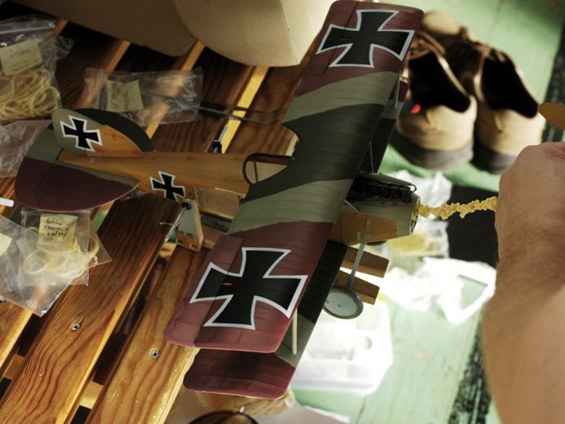

Co do počtu nových modelů, nejvíce jich přivezla moje maličkost – 5, ale podruhé to už neudělám. Jako nápad určitě dobrý, ale ten stres nestojí za to. Pistacio Fly Bi-Baby létalo po úpravě nastavení horního křídla stabilně na pádovce, ale do říčanské haly by to chtělo slabší gumičku a tu jsem neměl. Polystyrenový experiment pistacio R2Y1 (stavba inspirovaná minimaketářskými kouzelníky A Alferym a R. Crossleym), létal pomalu v horizontu, ale nebyl čas více ladit. Soutěže oříšků se zúčastnil Sorrell SNS7 a začalo se s experimenty. Společně s Robertem jsme jako první vzali dvacetinku Zlína Z-XII na stříďák pana Gašparína G-10 s časovačem. Šlo o to vyzkoušet, zda poletí a jestli se model vejde do haly. Model letí, ale do haly se (zatím) nevejde. Při jednom startu náraz do konstrukce branky poškodil náběžnou hranu. Bude to chtít let zpomalit, snad pomůže větší úhel nastavení křídla. Další zkouška probíhala s dvacetinkou Fokker Dr.I na gumu. Model si zálet prodělal venku, pro start ze země v hale potřebuje Fokřík silnější gumu. Povedl se jeden pěkný start, poté při natáčení praskl svazek. Nepoškozený Dr.I tedy šel stranou, protože v zalétávací frontě čekal ještě Albatros D.II. Tento model má trochu smůlu. V teplickém stadionu, kam by se Albatros vešel, při opravě podvozku vteřiňák zalepil kolečko tak, že se přestalo otáčet a k dovršení smůly praskla při natáčení guma a poničila trup. Jak se ukázalo tuto neděli, pro Albatrosa je říčanská hala zase malá. Nicméně model byl schopen přinést aktérům zalétávání pěknou dávku adrenalinu, takže dobrý.
