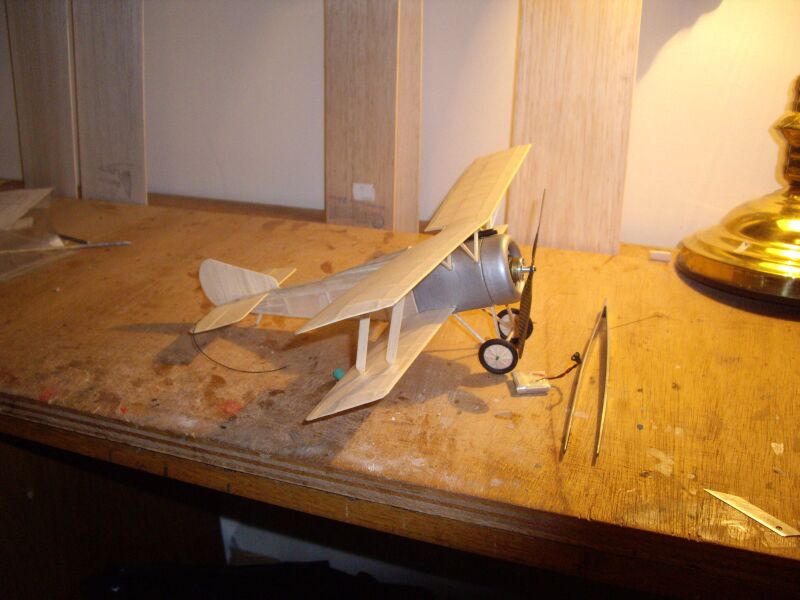

Hanriot HD.1 byl malý obratný stíhací letoun, který se navzdory slabší výzbroji a nepříliš výkonnému motoru Le Rhône 9J stal jedním z nejrozšířenějších stíhačů první světové války. Více informací naleznete například na: Wikipedii
Tuto předlohu jsem si vybral původně v provedení HD.2 jako oběť mých hydroplánových pokusů pro nadcházející léto. Když jsem začal připravovat dokumentaci, tak mě napadlo připravit menší versi v provedení HD.1 s kolovým podvozkem.
Plánek jsem vytvořil pro vlastní účely tak abych si stavbu co možná nejvíce ulehčil. Doufám že poslouží jako inspirace těm, kteří našli v předloze zalíbení.
Stavební plán
Je k dispozici jednak v obvyklém formátu PDF, jednak i v původní podobě ve formátu DWG, který používá AutoCAD a umí jej načíst většina CADovských programů. Při převodu do PDF se nám přes všechnu snahu nepodařilo zachovat různé tloušťky čar, což pro stavbu snad vadit nebude, ale strojaři se v CADovském výkrese možná vyznají lépe. PDF verze je ve formátu A3. Po vytištění je třeba dobré si plán pro jistotu přeměřit.
Plán Stavební plán PDF (314kB)
Plán Stavební plán DWG (240kB)
Poznámky k modelu
Na první pohled je patrné, že má model poměrně krátký předek. Je nutné veškeré vybavení směřovat do přední části letadla. Musel jsem dovažovat olovem které je přilepeno z vnitřní strany krytu motorů asi 2 g.
Použité vybavení je přehledově v tabulce:
Přijímač: MINOR 35
2x servo: RC-1
Baterie: LiPol130-P
Motor: G15 4W Bee
Vrtule: MCF5030S 128 mm
Regulátor: MBC3
Ve vzduchu se chová jako kterýkoli dvojplošník, velmi ochotně reaguje na výchylky kormidel, nemá tendence zůstávat v režimech ze kterých není návratu. Běžně létám venku za bezvětří. Jediným problémem je podzimní vlhkost vzduchu která si hraje s potahem asi všech malých letadélek. Zatím jsem se nedostal k povrchové úpravě a výpletu. Vzhledem k velikosti a hmotnosti není na letadle mimo podvozku nic, co by se dalo urazit.
