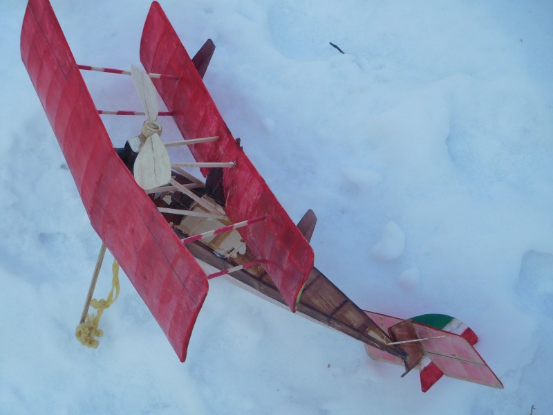

Příspěvek od Lubomir Koutny » 21 úno 2025 08:23
Všera bylo v Brně k večeru bezvěří, Tak jsem vzal opravený a doma natočený model a zašel na svůj plácek. Start v levém náklonu, rychlá spirála a přistání s polovinou otáček. Druhý start na ten zbytek bez náklonu, vzepětí. přetažení a střemlavý pád do tvrdého sněhu znamenal novou destrukci a následné uklizebí zbytků do popelnice.

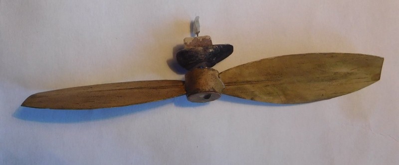

Fatální chyba !
Byl jsen benule překvapený ve Střelicíxch, že po krásném létání na mém plácku jsou s modelem problémy. Mělo mi to dojít již po prvním pokusu, kdy model opačně natošený odcouval. Nebylo mi divné. že na natáčedle musín zaměnit opačnou stranu a já v tom pak pokračoval i doma a marně zalétával změnou sežízení SOP. Vše skončilo zničením modelu a v popelnicí.
Všechno je jinak, jak řekl ten moudrý rabín před smrtí. Dnes jsem uklízel binec na stole a v jedné krabičce objevil hlavici s vrtulí pro M.7 a tato má opačný smysl otáčení. Nyní je mi to jasné, ano to je ta správná vrtule se kterou model báječně létal-

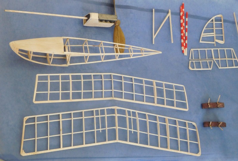

Příspěvek od Lubomir Koutny » 16 bře 2025 18:18
Pozdě bycha honit!
Právě ten objev správné vrtule mi připomněl, že jsem udělal velkou blbost. Hrozně vypadající distorze byla pouze odtržením trupu od sestavy křídel a motorové jednotky plus odtržením kormidel, prakticky nic z kostry nebylo poškozeno, stačilo tedy sundat poškozený potah z kondenzátorového papíru, vše znovu potáhnout papírem Kasmir a dát tam tu správnou vrtuli.
Místo toho stavím celý model znovu, moc mi to nejde a znechuceně zatrhuji kůži na prstech při pokusech zbavit se prstolepu na nich . První dělám motorovou skupinu, Dávám si záležet na válcích a chladiči motoru rovněž spasování hlavice si žádá patřičnou pečlivost,stejně jako usazení motorsticku.
Nevim proč, ale tato skupina mi vyšla o půl gramu těžší-
Váhy: trup 1,6 horní křidlo 0,9 dolní křídlo 0,6 kormidla 0,5 plováky 0,2 vzpěry 0,6 motor vrtule motor stick 2,

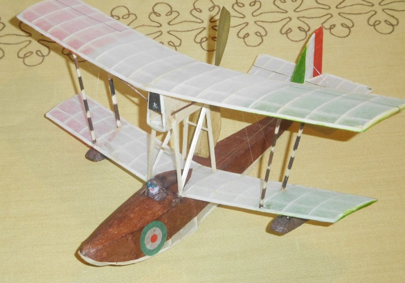

Příspěvek od Lubomir Koutny » 19 bře 2025 08:22
Nový oříšek M.7 je potažený vláknitým papírem Kashmír Trup 13 g/m křídla 9 g/m kormidla 6 g/m, Potah jsem zkoušel trochu vypnout nad parou zabralo to jen částečně, pak dost povolilo. Bude následovat velmi řídký napínák, pak orýsování křidélek a další napínák, na závěr zapon.Jsem zvědavý na bělání, u křídel ze shora by to nemuselo vadit.

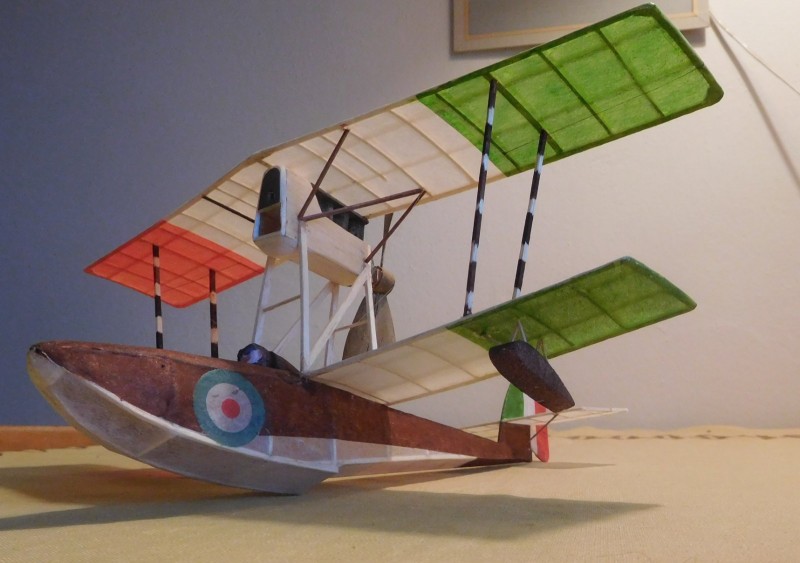

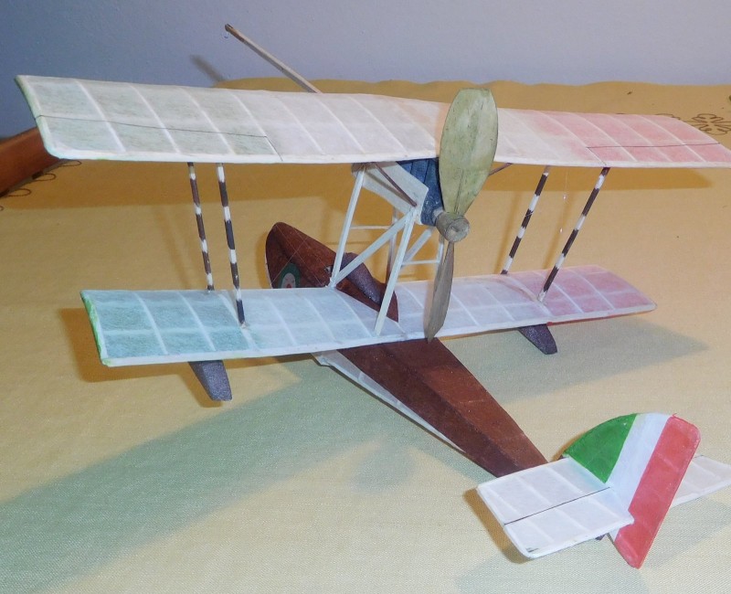

Příspěvek od Lubomir Koutny » 22 bře 2025 20:05
Nový oříšek M-7 je hotový. Potah vláknitým papírem Kashmir a lakování je oproti kondezátoríku těžší o 1,5 g takže bez gumy je to celkem 10,5g. Myslím, že provedení v národních barvách je hezčí a snad těch 15% váhy navic model nezabije, ale zalétávání asi bude složitější.

Příspěvek od Steve » 22 bře 2025 21:11
Škoda, že ti neklaply ty barvy správně :?
Červená zespodu byla vlevo, zelená vpravo...

Příspěvek od Lubomir Koutny » 23 bře 2025 10:01
Pokud jde o barvy na křídlech ze spodu, pak se Steve podívej na dokumentaci - podklad je i na tomto vlákně.
Jirko levotočivá vrtule, to byl omyl. Jednak to bylo špatné při natáčení a hlavně při zalétávánim chybou bylo, že jsem ji hned navyhodil. Do Střelic jsem ji vzal omylem, první natočení bylo pak naopak a model po startu odcouval. Já blb pak venku s touto vrtulí model zničil. S pravotočivou model létal báječně a tu jsem pak našel v krabici, nyní je na novém modelu.Na letových vlastnostech se múže projevit nejen o 15% vyšší váha, ale také drsnější povrch vláknitého potahu.Ten kondenzátorík byl asi ideální, ale velmi křehký.

Příspěvek od Lubomir Koutny » 23 bře 2025 17:37
Steve říká, že Macchi M,7 také stavěl, protože nexistuje barevná fotografie tak použil barevné schema podle kitu. Předpokládám, že stavěl běžný stíhací typ. kdežto já letoun se soutěže o Schneiderův pohár se zmenšeným rozpětím. Asi jeho minimaketa nebyla dvacetinka, protože barvy podle kitu by bodovači neuznali. Když jsem psal knihu Schneiderův pohár, tak jsem studoval barvy jednotlivých letounů a v roce 1921 bylo co sutěže přihlášeno 5 letounů Macchi M.7 a ty se od sebe velmi lišily barevně, například jeden celý červený se startovním číslem 1. Pravidla dvacetinek i oříšků řílají, že se u nás boduje podle předložené dokumentace.
Zůstává otazkou kde bych se svým oříškem měl soutěžit, když v kalendáři soutěží jsou jen dvě ve Hluku a pořadatel mne tam do soutěže odmítl přijmout.Takže snad jedině do Nizozemí, ale to je dost z ruky a dodnes ani nevíme jaké tam budou rozměry té nové haly, jaký strop atd.
