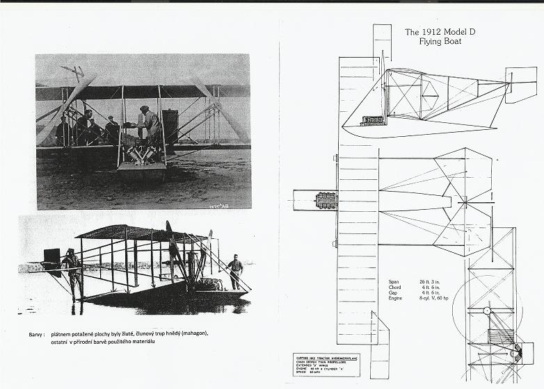

Vznesl jsem dotaz přímo na Tondu, zatím bez odpovědi a protože si myslím, že můj dotaz i typ letounu by mohl zajímat i jiné minimaketáře, tak jej nabízím i ostatním :
Antoníne,
v pozůstalosti Clarka Smileje a na internetu jsem objevil velmi zajímavý typ. Je to totální chmelnice a nebylo by jednoduché to do detailu postavit a pak i zalétat, výkony asi nic moc, ale na druhé straně by to konečně "posloužilo" Petrovi Faitlovi a jeho nářkům na podhodnocené složité víceplochy. Takže jsem oskenoval vše, co k tomu mám a nezištně předkládám. Mám však dotaz, co v tomto případě se rozumí rozpětím křídel ?
Opravdu jen křídla, nebo přes všechno, tedy i s křidélky, co jsou jednak mimo křídla a přečuhují ?
Mám za to, že by to mohl být M-oř i M 1/20 současně : při délce přes všechno 227 mm je rozpětí vlastních křídel jen 330 mm a rozpětí přes všechno pak 410 mm. A pak je zde otázka nadhodnocení podle tvého návrhu nových pravidel, když bude mít každá vrtule svou vlastní gumičku, bude se to považovat za dvoumotorák ? Skutečný letoun měl motor jeden a dvě vrtule hnané přes řetězy - podobně jako Wright.
Luboš
Antoníne,
Luboš

Re: Změna pravidel dvacetinek
Takže toho Curtisse z dotazy jsem Tondovi poslal již 20.7. , zde visí již dva týdny a otázky na autora návrhu nových pravidel jsou stále nezodpovězeny. Chápu, že je doba dovolených a lidé mají nárok na trochu klidu, na druhé straně doufám, že položené otázky a odpovědi na ně mohou zajímat i širší okruh minimaketářů, jedná se totiž o to jak posuzovat takovéto případy. Je to také ukázka, jak to bude fungovat v praxi...
To není otázka dovolených, ale chuti pouštět se do zbytečných diskuzí. Mail, který mi došel, měl krapítko jiné znění než zde uvedený příspěvek (trochu kontroverznější) a proto jsem na něj neodpověděl naprosto vědomě.
Měření rozpětí u navrhovaných pravidel není nijak nově definováno a nepřepokládám nějakou změnu oproti stávajícím zvyklostem. Pokud se například u typů Fokker D-VII nebo Dr.I měří rozpětí včetně přesahujících křídelek, nevidím důvod, proč by to tak nemělo být i u tohoto typu. To, že křidélka jsou zavěšena samostatně, na situaci z mého pohledu nic nemění. Stejně tak by mohla být zavěšena až za nebo pod odtokovou hranou křídla - jako např. u Ju-87 (i když v tomto konkrétním případě samotné křídlo nepřesahují).
Vícemotorový model je v návrhu definován explicitně a snad docela srozumitelně.
Takže problém rozpětí je nyní jasný nejen pro tento typ, díky.
Bohužel, ne zcela jasné mi v tomto případě stále je, zda bude nadhodnocení za dvoumotorák, či ne. Jedná se o dvě vrtule, každá hnaná samostatným svazkem, což tak trochu koresponduje i s tím, jak dáváš nadhodnocení u tandemů. Pokud tomu tak není, tak jsem nepochopil, proč u Do-335, nebo Jupitera dostanu nadhodnocení za dvoumotoráka, pokud každá vrtule má náhon samostatným svazkem, a bez nadhodnocení pokud je svazek společný. Ano, u samostatných svazků bývají předstartovní problémy s přesným natáčením obrátek, ale celková energie je vždy větší a tomu odpovídá i výkon (odzkoušeno na Jupiteru našeho Petra) !
To pak bych v tom neviděl systémovost, ani logiku...
