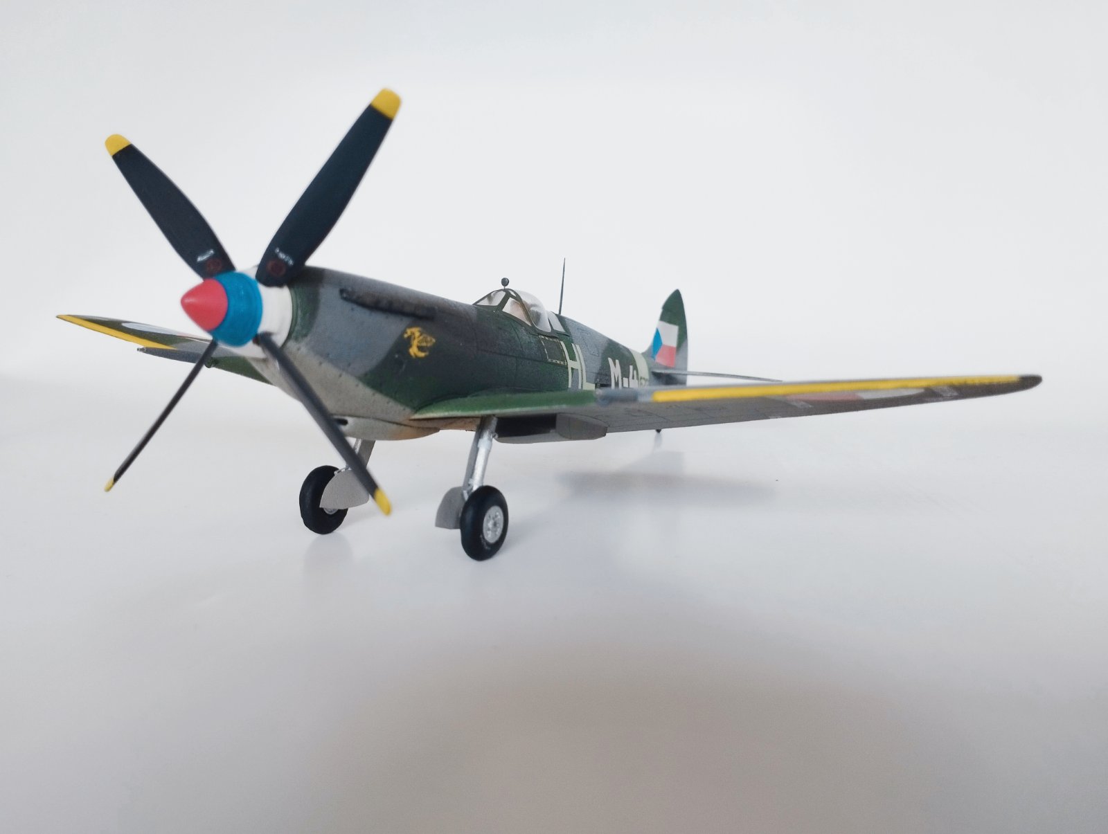

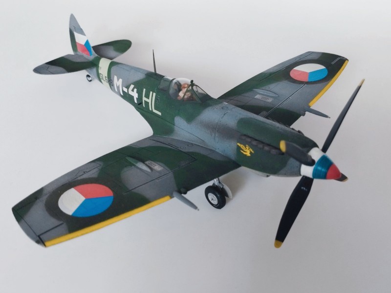

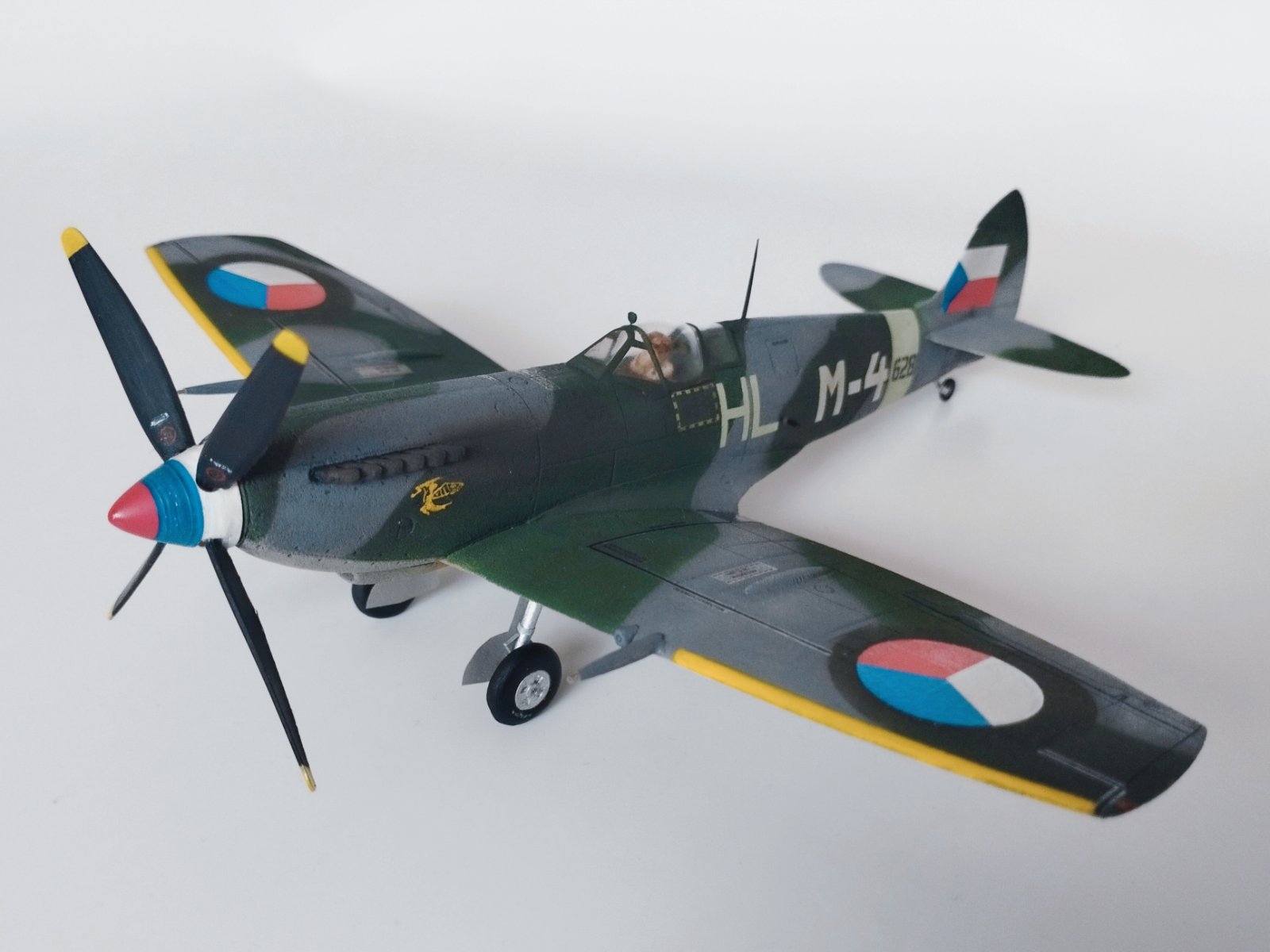

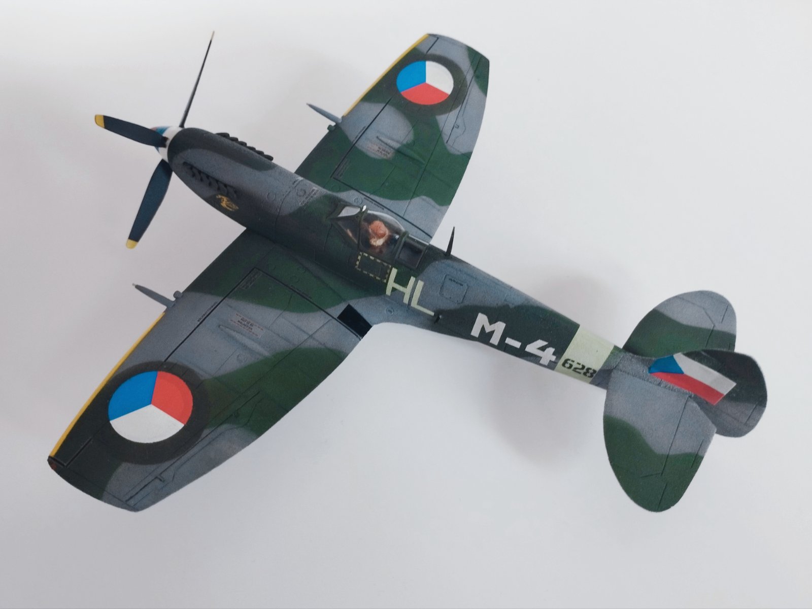

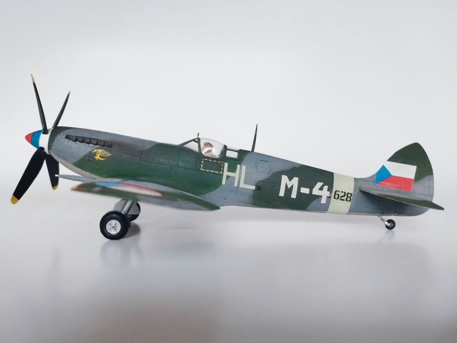

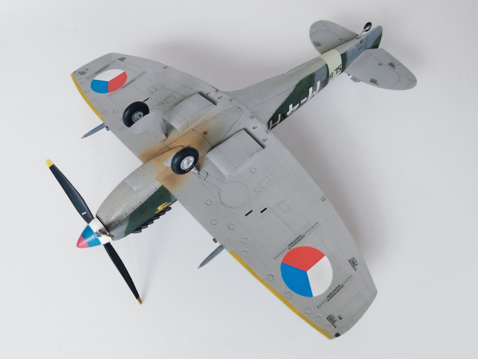

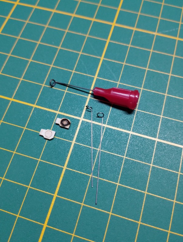

Po preshadingu už nic nebránilo přípravě šablon alá puzzle z rozstříhaného barevného třípohledu a nástřiku airbrushkou. Doplnil jsem balsové kanóny, na spodek křídla papírové chladiče. Stříkat jsem začal od nejsvětlejší barvy, tedy spodní části, kde jsem ještě zamaskoval pozice znaků na křídlech. To stejné seshora, nejprve nástřik Ocean Grey a nakonec Dark Green, vše Tamiya ředěno technickým lihem. Pak přišel na řadu podvozek. Vzhledem ke zvolenému materiálu kol jsem potřeboval, aby co nejvíce pružil. To by měl zajišťovat ocelový drát 0,4 mm zakotven v balsové základně v křídle. Kolem drátu bude tvořit podvozkovou nohu papírové trubička přilepené k drátu jen v místě poblíž kola, kryt podvozku je pak z papíru. Ve spodní části křídla jsem vyřezal a vydlabal základnu, přes durofolovou šablonu pak tento tvar přenesl na 0,8 mm balsu. Z injekční jehly vytvořil cejchovadlo o kruhovém tvaru, který bude shodný se základnou drátů podvozkových noh a tento tvar vypálil do balsových dílů. Po dekarbonizaci vypáleného tvaru opět pomocí korunkového vrtáku z antény jsem tyto základny do křídla zalepil disperzí. Ohnul z drátu podvozkové nohy a ty pak vteřinovým lepidlem zalil do balsových základen.

Původní kopyto kabiny z kitu jsem použil i jako předlohu pro výrobu krycích masek. Kabinu jsem na několika místech překryl izolepou, části kolem rámu vyřezal, špičkou skalpelu sejmul a přelepil na durofolovou kabinku, kterou jsem komplet nastříkal a masky opět špičkou skalpelu sejmul. Do kokpitu vlepil z papíru přístrojovou desku, pilota a kryt kabiny k trupu přilepil vteřinovým lepidlem na styro nanášeným entologickým špendlíkem, žádné bělení Durofolu se nekonalo. Výfuky jsou z jednoho kusu balsy, vyřezané a vypilovalé jehlovými pilníky. Ze stavebnice kitu jsem použil i vrtulový kužel, který jsem „vytáhl“ hned dvakrát a to jak pro letovou dvoulistou, tak pro maketovou čtyřlistku. Jelikož je kužel tříbarevný, do kuželu od kitu jsem vlepil párátko, na kužel nasadil durofolový výlisek, upnul za párátko do ruční vrtačky a barvami na štětci tak kužel „osoustružil“. Kužel z kitu pak zalil do sádry, navážil několik vzorků olova a na lžičce s pomocí plynového sporáku olovo roztavil a odlil pár vzorků 1-1,5g. do sádrového odlitku. Benefit je ten, že máte olovo ve vrtulovém kuželu naprosto vpředu a vyplňuje maximum prostoru.

S bílými či světlými obtisky na tmavém podkladu a jejich výrobou je problém vždy, pokud tedy nemáte tiskárnu, která umí bílou. Jelikož měl Spit pod výfuky vyobrazenu žlutou okřídlenou bojovnici, která je cca 4 mm vysoká, vytiskl jsem tento znak na průhledný obtiskový papír, pomocí špendlíku a žluté barvy jsem linky obtáhnul a dále pak s obtiskem pracoval jako s běžným. Tímto bych si dovolil popis stavby ukončit. Pokud má někdo otázky, rád zodpovím. Není třeba se nových metod a polystyrenu bát, stavba je o poznání rychlejší, než kdyby byl model z balsy a troufnu si říci, že i hmotnostně srovnatelná. Samotný drak má 3,1 gramu, vrtule s hlavicí a olovem v kuželu pak 2,1 gramu.

Jirko gratuluji, fantastické dílo na miniaturních rozměrech
