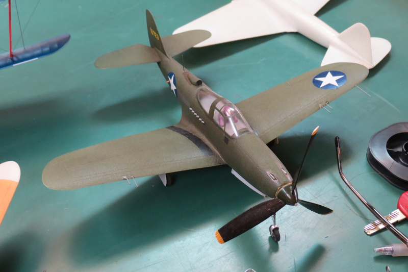

Dá se říci, že se sešla pěkná úroda. Pokud nepočítáme nové modely v kategorii větroňů, objevil se slušný počet maket. V kategorii F4D létal Jura Doležel s novou Airacobrou P-39. Model soutěžil i v kategorii M-oř. Jurovi se podařilo nový model zalétat, vlastně jej stačilo dovážit na hlavici a mohli jsme se kochat pěkným pomalým letem, který předvedl hlavně v posledním kole kategorie F4D. Model měl problémy se startem ze země, proto byl startován z ruky. Pravidla takový start umožňují, model ale nedostane body za start. Další nový model kategorie F4D přivezl Martin Huk, jde o cvičného dvouplošníka Fokkera B.II o rozpětí 36 cm (1/21). Model byl též nezalétaný, dokončený těsně před soutěží. Za pomoci ostatních se jej podařilo zalétat a při posledním letu v soutěži dokonce model přistál i na podvozek, když předchozí dva lety končily vždy na zádech. Za nového lze považovat i Bristola M1C Michala Křepelky. Michal s ním létal v Pelhřimově už v červnu, ale moc se nedařilo model přivést do stoupavé zatáčky. Pomohla až „tondapáska“, nahrazující na pravém křídle negativ. Model nyní letí krásně stabilně. Až Michal doladí délku svazku a model bude přistávat s mírnou rezervou otáček, bude létat dokonale. Krásnou maketu Pfalze D.III přivezl Tonda Alfery. Model známý z fóra je postavený v měřítku 1/20 a je poháněný gumou. Modelu, který výborně létá venku, se Tonda neměl čas věnovat v hale, neboť byl vytížen povinnostmi bodovače. Viktor Lukáč létal v kategorii F4D se starším oříškem Fly Bi-Baby, povedený byl zejména druhý let. Škoda jen, že model nedosedl na plochu, nýbrž skončil v kovové konstrukci stěny. Honza Drážek létal se starším oříškem Saiman 200, dlouho hledal vhodnou gumičku, což se mu v závěru povedlo a zapsal platný let. Nejhůře se vedlo Adamovi Jeníkovi, který nezapsal jediný platný let. Adam však o to více proháněl svého Vindicatora při tréninku. Činil se s takovou vervou a vehemencí, až se stalo nevyhnutelné. Přemotorovaný model po prudkém výstupu zakončeném nárazem do stěny spadl přímo na Michalova favorizovaného Nieuporta, který nevinně spočíval na bodovací lavici. Vindicator ale ještě neskončil, naopak. Jakoby řízen vyšší mocí, model odjel na konec lavice, otočil se, a se stále natočeným svazkem se prudce rozjel zpět proti Nieuportu. Po silném nárazu, tentokrát v horizontální ose, pokračoval Vindicator v devastaci plastovou vrtulí. Ta rozkrájela křídla nebohého dvouplošníka na cimprcampr. Adamův model dostal okamžitě přezdívku „Devastátor“. Tato historka má však dobré vyústění. Michala to samozřejmě nepotěšilo, ale neváhal a za týden měl Nieuport nová křídla, takže se můžeme těšit, že jej opět uvidíme na soutěži.

První je moc pěkný společný let Airacober Tondy a Jury, jejich majestátný let, chvílemi letěly Cobry dokonce ve formaci. Líbí se mi hromadné starty modelů, jejichž předlohy k sobě mají historickou vazbu. Teď když to píšu, nevím, proč jsme proti sobě s Michalem nepostavili jeho Bristola a mého Fokkera z období WWI.
