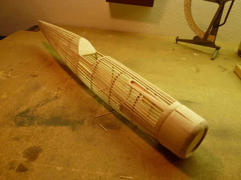

Tak jsem zase trošku postoupil a je hotová hlavní část trupu. Bohužel i tak je na něm ještě dost práce, chybí celý předek s krytem motoru a pak to do čeho se mi chce ze všeho nejmíň - velký vstup vzduchu se vzduchovým kanálem pod motorem.

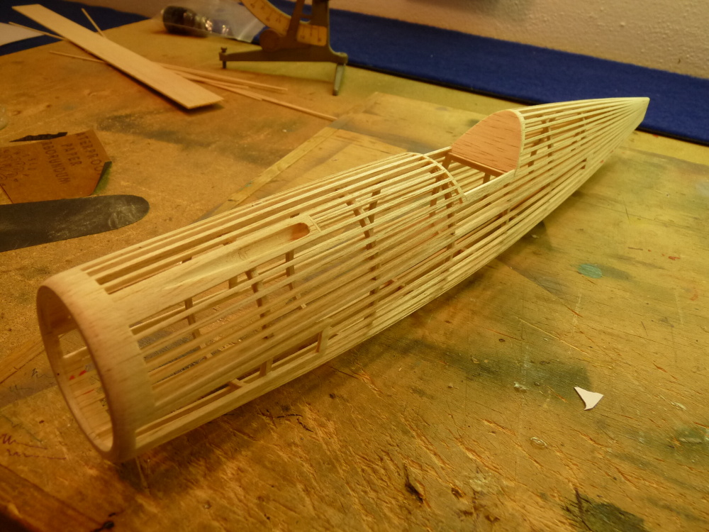

Během posledních dní přibyl čelní kryt motoru, sice jsem na něm nešetřil váhou čímž celková hmotnost tupu narostla, ale zase je to vpředu takže mě to nechává klidným. Pomalu sbírám síly na vzduchový kanál pod čumákem ....

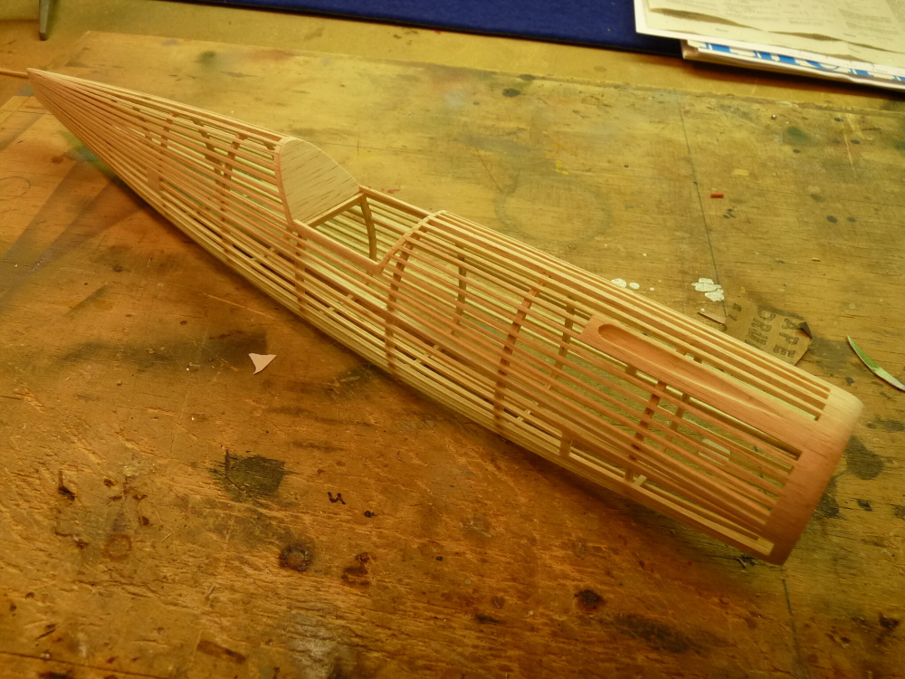

Tak jsem se pochlapil a onen obávaný lapač vzduchu jsem vyhlodal z bloku balzy. Nakonec to ani zdaleka nebyla taková hrůza jak to na první pohled vypadalo.
